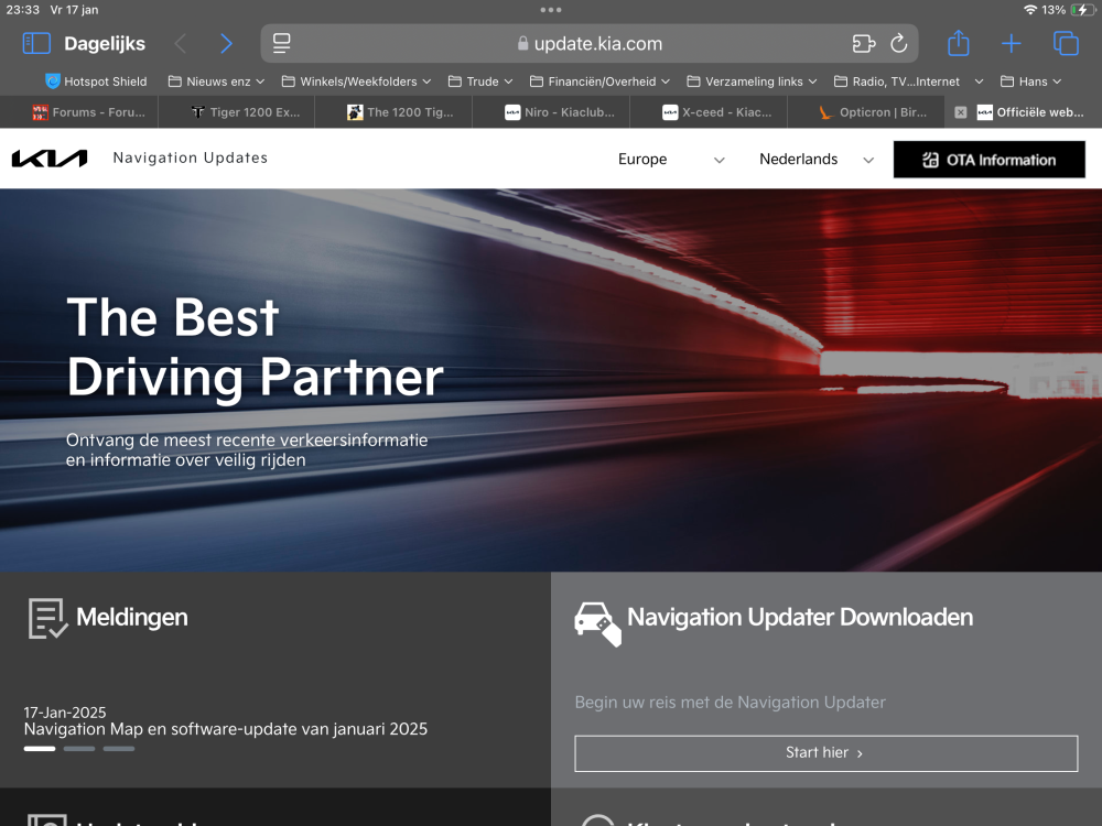

  3. Vandaag (17-1) is er een kaart en software update beschikbaar gekomen. zie https://update.kia.com/EU/NL/Main

  5. Ook hier maar even melden: https://update.kia.com/EU/NL/Main
  6. https://update.kia.com/EU/NL/Main
