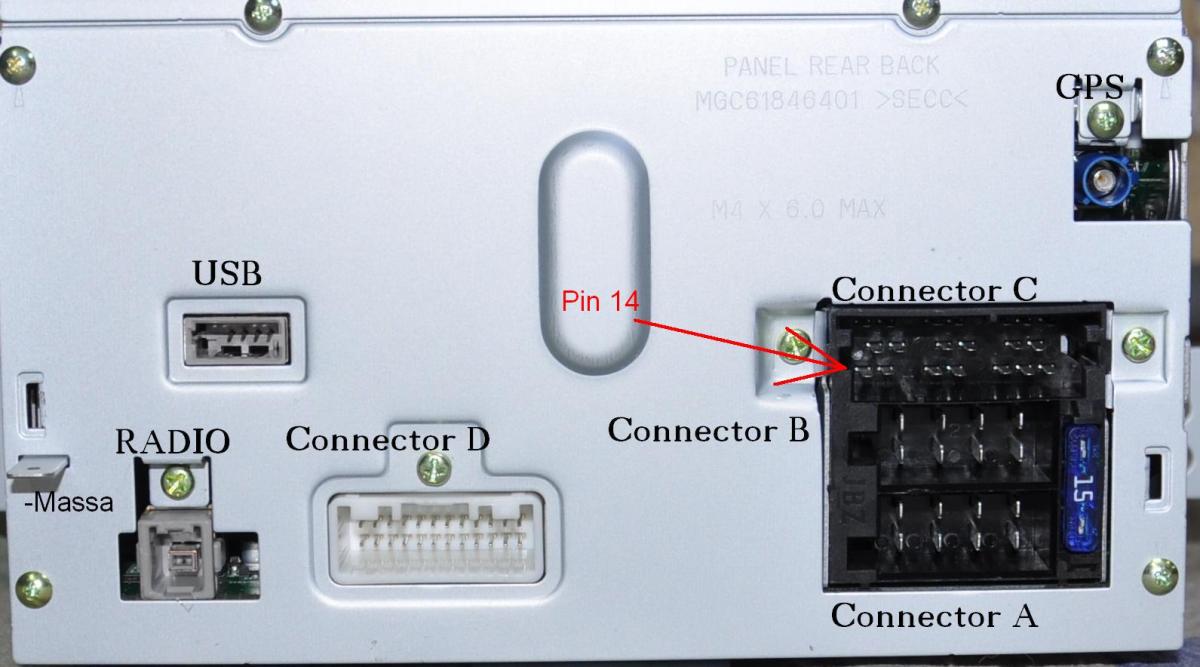

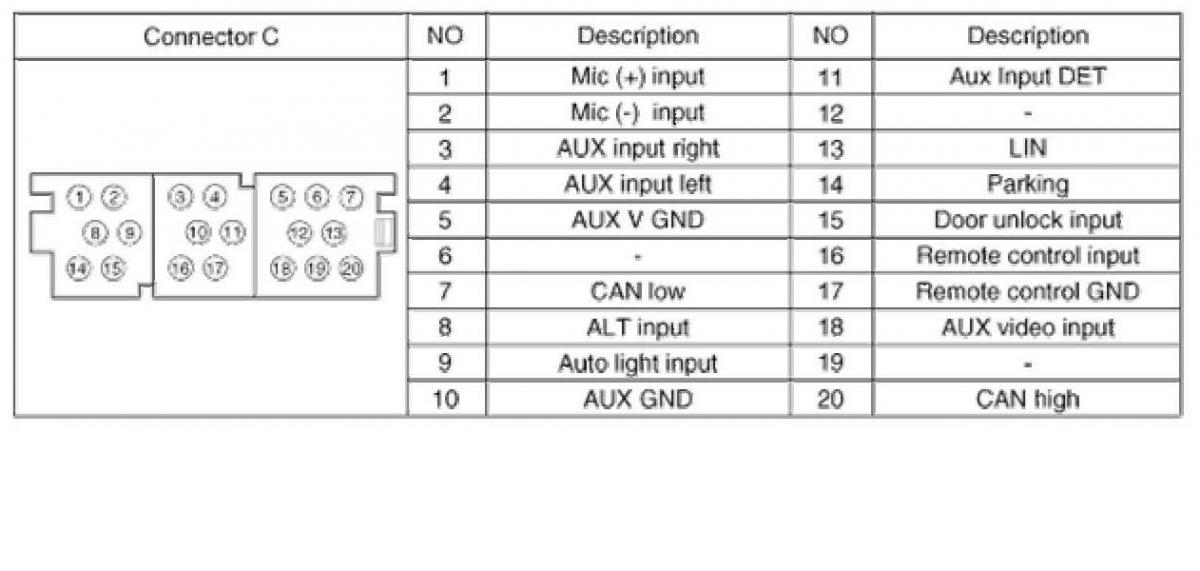

  2. Via de aux ingang van je radio kun je videobeeld op het schermpje van je Sportage 3 krijgen. Maar dat werkt alleen zolang de auto op de handrem staat.. Tijdens het rijden schakelt het beeld automatisch uit.. Uiteraard is het niet verstandig om tijdens het rijden naar tv te gaan zitten kijken, maar mijn idee was vooral om een extra camera aan de voorkant te monteren of een camera langs de zijkant zodat je de stoeprand duidelijk ziet bij het parkeren.. Na wat zoeken kwam ik onderstaande plaatjes tegen, verstopt in een ander topic en ik vind dat dit wel een eigen topic verdient.. Achter op de radio heb je enkele connectoren. Pin 14 van connector C doorknippen en vanaf de connector doorverbinden met de massa van de radio en het beeld schakelt niet meer uit..
