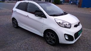

  8. oke voor de geïnteresseerde het antwoord van carclean.nl (welke overigens super snel, hopelijk juiste info hebben geleverd, ga zo dadelijk het spulletje bestellen ): Grote kans dat het inderdaad aan de shampoo & wax van Turtle Wax ligt. Als het dak van die voelbare effecten heeft en geen glad carbon is dan kan het product hierin blijven hangen en uiteindelijk wit uitslaan.Belangrijk is dat je de auto goed wast en ontvet, dus was de auto met heet water en een klein druppeltje Dreft! Als het dak herstelt is kun je een spray sealant zoals de Mothers Speed Wax aanbrengen ter bescherming van het carbon. Voor een matte ondergrond kun je de Gyeon Q2M Cure Matte sealant gebruiken: https://carclean.com/nl/product/Gyeon/Q2M_Cure_Matte_100ml_104087?o=srcure%20matte Belangrijk is dat het dak goed schoongemaakt en ontvet wordt. Je kunt een matte coating aanbrengen op het dak, maar dit moet wel met zekere precieze gedaan worden! De Cure Matte kun je ook als losstaand product gebruiken alleen je zult de sealant wat vaker moeten aanbrengen als er geen coating onder zit om het dak goed te blijven beschermen. dus als het weer het toelaat weet ik wat te doen vant weekend Bedankt voor de tips!

  13. Hoi, Hierbij mn eerste vraag als kers verse picanto houder aan de kia experts hier Mn Picanto uit 2013 (Superpack) heeft een carbon geplakt dak echter deze is wat wittig aan het uitslaan(vlek achtig) en ik snap dat hij niet voor altijd mooi zwart blijft maar weet iemand wat ik hieraan kan doen als er iets aan te doen is?? Ik durf er zelf niet zomaar iets op te smeren...vandaar Ik heb een fotootje toegevoegd maar dat is na het verkleinen wat lastig op te zien wat het probleem is maar ik hoop dat iemand dit probleempje ook kent en weet wat er aan te doen is
