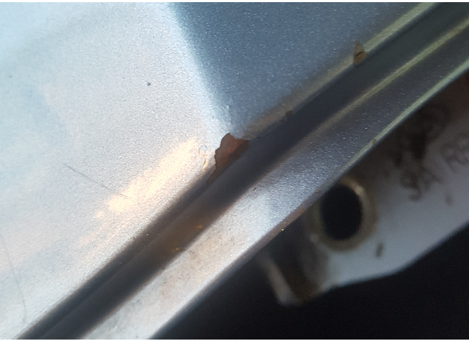

hallo iedereen daar ben ik weer. heb naardat ze mijn deur rechts achter gesloopt hebben een nieuwe deur gekocht hij zag er goed uit. maar toen ik eenmaal thuis was zag ik een plekje van 1mm bij de sierstrip zitten wat is gaan roesten en een blaasje van net zo groot erlangs. (zie foto) dat moet gerepareerd worden anders is volgensd jaar dit deurtje ook niet meer mooi. hoe kan ik dit het beste repareren zonder dat ik de deur hoef te spuiten maar dat het toch niet zo opvalt. want als ik internet lees word het gelijk een plek van minimaal 6 cm groot.
