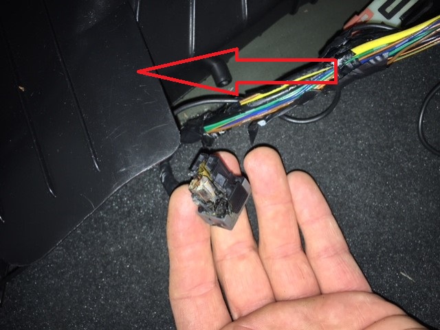

Slecht tot niet werkende kachelmotor (OPGELOST)
M.arco reageerde op M.arco's topic in Sportage 1 & 2
Exact wat ik gedaan heb, zit ook goed stevig nu -
Precies, dat is ook wat ik dacht! Trekt aardig wat amperage, en dan wil het wel warm worden... -

Aangezien de kachelmotor van de Sportage (2006) het slecht tot helemaal niet deed ben ik op onderzoek uitgegaan. Als snel bleek, tot mijn verbazing, dat de connector die op de kachelweerstand komt geheel verbrand was. Dus mocht iemand een soortgelijk probleem hebben, of uit voorzorg, controleer deze connector eens! Onder het dashboard kastje (bijrijder) bevindt zich de kachelmotor. Links van deze kachelmotor zit een afschermkap, daar achter bevindt zich de connector voor de kachelweerstand. Deze is te vervangen voor een zelfde connector, of eventueel voor standaard steekstekkertjes (wel degelijk doorsolderen!).
