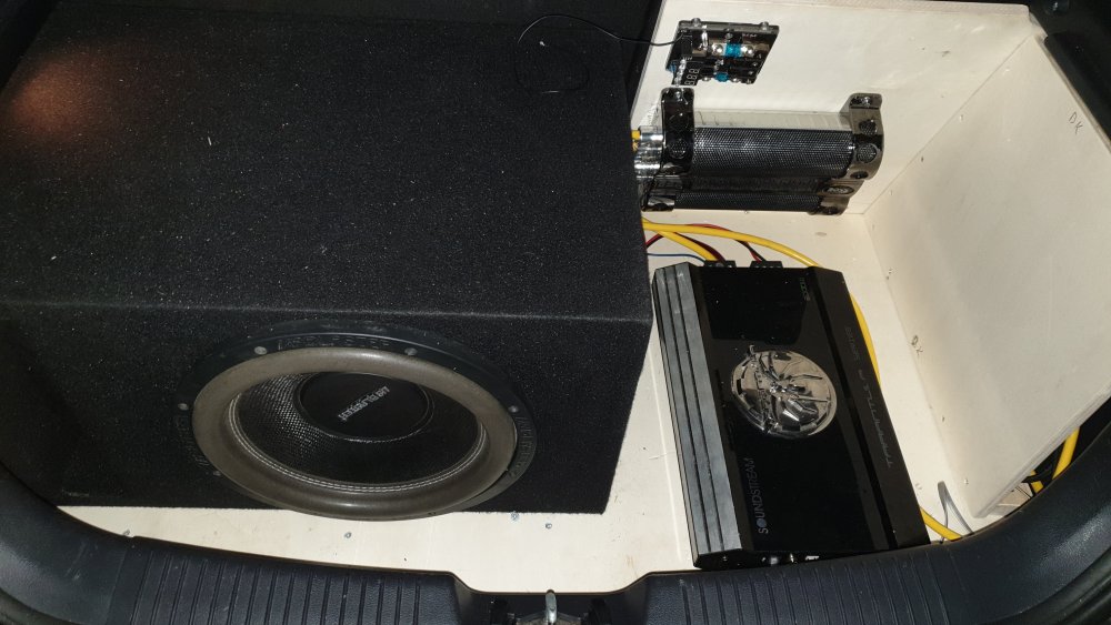

  7. Thanks vd tip over die diesel accubak!! Paste tot op de millimeter haha. Pfff meen je, en dan zeggen ze dat Duitsers geen grappen maken.. Mijne doet het (gelukkig) nog naar behoren, al stapt hij (in mijn idee) vrij rap (40 sec gok ik) over van ISG naar gewoon uit en met sleutel moeten (her) starten. Gebruik het amper, accu dan ook speciaal voor nieuwe geluidsinstallatie gekocht. (8" Alpine navi / 2000w RMS versterker/ 1500w RMS "us blaster/ lowrider" sub en 18.0 farad condensator) :p Maar is goed om te weten dat het ISG systeem iig wel werkt.

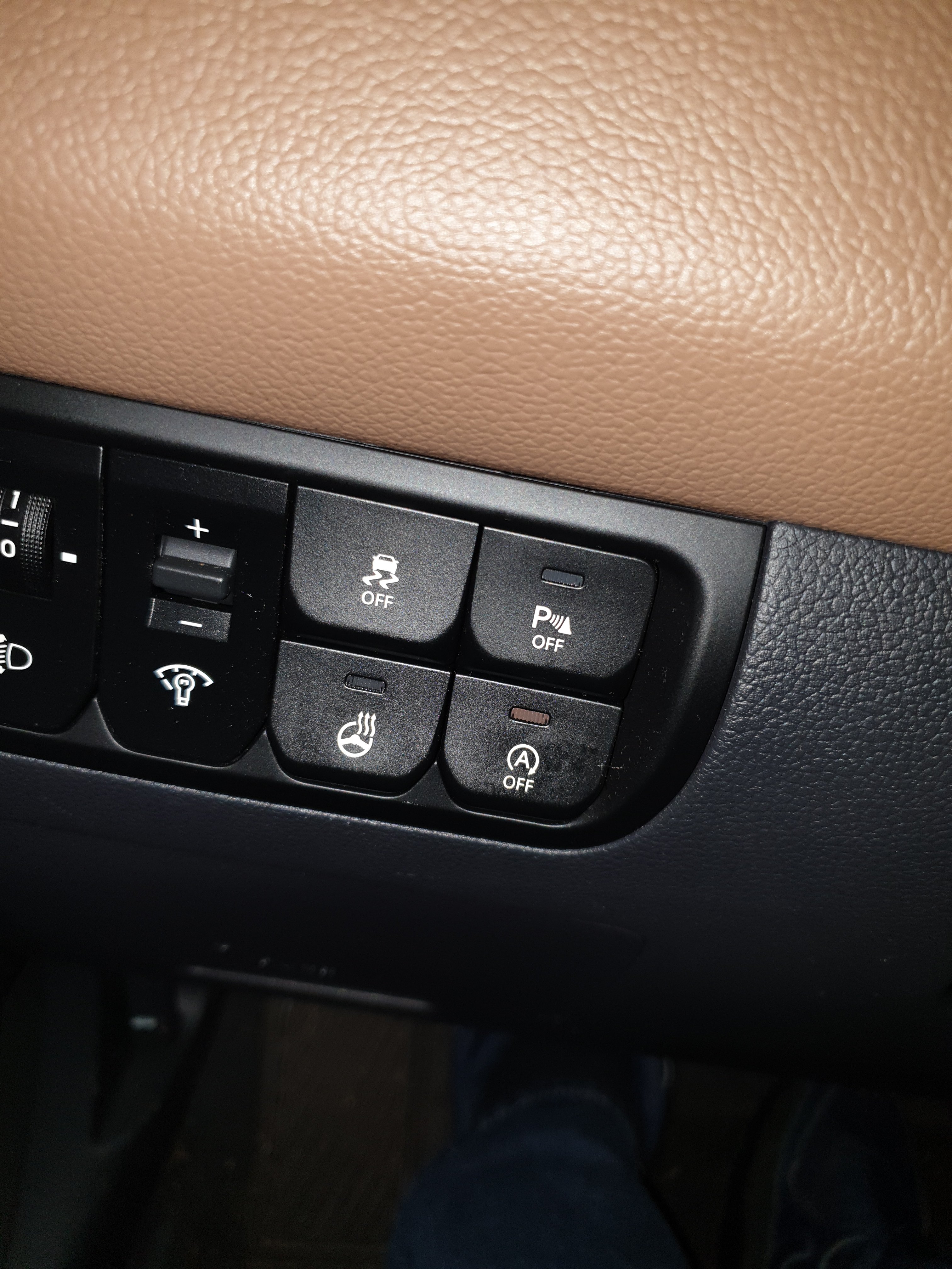

    Olá iedereen! Ik heb een rio 3ub fifa/ executive (duitse import) editie uit 2012, dacht dat ik geen start/ stop systeem had ivm elke keer gewoon sleutel moeten omdraaien om motor te starten.. Zag wel dat het start/ stop en cruisecontrol systeem optioneel was. Het cruisecontrol systeem dankzij dit forum voor €106,- besteld bij koraps (GOUDDDD!). Nu sloeg toevallig mijn motor af in 2e versnelling, deed mijn gordel af om iets weg te gooien, vervolgens klikte ik deze weer in en motor startte direct automatisch? (Error lampje met start stop brand bij het starten vd motor, zie foto). Hoe kan ik gebruik maken van de start stop (in boekje staat niets hierover) zonder in zijn 2 de motor af te laten slaan, daarnaast gordel los en vast te klikken? Alvast bedankt, Met vriendelijke groet, Matthijs

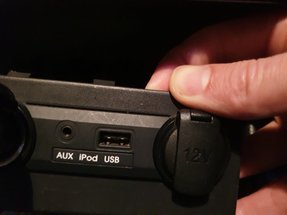

  19. Hallo allemaal, Ik heb laatst een alpine navigatie in mijn kia rio 2012 gebouwd, helaas werkt daardoor mijn usb poort niet meer. Ik zag in een ander topic dat er via carid een verloop stekker verkrijgbaar is, gezien de stekker 11,95 dollar kost en de verzendkosten maarliefst 89,95 dollar zijn.. Weet er iemand toevallig waar ik deze verloop kabel/ stekker kan krijgen, zonder die belachelijke verzendkosten? Alvast bedankt vd moeite, Mvg, Matthijs

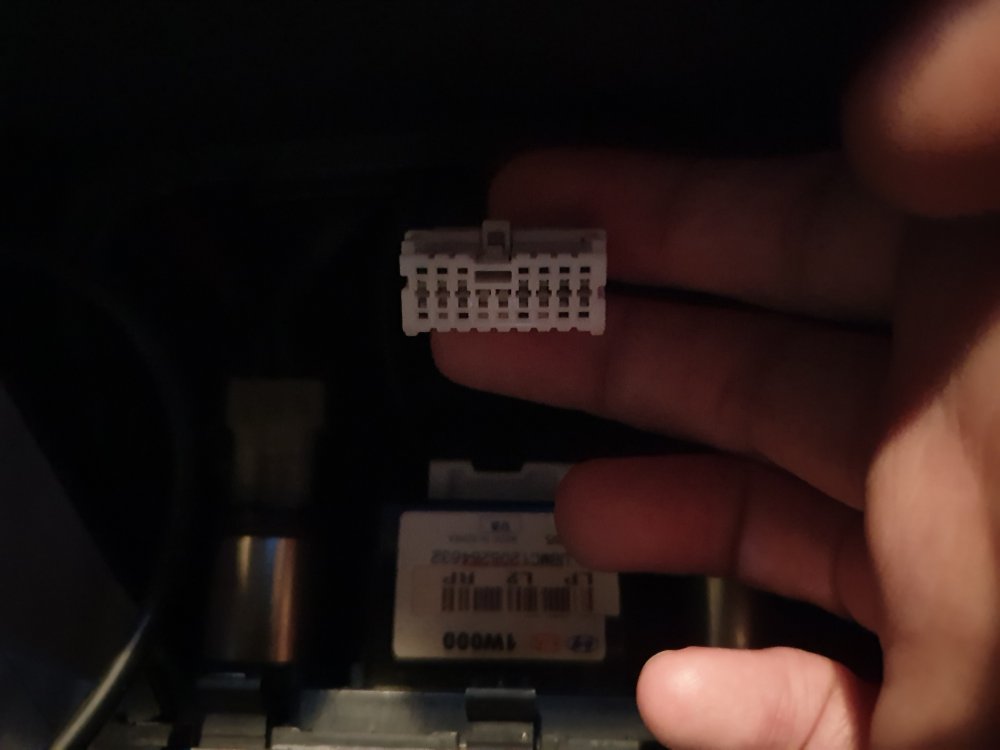

  23. Goede avond allen! Ik heb een 2e hands kia rio (fifa editie uit 2012) gekocht. Nou zit er helaas/ gek genoeg geen cruise control functie op het stuur, dacht misschien zelf toch cruise control aan te sluiten. Ook heb ik een lampje boven een knop (A met cirkeltje eromheen) branden als ik stil sta (gaat uit als ik rij) te vinden links onder stuurkolom. Had gelezen dat dit lampje met start stop te maken had. Daarom 4 vragen: 1: passen de onderdelen (alle 4 de onderdelen) van koraps ook voor mijn auto? 2: Zijn die 4 onderdelen alles wat ik moet hebben? Of mist er nog bekabeling naar de motor of een of andere module? Gezien dit samen $160,- en ik een complete set voor ruim €600,- zag. 3: wordt mijn canbus bekabeling naar alpine navi dan nog steeds herkend? 4: is het mogelijk om een start/ stop functie in te bouwen? Alvast bedankt voor alle moeite en hulp, Mvg Matthijs P.s. op foto zat navi en canbus verloopkabel er nog niet in
