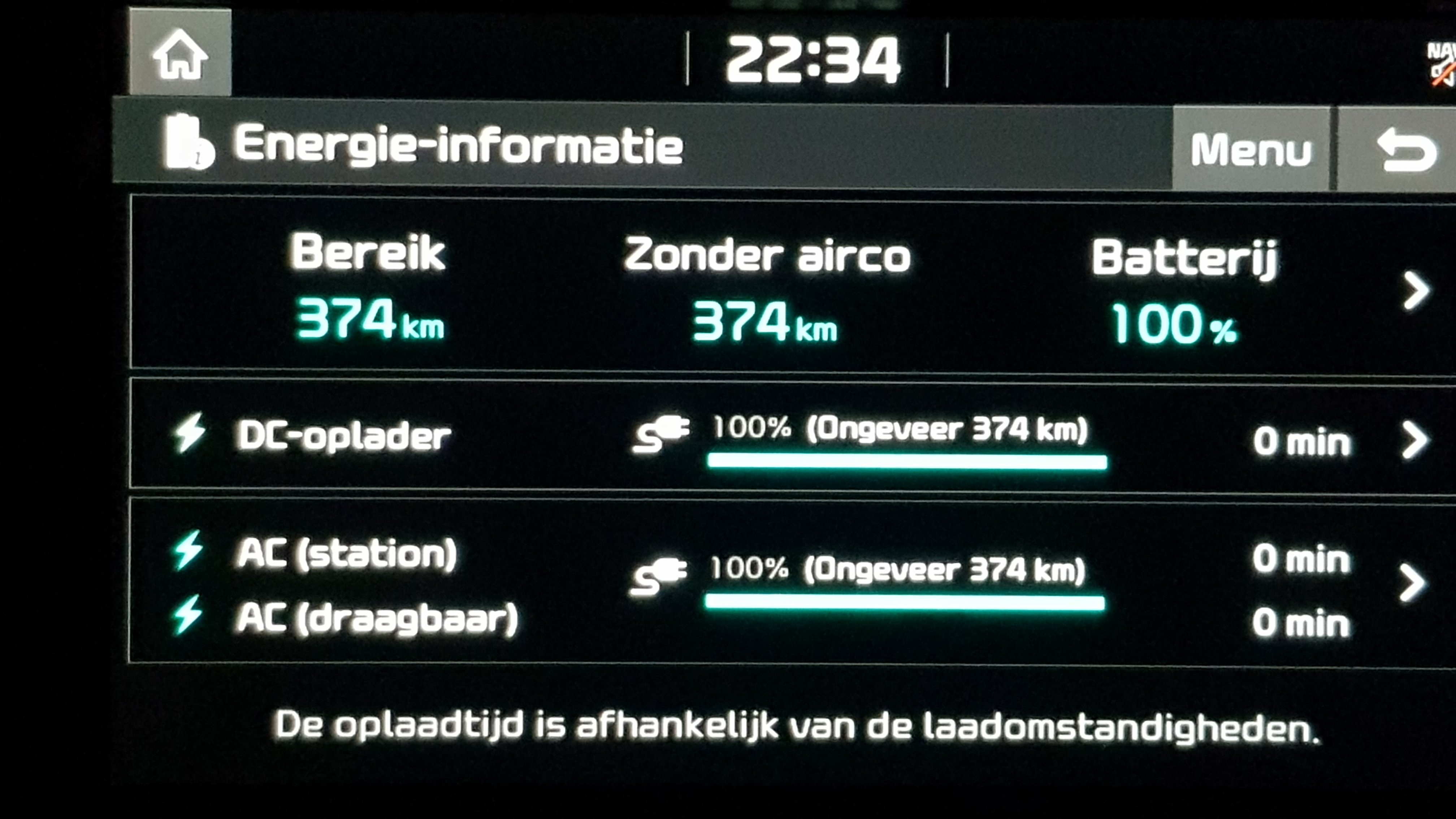

  1. @geronimo81 Super bedankt voor je toelichting! Nu ben ik helemaal gerustgesteld en weet ik dat het niet aan de storing lag. Inderdaad is zoals KIA het doet veel fijner en betrouwbaarder dan Tesla. Bij Tesla moet je zelf veel meer inschatten hoeveel je ongeveer kunt rijden en is het daadwerkelijke bereik doorgaans veel minder dan met de methode van KIA. KIA doet het feitelijk zoals de hybride Fisker Karma het ooit ook deed. Top!
  2. Beste Korsowito en Sigmasailor, hoeveel km geeft hij bij jullie momenteel aan wanneer de accu vol is? Weet ik wat ongeveer normaal moet zijn. Dank.
  3. Dank voor alle respons en tips. Zal mijn vrouw (die er vooral in rijdt) zeggen dat ze het gaspedaal maar eens wat minder diep moet intrappen en kijken wat hij dan doet.
  4. Ter illustratie: accu helemaal volgeladen en geeft in dashboard nu 374km bereik aan. Hoe is dit bij jullie? Hoeveel km zien jullie bij volle accu aangegeven in het dashboard?
  5. Nu 1 maand de KIA eNiro. Toen ik hem de eerste keer helemaal vol laadde, gaf hij aan dat het potentiele bereik 455 km zou zijn (exact de WLTP waarde). Twee dagen later werd het autoalarm door KIA geinstalleerd waarna er diverse foutmeldingen ontstonden en waarbij het alarm nu nog steeds niet functioneert. Daarna kwam het potentiele bereik bij 100% volle accu ineens nooit meer op 455km maar blijft hij steken op 385km. KIA zegt dat dat normaal is en dat het aantal potentiële km dat hij weergeeft in het dashboard bij volle accu zich automatisch aanpast aan je rijstijl. Bij Tesla is dat zeker anders; bij 100% volgeladen accu is het potentiële rijbereik dat hij aangeeft altijd ongeveer hetzelfde (ook al is de praktijk in de winter natuurlijk anders en afhankelijk van je rijstijl). Als het klopt wat KIA beweert, zou dat betekenen dat alle eNiro rijders in de winter bij 100% volgeladen accu net als ik nooit 455km te zien krijgen in hun scherm, maar een veel lager aantal km. Klopt dat? Anders vrees ik dat er met mijn KIA toch iets niet klopt. Ik ken nog geen andere eNiro rijders, dus ik kan niet zien hoeveel km hij bij jullie aangeeft als mogelijk rijbereik bij 100% volle accu. Please help!
