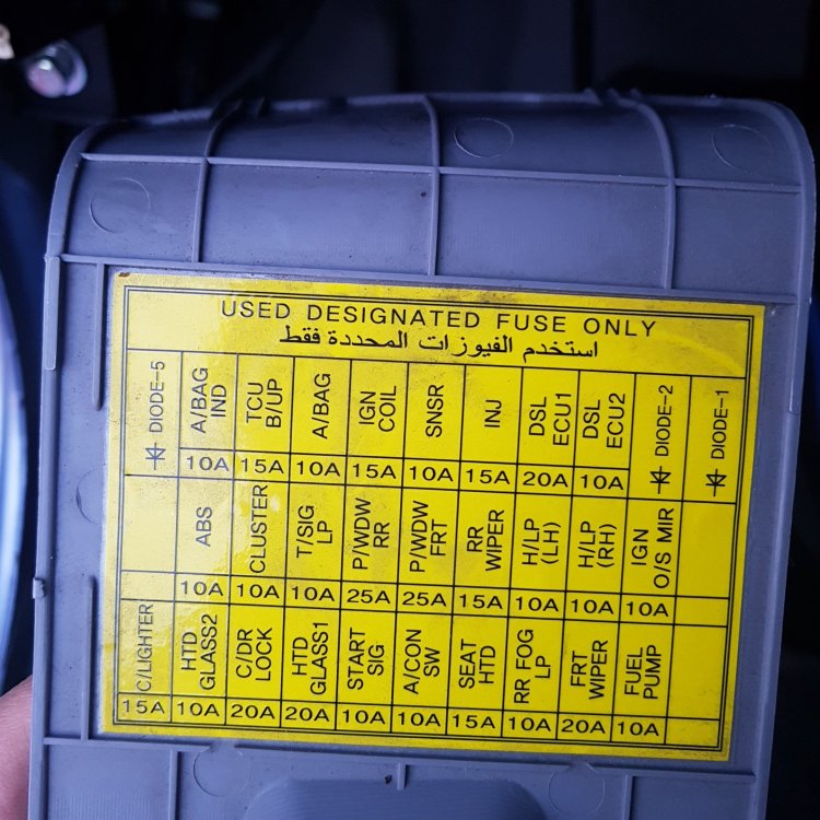

  1. met elke contactstand gemeten, zonder signaal. overigens meet ik met een simpele stroompen, met lampje erin. dit zou voldoende zijn om een elektrisch signaal te zien uit een auto anno 2007?
  2. dankjewel, deze ken ik echter staat bij het foto van de zekeringdeksel aan de binnenzijde van de auto geen relais, terwijl ze er wel volgens mij echt wel zitten.. ..wel stroom op beide zekeringpolen onder de motorkapzekering, geen stroom op sensor bij rempedaal.. ..of doel je ergens anders op @xtra40
  3. Geachten, deze prachtige picanto 1 mp3 uit 2007 weigeren alledrie de remlichten plots. zekering onder motorkap is goed.. ..maar er staat geen spanning op de pedaalsensor, wat wel zo hoort? ergens tussen de zekering en sensor is een defect, en de kabel volgen door kabelboom is erg frustrerend.. ..heeft iemand hier een verlichte blik en heldere ingeving, of wellicht een bedradingsschema, zou flink goed doen? zit er een relais in voor zoiets? weet iemand waarvoor de relais dienen die in zekeringkast onder het stuur zitten? groet Eric
