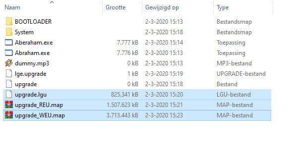

  3. Mijn systeem loopt blijkbaar vast omdat de hoeveelheid data in de nieuwste update te groot is geworden in de loop van de tijd. De update van 2020 zal alleen maar nog meer data bevatten dan die van 2019. Te groot voor oudere modellen auto's uit 2011/2012. Dat maakte ik in ieder geval op uit je eerdere reactie ergens hierboven. Vandaar op jouw advies het eruit halen van landen Op de USB stick staat zijn dezelfde bestanden als het uitgepakte .rar archiefbestand. Dat staat ook zo beschreven in de KIA dealer handleiding (zie bijlage hieronder), waarin ook naar dit .rar archiefbestand wordt verwezen: - download het archiefbestand (Kia_Gen1x_2020.rar of de 2019 versie) - pak het uit naar een geformateerde USB stick - en installeer het vervolgens Op mijn USB stick staan de bestanden uit de afbeelding hieronder. Waarvan jij eerder noemde dat je exact dezelfde bestanden hebt. Maar het gaat blijkbaar om de inhoud van het "upgrade_WEU.map" bestand, wat je eerder beschreef. Dat bestand is niet te openen en daar zou de data van diverse landen in zitten. Kun jij dit losse bestand wel openen "upgrade_WEU.map"? En zo ja, kun je dan eens een screenshot toevoegen met de inhoud daarvan? Bovenstaande afbeelding lijkt te suggereren dat dit .map bestand ook met Winrar geopend kan worden. Maar dat is omdat Windows deze bestandsextensie heeft gekoppeld aan Winrar toen ik het hiermee probeerde te openen (wat niet gelukt is). 2018_MapCare_Manual.docx

  14. Bedankt voor je reactie. Het bestand "upgrade_WEU.map" kan ik echter niet uitpakken. De afbeelding suggereert dat bestanden met de extensie .map nu gekoppeld zijn / geopend worden met het programma "Winrar". Maar dat is omdat ik het bestand eerdere hiermee heb proberen te openen, wat niet gelukt is. Door per ongeluk een vinkje niet uit te zetten, zijn .map bestanden nu geassocieerd met Winrar. Welk programma heb ik nodig om de inhoud van een .map bestand te openen en bewerken? Het lukte ook niet met 7-ZIP.
  15. Deze bestanden zie ik na het uitpakken @Herr Flick
