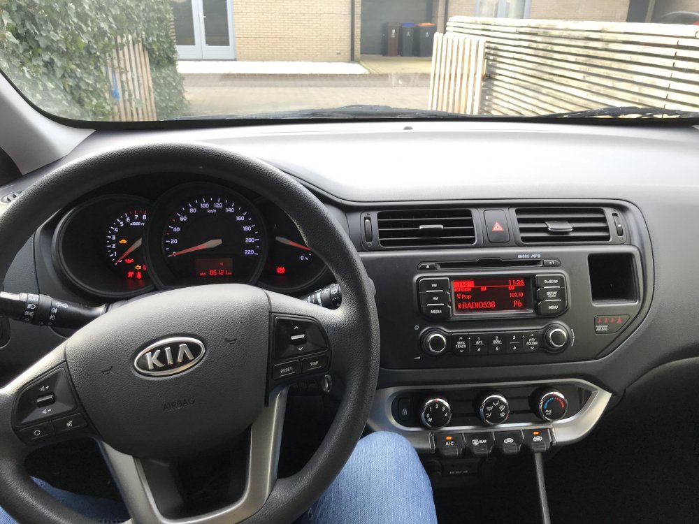

  8. @David3295 als ik naar je foto kijk is dit probleempje dan uiteindelijk ook goedgekomen dan toch?! Hoe is dat opgelost? Ja klopt, ik heb geen start/stop knop. Maar als dat rondje afgedicht blijft door een kapje vind ik dat geen probleem. Dat het wat langer duurt allemaal snap ik wel, fijn dat je het wel even vermeld! Hoe heb je Google maps erop toegevoegd dan? Kan je dat gewoon downloaden op dat systeem met je Google account ofzo?
  9. Hallo mede Kia rijders! Ik heb sinds 2 weken een Kia Rio uit dec 2011 en wil graag de standaard radio vervangen voor een nieuw 2 din multimedia systeem. Ik heb het internet al afgezocht en nu ook al veel op dit forum gespit naar dezelfde topics, maar nergens zag ik uiteindelijk een oplossing of duidelijk antwoord of iemand die het uiteindelijk zelf heeft ingebouwd en daar een review van plaatst. Dus ik probeer het zo! Iemand ervaring met kopen in Nederland via Navaudio bijv? Of via Aliexpress? Nu zijn er aanbieders in Nederland, maar dan ben je 500 euro kwijt + het nog eventueel inbouwen. Ook heb ik vernomen dat dat dezelfde systemen dan zijn die je voor 200 euro al op Aliexpress of AliBaba bijvoorbeeld hebt. Deze komen wel direct met een 2 din inbouwframe. Voorbeelden: https://m.nl.aliexpress.com/item/4000212340360.html?spm=a2g0n.shopcart-amp.item.4000212340360& https://m.alibaba.com/product/62024981373/WITSON-Quad-Core-Android-10-Car.html?fullFirstScreen=true&redirect=1 Ook zou ik een los inbouwframe kunnen kopen voor rond de 50 euro en dan een 2 din systeem kopen op bijvoorbeeld coolblue. Iemand daar ervaring mee? https://www.coolblue.nl/product/795727/pioneer-sph-da230dab.html#product-reviews De opties die ik graag zou willen hebben zijn: - Verbinding met IPhone - navigatie (mag ook het scherm van me iPhone zijn) - Muziek vanaf me telefoon luisteren - Met het stuur kunnen bedienen - Handsfree bellen - En eventueel achteruit rij camera Hoop vragen en info, maar ik hoop dat iemand mij verder weg kan helpen!
