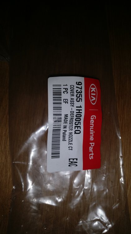

  1. Voor degene die dit probleem ooit nog tegenkomt, dit is een bekend probleem bij Kia. De lokale kia hier wist het niet, maar via een Russisch kia forum kwam ik er achter dat Kia hier een oplossing voor heeft. Ze hebben namelijk het onderdeel (de strip) nog een keer uitgebracht, maar dan aan elke kant een halve cm langer. En die past perfect

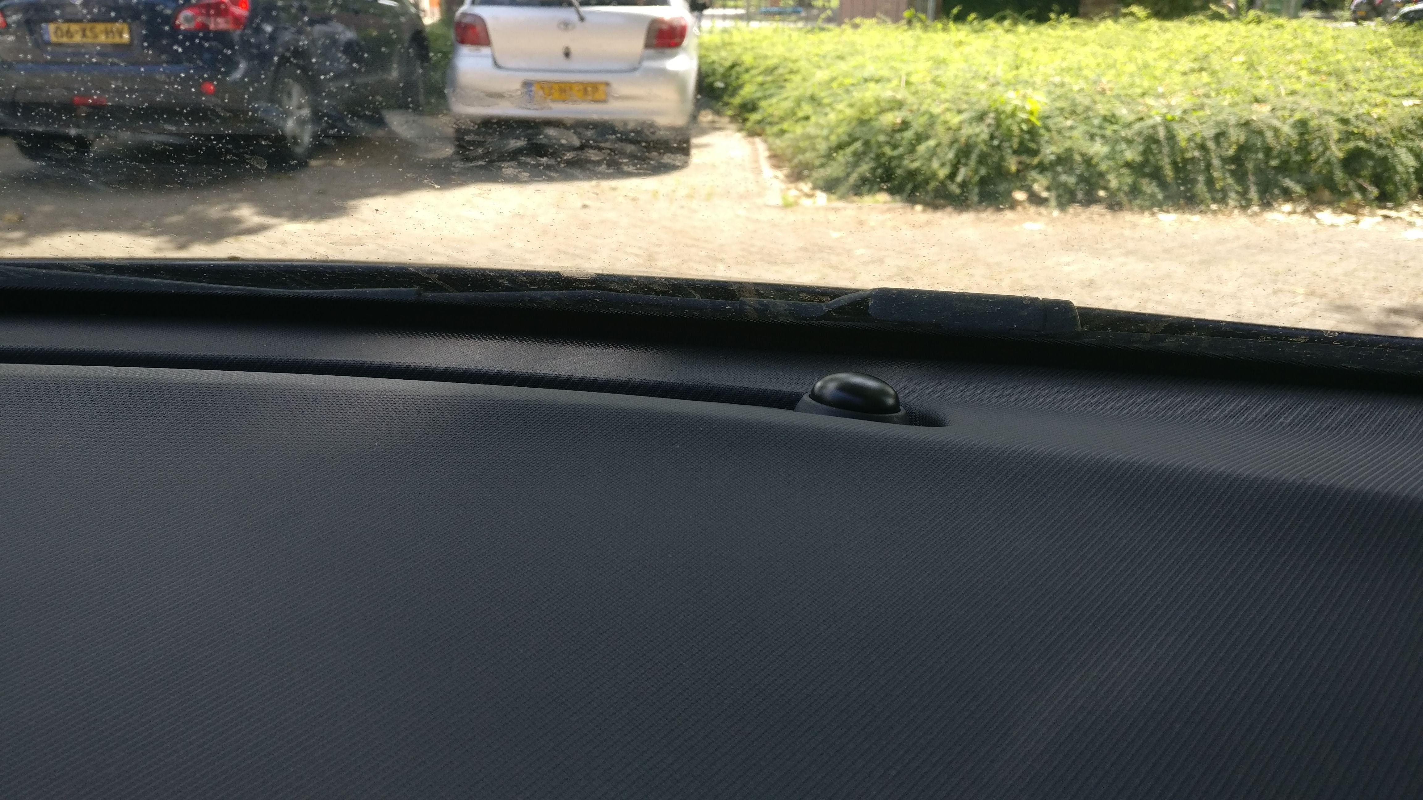

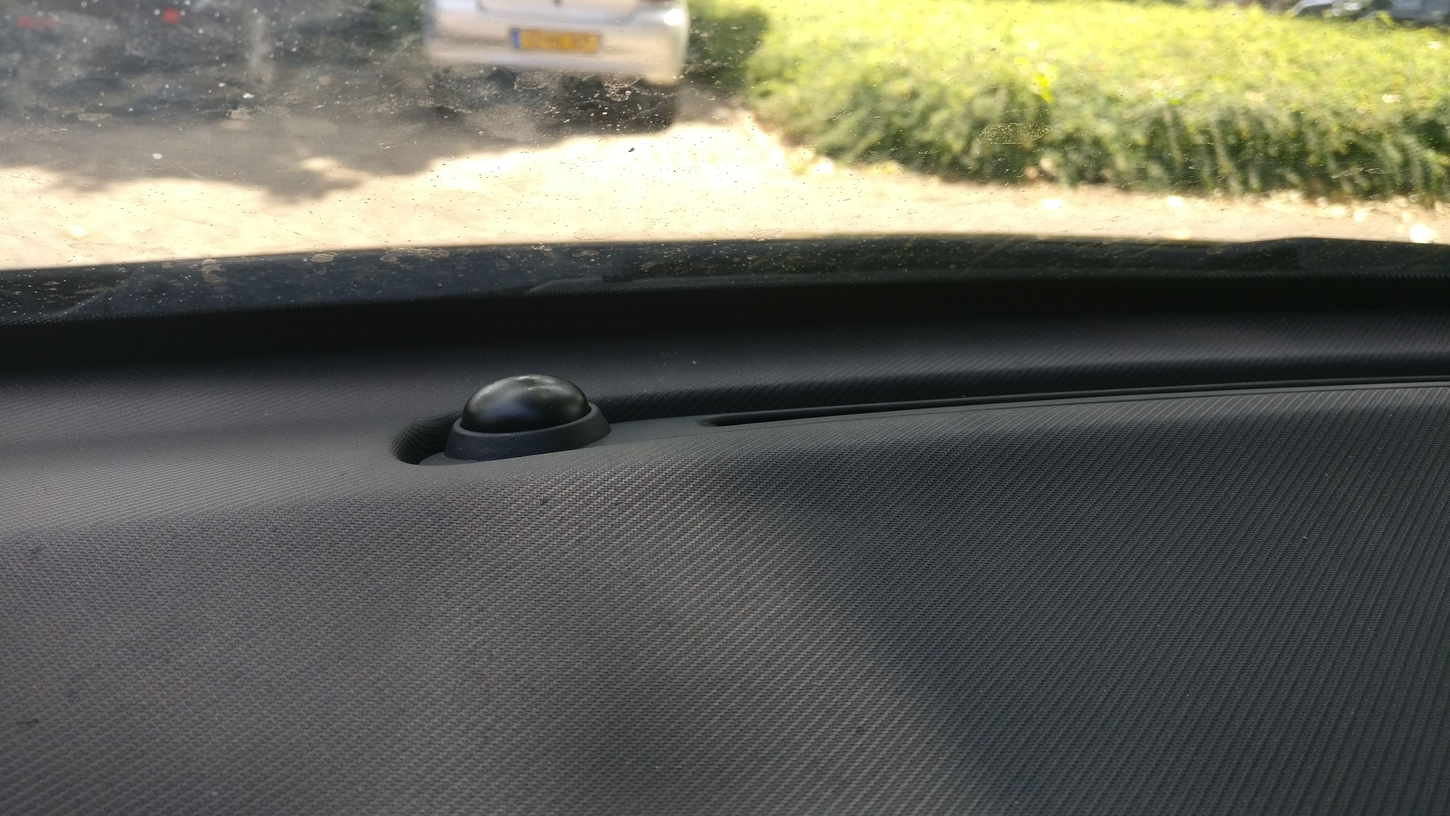

  2. Goedemiddag, Ik heb een vraagje, de luchtroosters onder de voorruit waar het alarmlampje aan de ene zijde zit, en aan de andere zijde eenzelfde dopje maar weet niet waar deze voor dient.. is dit los te halen uit het dashboard? Of is dit een geheel met het dashboard? Een kant (die bij het alarmlampje) zit los bij mij namelijk
