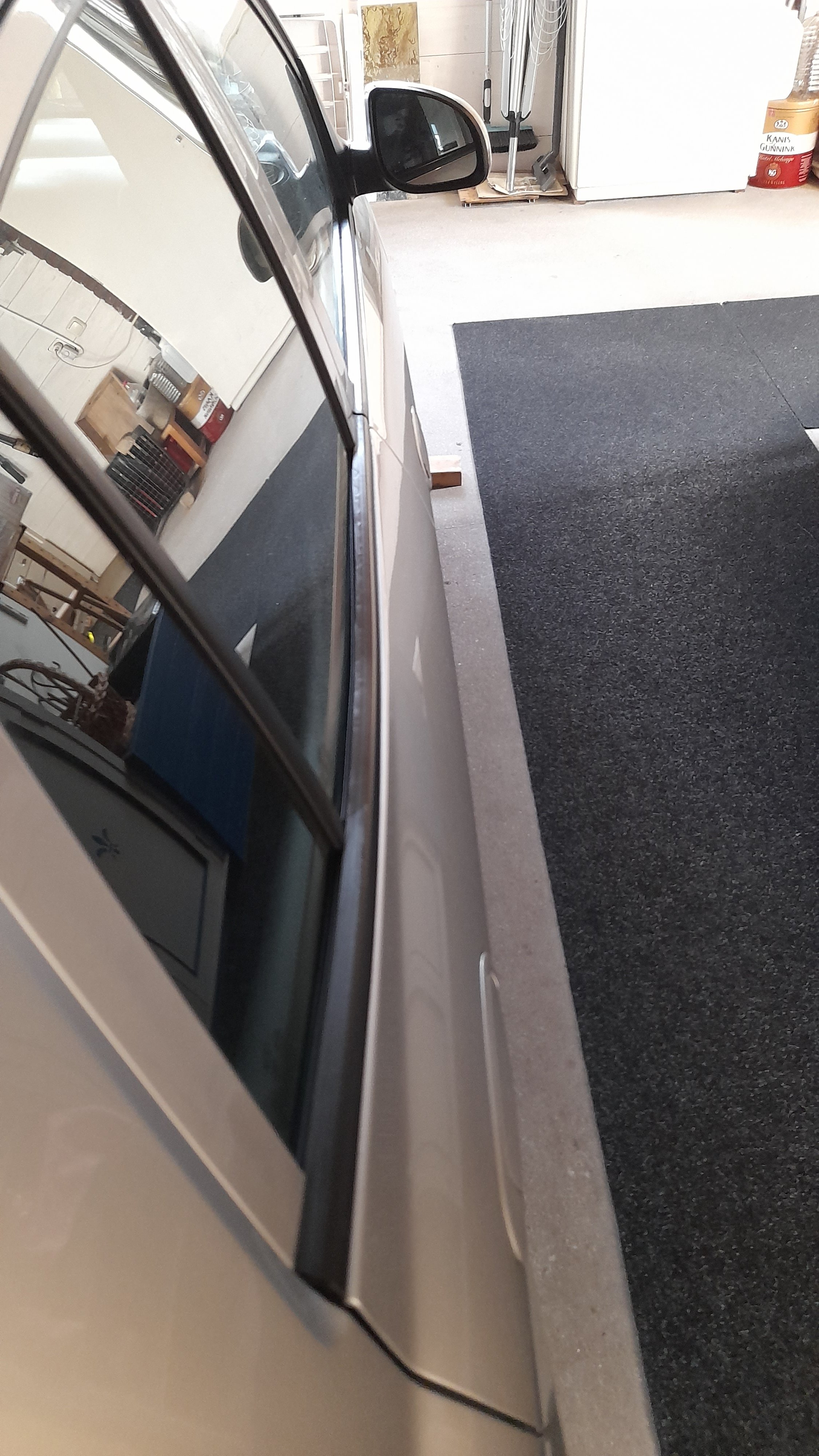

  1. Ik heb het opgelost met 3M tape over de strip.
    Mijn moeder van wie de Picanto is was erg tevreden met het resultaat.20241015_154702.thumb.jpg.5ced0d2be513d3b690c2b3da4a5ecd4e.jpg20241015_154651.thumb.jpg.85d92cc42ce2f06998f16de841da4693.jpg

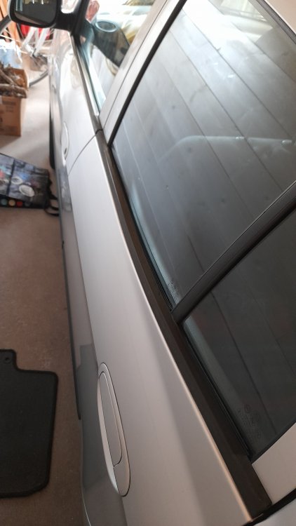

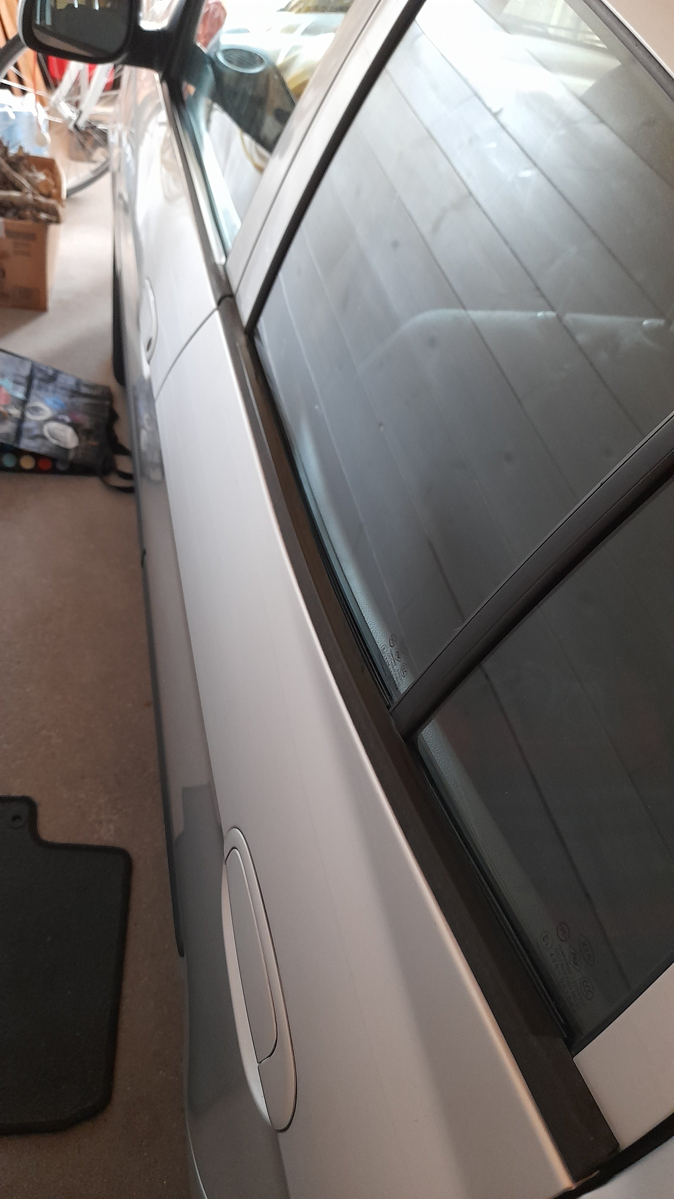

  2. Oké, heel erg bedankt, ja als ik goed naar de foto's kijk zit de likker er inderdaad achter. Het lijkt idd iets cosmetisch i.p.v. functioneel. Dan is dit misschien met stripjes en 3M dubbelzijdige tape weerstrak te maken. Nieuw bij de dealer kosten ze samen 250 euro. En dan moeten ze er nog op. Of ik kijk zelf even op Aliexpress, ook niet aan gedacht.
  3. Hallo, Autodoc heeft ze niet, het zijn de "raamlikkers". Dus lijkt me wel een soort rubber om de ruiten schoon te vegen als ze open en dicht gaan. Het is een Picanto van 2010.
  4. Hallo, na lange afwezigheid even weer een vraag.waar kan ik het beste ruitrubbers kopen, dealer? Het gaat om de rubbers buitenzijde onderkant raam. Er zijn allemaal "hapjes" uit. Nog nooit eerder gezien. Zie foto's het gaat om alle 4 deuren.
