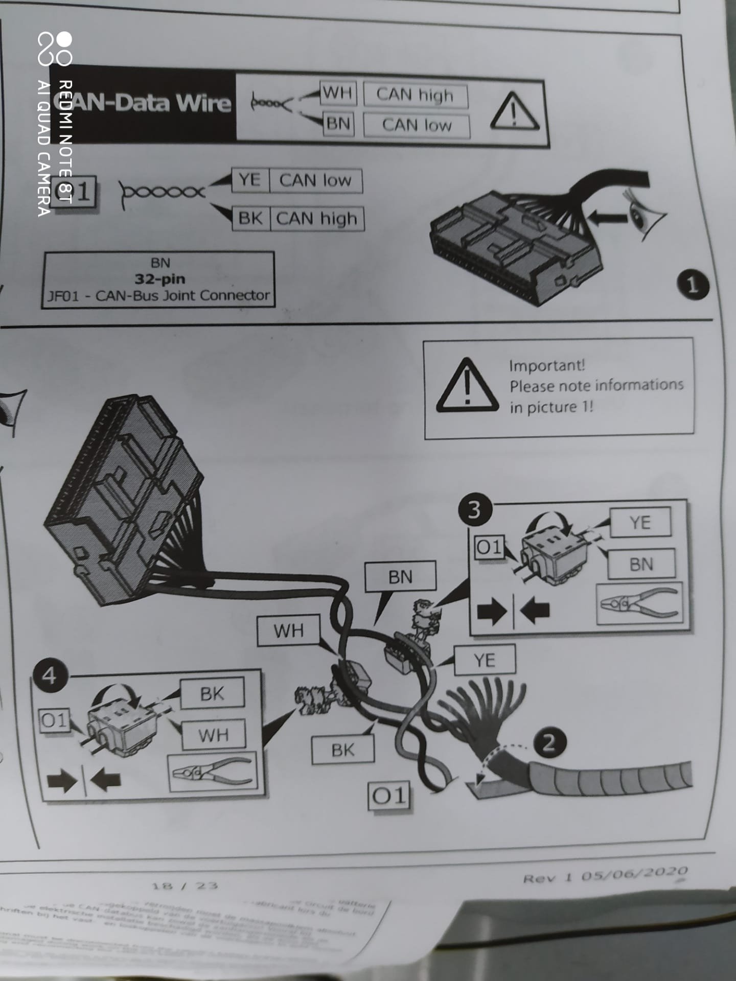

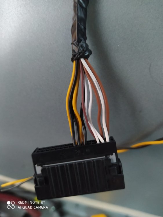

    Ik heb nu zelf contact opgenomen met brink en deze waren zeer snel met hun antwoord . Blijkbaar mag je gelijk welke van de 3 paren gebruiken ,als je de tape er een beetje verder afdoet zie je dat ze per paar gedraaid zijn. Hopelijk kan dit antwoord iemand anders in de toekomst helpen. btw de brink set is aan te raden voor de doe het zelvers , op dit kleine detail na wat nu is opgehelderd . mvg Tom

    Hey iedereen Ik ben bezig met elektrische gedeelte van een trekhaak te instaleren wat goed ging tot ik de canbus aansluiting moest maken. Ik gebruik een set van brink (720774) en daar zou ik volgens de handleiding een bruine en een witte draad van de canbusstekker moeten verbinden met hun module maar aan die stekker zitten 3 witte en 3 bruine draden . Je kan het probleem al raden welke van de 3 mag ik nemen ? Heeft er al iemand ervaring met deze kit van brink? Mvg Tom
