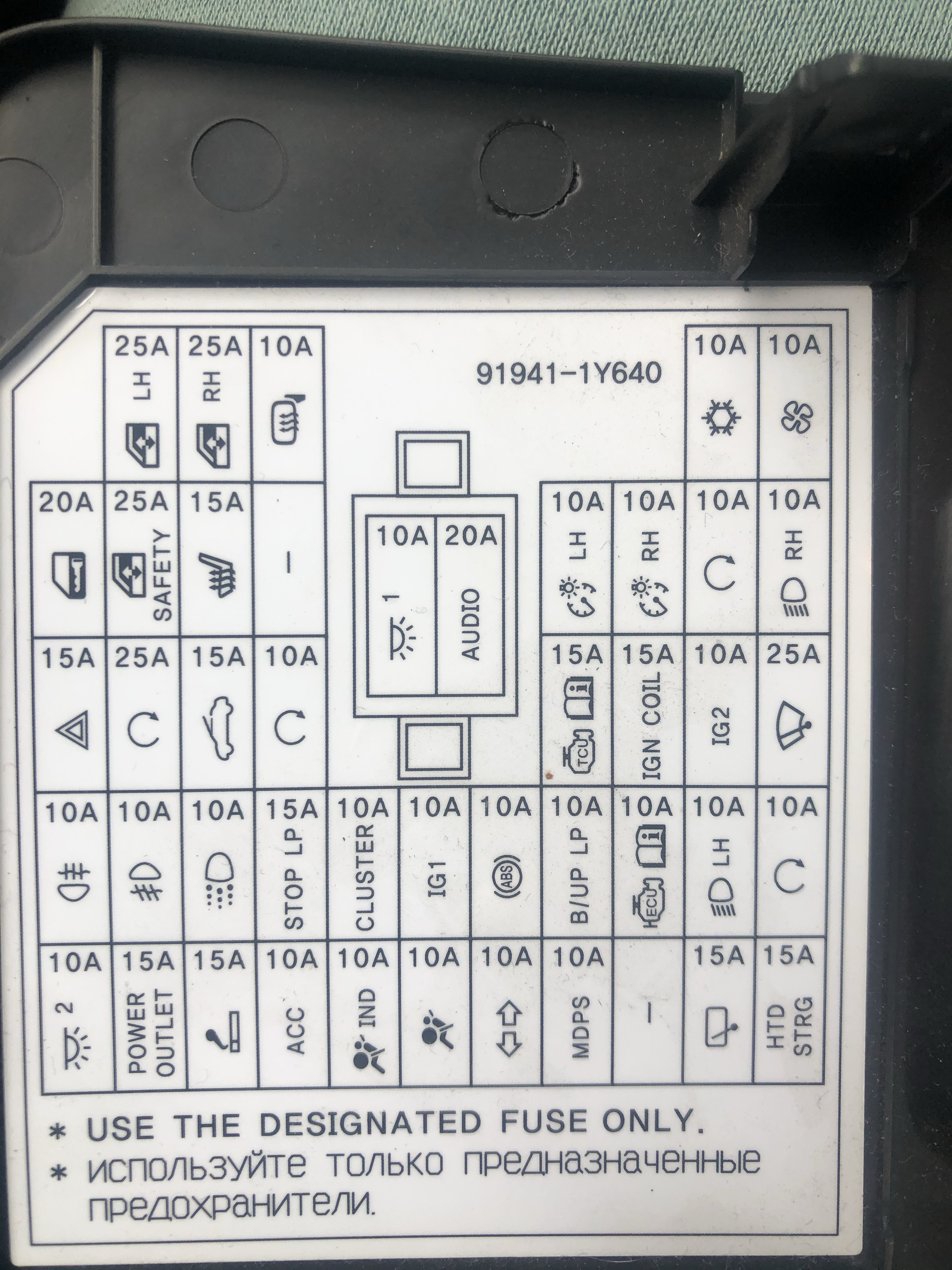

  1. Misschien dat ik de verkeerde zekeringen heb losgekoppeld. Ik heb namelijk de zekeringen “AUDIO” en “*lampje* 1”. De middelste zekeringen op de foto

  4. Sorry ik ben misschien onduidelijk met de termen. Spanning eraf = sleutel in stand waar deze verwijderd kan worden. Op dat moment gaat de radio ook uit. Op het moment dat de spanning er weer op komt (sleutel draaien naar startfase) gaan de lampjes van de stuurwielbediening wel aan maar wordt de invoering niet geregistreerd. Ik heb vandaag geprobeerd om de stoppen te verwijderen en vervolgens terug te plaatsen. Dit had geen effect.

  6. Allereerst bedankt voor je reactie! Ik verwacht dat de klokveer stuk is gegaan doordat ik het stuur er scheef terug op heb gezet na het monteren van de stuurwielbediening. Ik verwacht dat ik daardoor de klokveer te ver heb doorgedraaid tijdens het rijden. Ik heb de normale stuurwielbediening en niet de cruise control versie. De radio is een aftermarket radio, een dubbel din schermpje met optie voor stuurwielbediening. Ik zal morgen eens proberen de stoppen los te koppelen, misschien een domme vraag maar voor hoe lang en welke stoppen precies? Verzonden vanaf mijn iPhone met Tapatalk
  7. Hallo, Omdat mijn Picanto nog niet voorzien was van stuurwielbediening, heb ik vorige week de originele stuurwielbediening in mijn Picanto 2012 ingebouwd. Bij de eerste keer uitproberen werkte alles perfect. Echter nadat de auto van de stroom af ging, functioneerde de stuurwielbediening helemaal niet meer. Vervolgens ging ook de clockspring kapot, deze heb ik inmiddels vervangen en nu gebeurde hetzelfde fenomeen nogmaals. De stuurwielbediening werkte perfect met de nieuwe clockspring, maar na de auto enkele seconden van de stroom af te hebben gehaald, functioneert de stuurwielbediening helemaal niet meer. Iemand enig idee waar dat aan kan liggen? Alvast bedankt!
