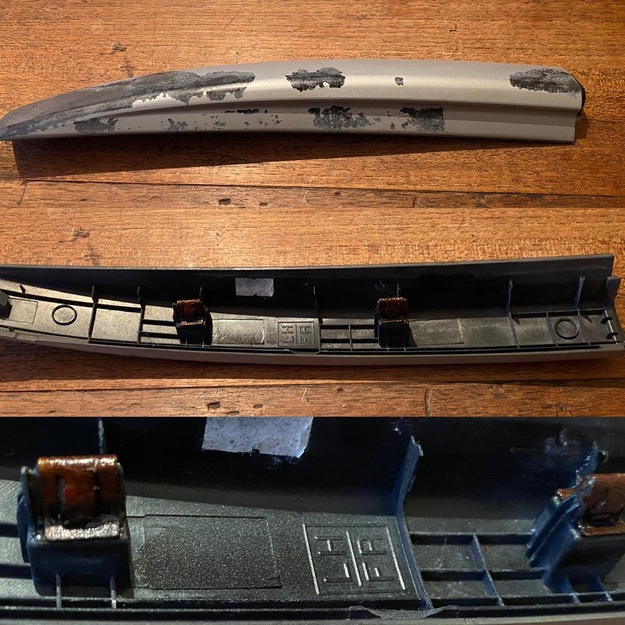

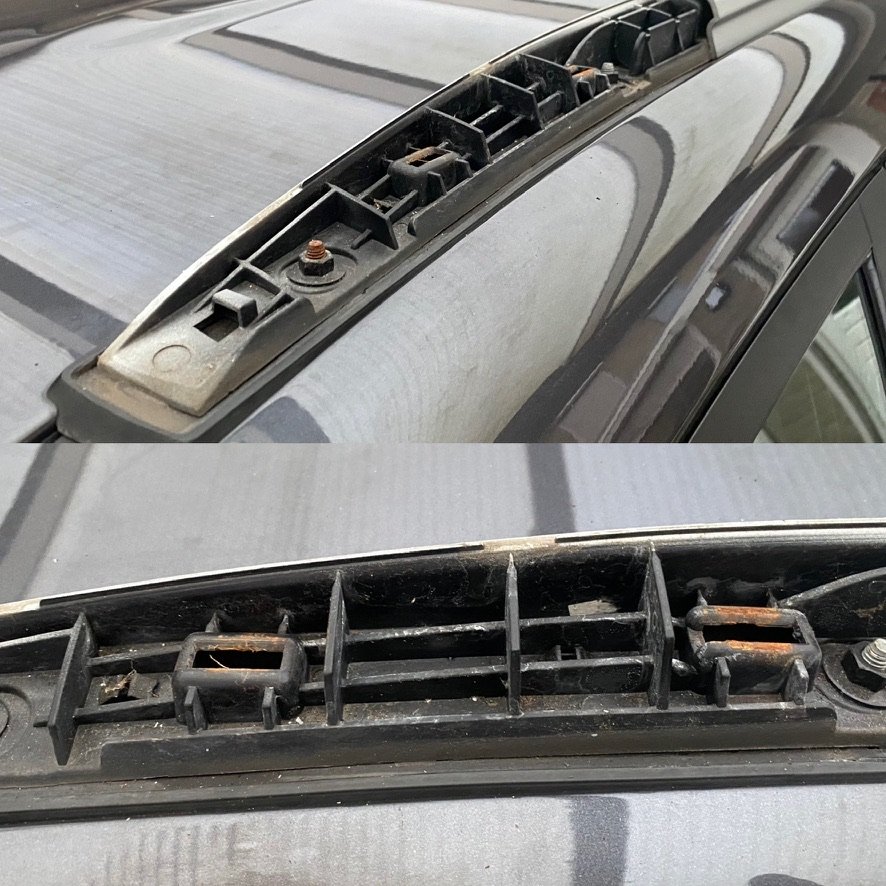

  2. Probleem zelf al opgelost. Het voorstuk zit erop geklikt. Voorzichtig met een plastic spaan van voren naar achter tussen rubber en rail pielen en omhoog halen. Dan komt ie vanzelf los. Zie foto's Het achterste deel zit op dezelfde manier vast. Het middenstuk is te verwijderen door de dopjes aan de bovenkant te verwijderen, dan zijn de moertjes zichtbaar. Vervolgens de zes moeren los draaien en de hele rail komt eraf. Case closed!

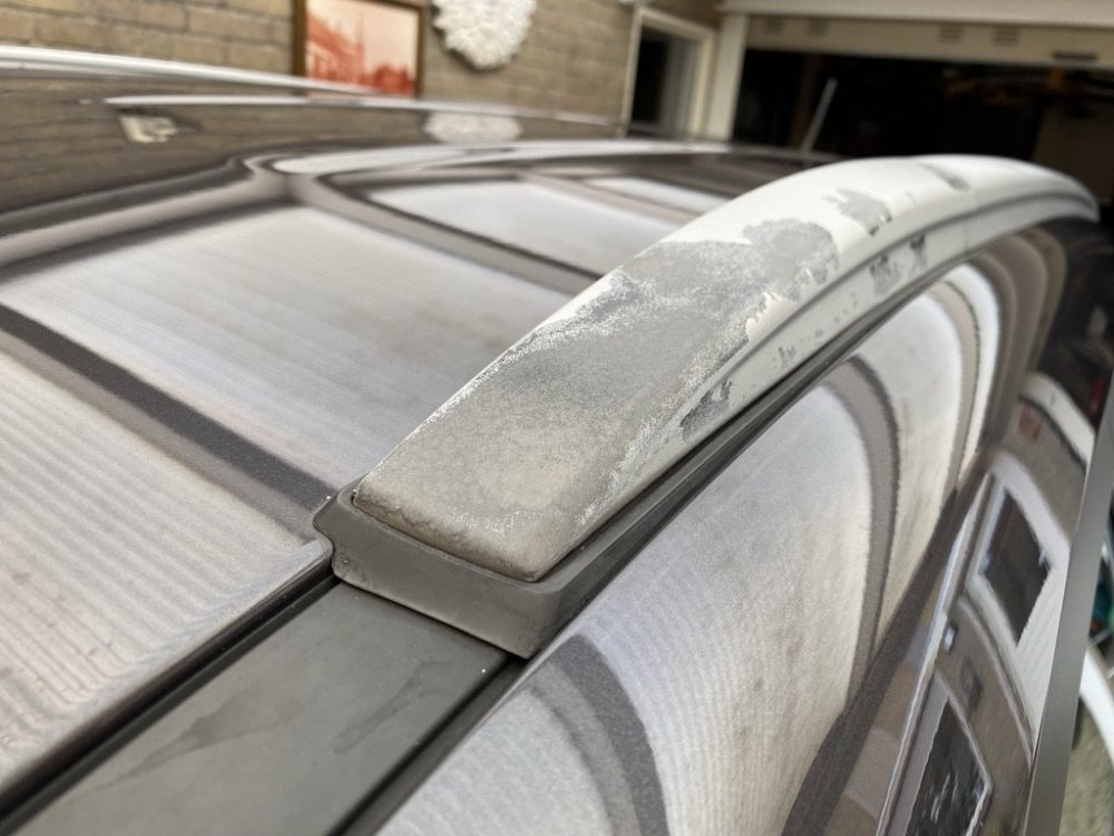

  3. Mijn KIA uit 2013 heeft wat beschadigingen op de dakdragers. Het liefst wil ik ze eraf halen en opnieuw spuiten. Weet iemand hoe deze dakdragers vast zitten?
