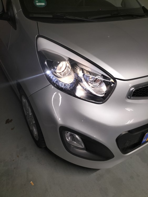

  1. Goedenmiddag, Inmiddels ben ik meg de auto naar Kia van Mossel in Hengelo geweest. Daar werd me gezegd dat de de dagrijverlichting bij de auto nooit standaard brand. En dat het de eerste Picanto is waar dat wel zo is. Heel vreemd want ik weet zeker dat de dagrijverlichting standaard brand. Dat staat ook in de handleiding. Heeft iemand een idee? Of beter: kan iemand me helpen en er eens naar kijken?
  2. Vandaag is de auto naar de garage geweest voor een beurt en de keuring. Ook in de garage is niet gelukt om de DRL te laten branden zonder dat de rest van het licht brandt. Morgen ga ik een kia garage bellen.

  4. Goedenmiddag, Even nog terugkomen op het probleem met de DRL. Er is vorig jaar een cruisecontrol ingebouwd en ook een navigatiesysteem. Ik ben bij beide bedrijven terug geweest om ernaar te laten kijken. De cruisecontrol hebben ze afgekoppeld maar de dagrijverlichting blijft uit. Ook bij de inbouwgarage van het navigatiesysteem hebben ze de boel afgekoppeld zonder resusltaat. De DRL is niet defect want als ik de stads en het grote licht aanzet brandt de DRL wel mee. Volgende week gaat de auto voor een beurt en keuring. Ik heb gravraagd of ze naar de DRL kunnen kijken. Wellicht zou het ermee te maken kunnen hebben dat de accuspanning eraf is geweest en dat hij dan een code niet herkent, zei de mw. van de garage. Het is voor mij niet een heel groot probleem maar als het heeft gewerkt en nu niet meer werkt vraag ik me af of het op te lossen is. Heeft iemand nog een idee? Of is er misschien iemand die er verstand van heeft en er eens naar kan kijken?
  5. Ik heb een John Gold cruisecontrol met een cm30 pookje. Ik had ook hetzelfde probleem. Bij de cruisecontrol zat een boekje. Van de monteur kreeg ik het advies om de procefure 'gaspedaal kalibratie' uit te voeren. Dit heb ik gedaan volgens het stappenplan en daarna was het probleem verholpen.
  6. Dinsdag is er in m'n Picanto automaat uit 2011 een cruisecontrol ingebouwd. Werkt prima.vals ik de auto start gaat automatisch de dagrijverlichting aan, de led-verlichting. Nu, na de inbouw vd cruisecontrol gebeurd dat niet meer. Het gaat pas aan als ik de lichthendel op stadslicht of grootlicht zet. Zojuist heb ik geprobeerd om een zekering te vervangen. Heeft geen effect. Zou iemand me advies kunnen geven? De cruisecontrol is ingebouwd in Zevenhuizen en ik woon zelf in Overijssel. Ik heb contact gehad met de zaak vd cruisecontrol en die weet het ook niet. Gr. Gert-Jan
