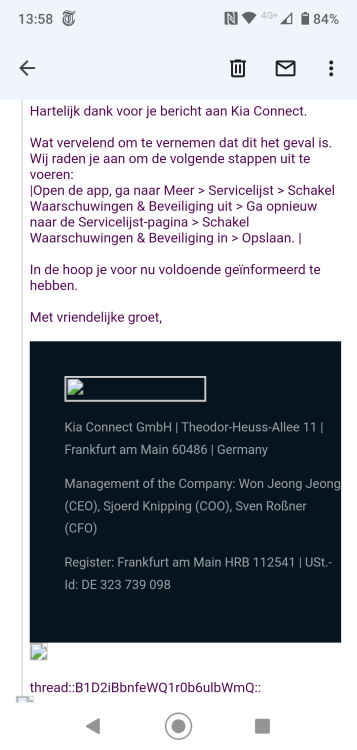

    Dit is gelukt, bedankt Kia Nederland

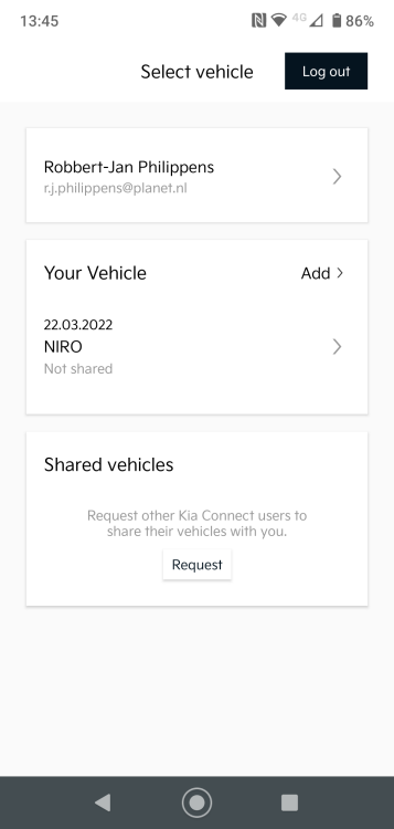

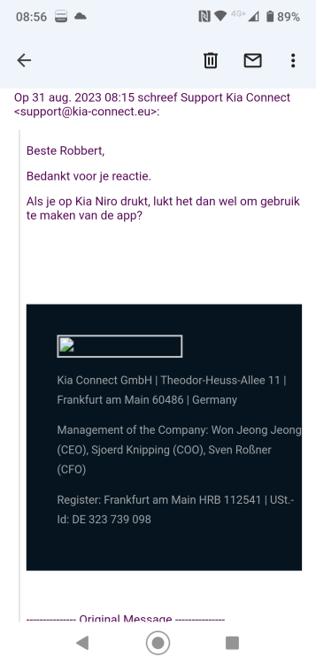

    Wel, heb een reset uitgevoerd, maar het connect app scherm blijft hetzelfde. Dus ook de app gedelete en opnieuw geïnstalleerd. Geen resultaat

    Het probleem is dat dit mijn begin scherm is en ik verder niets kan doen. Volgende mail via Kia. Resetten ben ik alle instellingen kwijt, denk ik, of valt dat mee?

    Alleen ben ik nu de instelling van mij connect app kwijt. De start pagina is nu:

    Tijdens het rijden heb ik per ongeluk de Valet Mode aangezet via de connect app. Nu krijg ik hem niet meer uit. Heb natuurlijk gegoogeld. De auto geeft aan: deactiveer de Valet modus via de Kia Connect app. In de app kan ik de Valet Mode alleen activeren. Kan iemand mij helpen,voor dat ik bij de dealer langs moet voor dit probleem? ( scheelt weer 45 km). Hoe kan ik dus de Valet Mode in de connect app deactiveren
