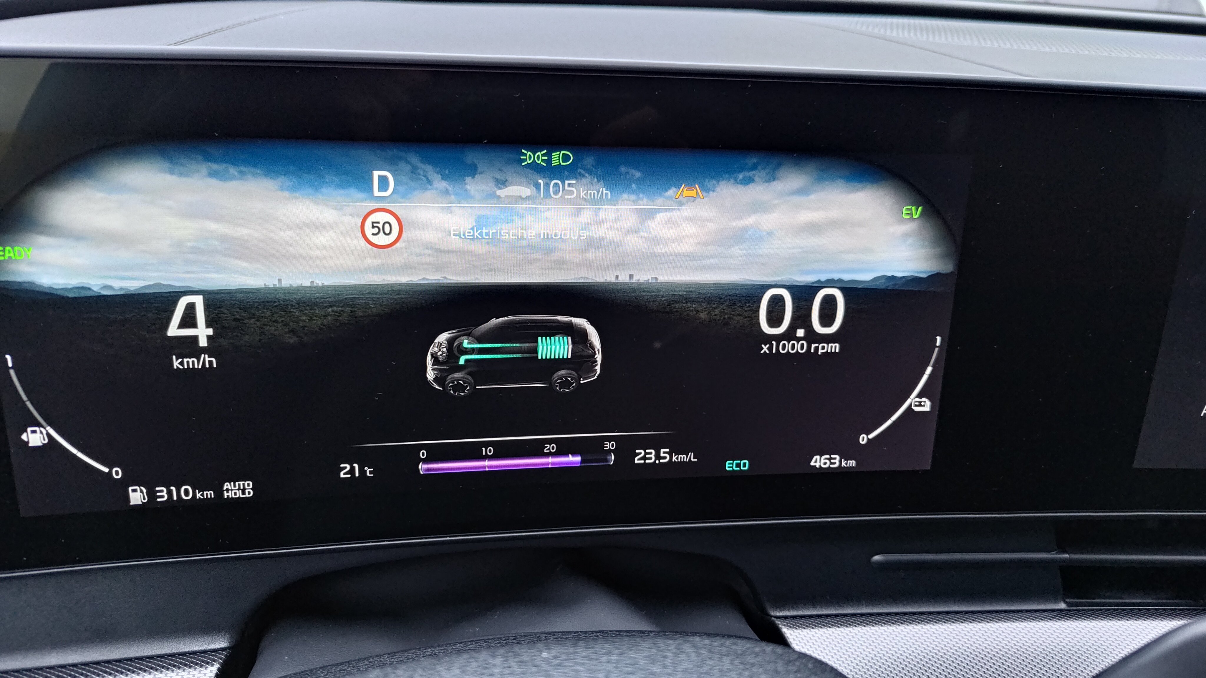

  9. Wat ik dan niet goed begrijp is dat mijn actuele verbruik als ik elektrisch rijd, dan die balk aangeeft tot ongeveer mijn gemiddelde verbruik, terwijl de toeren echt 0.0 zijn. Daar had ik dan 0 verwacht, net als in vrijloop stand.
  10. Ah, oké, dat is het dus Die 1 op 23 gemiddeld kan nu wel kloppen inderdaad. En ik heb ook km/l ingesteld staan, dus inderdaad met die paarse balk. Bedankt allen! Nog eens verder erin duiken hoe ik dat dashboard nog fijner ingesteld krijg, o.a. met die schermen links/rechts.
