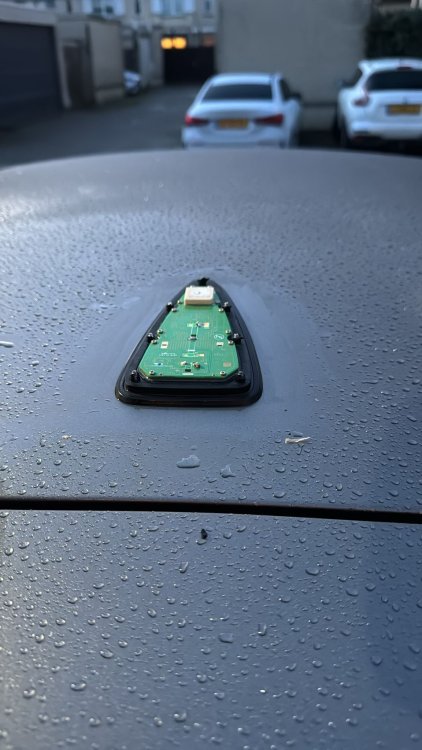

  1. Klopt, ik vond het ook allemaal frapant. Heb het nagevraagd en blijkbaar valt dit niet onder de verantwoordelijkheid van de wasstraat. Heel vreemd eigenlijk, want een haaienvin kun je niet losschroeven zoals een ouderwetse antenne. Haaienvin hoort bij de auto, maar in de praktijk wordt dit dus niet gezien als aansprakelijkheid voor de wasstraathouder en valt dit ook onder “eigen risico” absurd dat er voor €900 schade wordt veroorzaakt en er toch verwezen wordt naar het op eigen risico gebruik maken van de wasstraat.
  2. Vandaar dat de kia dealer € 900 rekent inclusief montage. Absurd eigenlijk
  3. Ik neem aan dat de printplaat dan losgeschroeft moet worden, want het probleem zit hem niet in een stekker, maar de ontvanger zelf. Deze is nergens te vinden als onderdeel. Volgens mij is het een infac combi shark antenne en weet ik dus niet of onderdelen los verkrijgbaar zijn. In in ieder geval op internet weinig te vinden.
  4. Nope, op de auto zat puur een haaienvin en toen die eraf kwam zag ik dus alleen een printplaat en verder geen kabels. Die zitten onder de printplaat waarschijnlijk, maar daar ligt het probleem in ieder geval niet. neem aan dat het alleen radio is, wat in de langwerpige ontvanger zit, want gps bereik is er wel gewoon zonder dat ding. de ontvanger zelf heb ik wel erin geklikt en vastgelijmde, samen met de haaienvin zelf om waterschade te voorkomen en tja om toch gebruik te maken van de radio. probleem is echter, dat de radio het niet optimaal meer doet. Vaak ruis of uitvallen van de radio met geen verbinding. Overigens moet ik ook handmatig de stations vinden, waar dit voorheen automatisch ging.
  5. Dank voor jullie reactie. Helaas ben ik deze type haaienvinnen met een 3 pins stekker en kabelaansluiting al genoeg tegengekomen. mijn uitvoering picanto x line 2018 heeft geen kabelaansluiting onder de haaienvin. Het is puur een printplaat waar een langwerpig chipachtige ontvanger/antenne op gezet is en bevestigd met soldeerpunten. De ontvanger zelf is op het moment van de gemaakte foto (foto 1)niet te zien. Op foto 2 is te zien hoe het eruit hoort te zien.
  6. Hi Kia rijders, Na veel zoeken, heb ik een bepaald onderdeel toch niet kunnen vinden. Het grootste probleem is, dat ik niet weet hoe het onderdeel officieel heet en of het uberhaupt te verkrijgen is buiten de kia dealer zelf. om de situatie even kort te beschrijven: Een aantal weken geleden een bezoek gedaan aan de wasstraat en tot mijn verbazing knalde de radioverbinding er ineens uit. Geen reden tot paniek dacht ik, kan gebeuren. Zit immers in een afgesloten ruimte. auto even neergezet na het wassen en jahoor, haaienvin afgebroken en blijkbaar ook de ontvanger voor dab radio, want dat kreeg samen met de haaienvin overhandigd van de werknemers van de wasstraat. bij de kia dealer geweest dezelfde week en die gaf aan weinig kennis te hebben van zoiets en dat ik of zelf moet proberen alles aan elkaar te lijmen of dat zij een totaal nieuwe unit bestellen want neer zou komen op €700-€900. Vind ik persoonlijk een beetje overdreven, aangezien alleen de ontvanger zelf problemen vertoont. Printplaat zelf is intact. nu is mijn vraag, is het mogelijk om de onderdelen die onder de haaienvin zitten zelf te bestellen? Ik heb ook werkelijk geen idee welke benaming de onderdelen hebben. Op het autodak zie ik dus een soort groene printplaat waar een ontvanger verticaal aan gesoldeerd was. Die soleertpunten zijn helaas ook afgebroken na de wasstraat, waardoor de ontvanger niet altijd stabiel blijft, zelfs niet met de haaienvin erop. nu heb ik het advies van kia maar opgevolgd en de boel aan elkaar gelijmd, maar het ontvangst is verschrikkelijk. De ene keer doet ie het prima, de andere keer krijg ik last van ruis en dat de verbinding weg is voor een paar dagen. heb toch liever dat er nieuwe onderdelen op komen te zitten, zeker met het oog op verkoop van de auto in de toekomst. mochten jullie ervaring hebben met dit probleem en de bijbehorende onderdelen, dan hoor ik dit graag van jullie.
