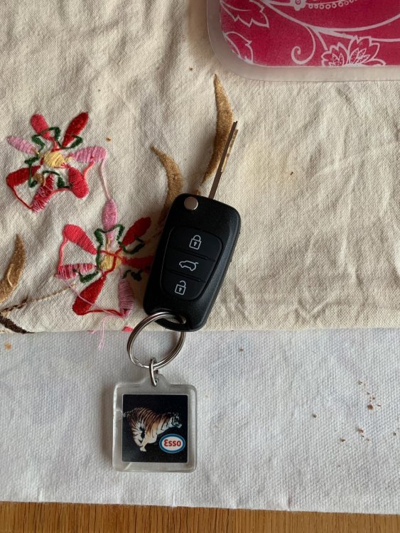

  1. Dank je. Enige dat we hoeven te doen, is lichte druk boven en onder uitoefenen bij het eruit halen van de sleutel. Dan gaat het prima. Vervangen kan altijd nog als er meer problemen mee zouden komen. Maar het is nu alweer enkele weken geleden en het gaat zonder problemen. Dus laat ik het voorlopig lekker zo
  2. Ja, idd. Blij dat ik het tegenkwam. Anders had ik een uur bij de garage gezeten, sleutels opnieuw laten inleren, zonder dat het uiteindelijk opgelost was. En de vraag is wat de garage hierover zou zeggen en zou rekenen aan het eind van de rit. Nu beweeg ik de sleutel bij het verwijderen uit het contact wat op en neer en hoor ik de klik en gaat het prima. Kosten: een hoop tijd en € 0, maar wel tevreden.
  3. Ik heb de oplossing gevonden, het zat in het contactslot. Deze video laat precies zien wat voor ons ook werkte: https://www.youtube.com/watch?v=fYlms4g8XC0 Bedankt voor het meedenken.
  4. Bedankt voor je reactie en het meedenken. Ik heb de oplossing zojuist gevonden, het zat in het contactslot. Deze video laat precies zien wat voor ons ook werkte: https://www.youtube.com/watch?v=fYlms4g8XC0
  5. Bedankt voor je reactie. Handmatig werkt alles nog, ook met de centrale deurvergrendeling knop in de auto. Nog wat extra context: - Bij het handmatig openen van de deur met de sleutel, openen alle deuren, niet alleen die bij de bestuurderskant. - Heel soms gaat bij het handmatig openen met de sleutel ook meteen het alarm van de auto af - Het rode led-lichtje op de sleutel gaat branden zodra ik de LOCK of UNLOCK knop indruk. Dus daar zit reactie - Heel af en toe werkt de centrale deurvergrendeling wel. Maar dat is niet door vaker op de LOCK of UNLOCK knop te drukken, maar altijd op een later moment (kan een uur later of dezelfde dag nog zijn) - Het richten van de sleutel naar de binnenspiegel als ik deze hoog tegen de voorruit plaats maakt ook geen verschil
  6. De centrale deurvergrendeling van mijn KIA Venga uit 2012 werkt niet meer. De batterij van de sleutel is al vervangen en ter controle ook doorgemeten, maar die is nog goed. Dit is het geval bij beide sleutels, dus hoofd- en reservesleutel. Meest waarschijnlijk is dat het dus aan iets in de auto ligt, i.p.v. de sleutel. De garage (geen officiële KIA dealer, omdat die niet meer in onze woonplaats zit) wist geen oplossing hiervoor. Heb in een ander forum te horen gekregen dat het aan de zekering kan liggen, maar krijg in dit stadium graag zoveel mogelijk info. Wie weet waardoor dit komt en hoe ik dit kan oplossen? Alvast bedankt voor het meedenken en je reactie.
