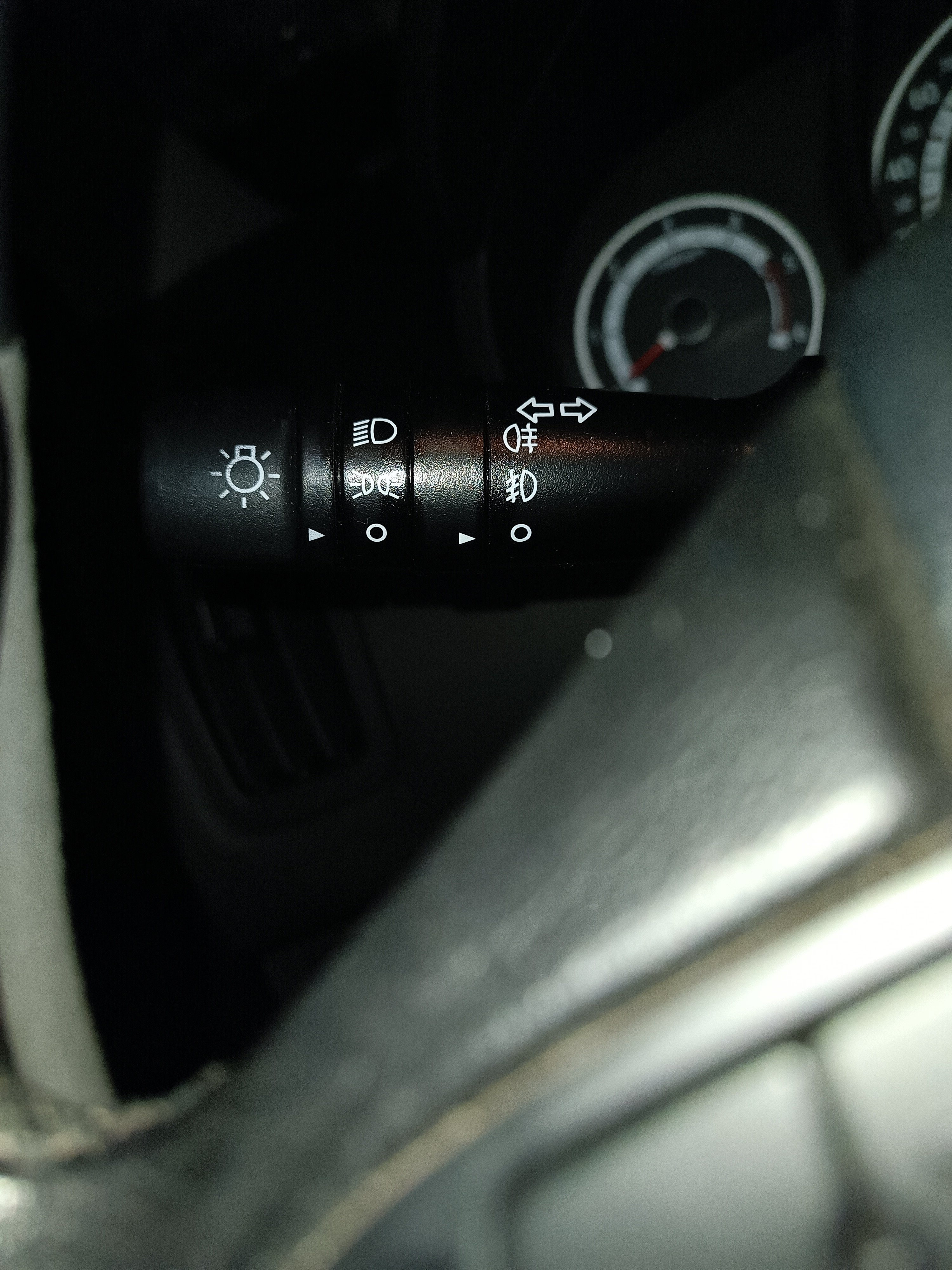

  • Reacting Well

  4. Op het moment ik mijn contact aanzet gaat mijn stads verlichting, dim verlichting branden en rij verlichting achter.
