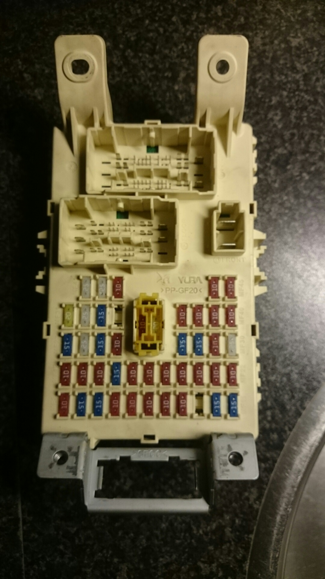

  6. Oorzaak is bekend. Wat ben ik ook een sukkel.... Ik heb zo'n luchtontvochtiger in de linkerhoek van het dashboard gegooid en deze is na verloop van tijd verzadigd. Hierop loopt al het vocht via de luidspreker naar de zekering/junctionbox. Deze is op kosten van de verzekering vervangen en alles werkt weer.
