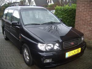

  10. Auto: KIA (2003) Eigenaar: sjaakleijting Toegevoegd Op: 10 januari 2012 - 20:59 Korte Omschrijving: Kia joice van maart 2003 Bekijk Voertuig
