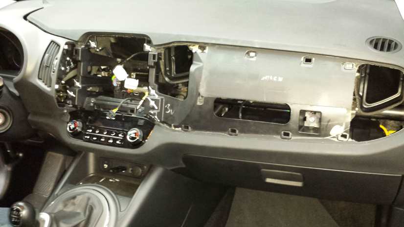

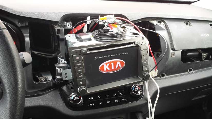

Uitbouwen oude radio
Er zijn genoeg instructies en filmpjes te vinden over het verwijderen van de de radio/ nav unit.
Let er wel op, dat je hieronder getoonde klemmen weer terug plaatst op het paneel. Bij het loshalen blijft er soms een achter in het dashbord.

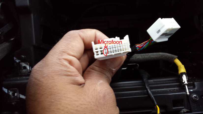

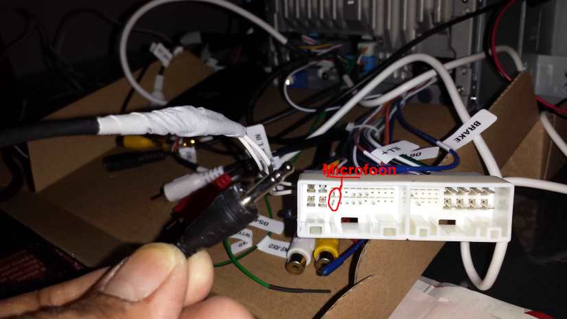

Microfoon
Ik heb besloten om de originele microfoon van de Sportage te gebruiken. Hierdoor hoef je geen kabel te trekken voor de losse microfoon en ik vind het er veel netter uitzien. Hieronder een plaatje van de pinbezetting.
Om de originele mic te gebruiken met deze unit heb je wel een 3,5mm mono jack plugje nodig. Ik kon mijn losse stekkertje niet meer vinden en heb daarom de kabel van een oude nokia carkit speaker gebruikt.
Ik laat het liefst de originele bekabeling van de auto in takt. Daarom heb ik van het kabeltje een stuk gestript en beide aders vertint. Hierdoor worden ze iets dikker en steviger, Beide aders heb ik vervolgens in de stekker van de C074 gestoken zoals je hieronder kunt zien. Het mooiste is natuurlijk als je pennetjes voor haalt bij een elektronica zaak. Diameter 0,2 mm. Ik heb dus de kabels gewoon vertint en de aders geklemd in de stekker met een tandenstoker. Wees wel voorzichtig bij het aansluiten van de stekker.
post-12287-0-15687600-1382997940_thumb.jpg post-12287-0-21706200-1382997941_thumb.jpg
Daarna natuurlijk even testen of alles naar behoren functioneert.
Ik heb zelf ervaren, dat als je de mic volume vanuit settings op de C074 op low zet je het beste geluid hebt.
Het resultaat was bij mij veel beter, dan met de orginele radio.
post-12287-0-29680600-1382997943_thumb.jpg post-12287-0-24242300-1382997944_thumb.jpg

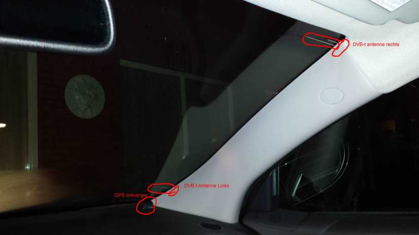

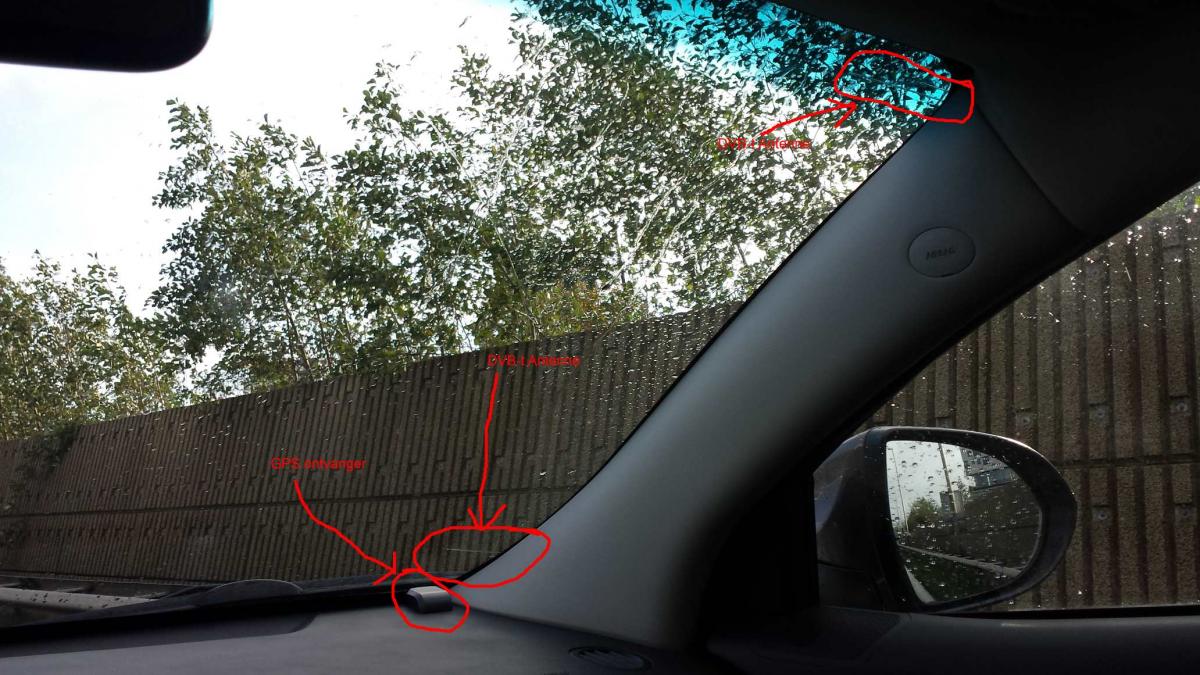

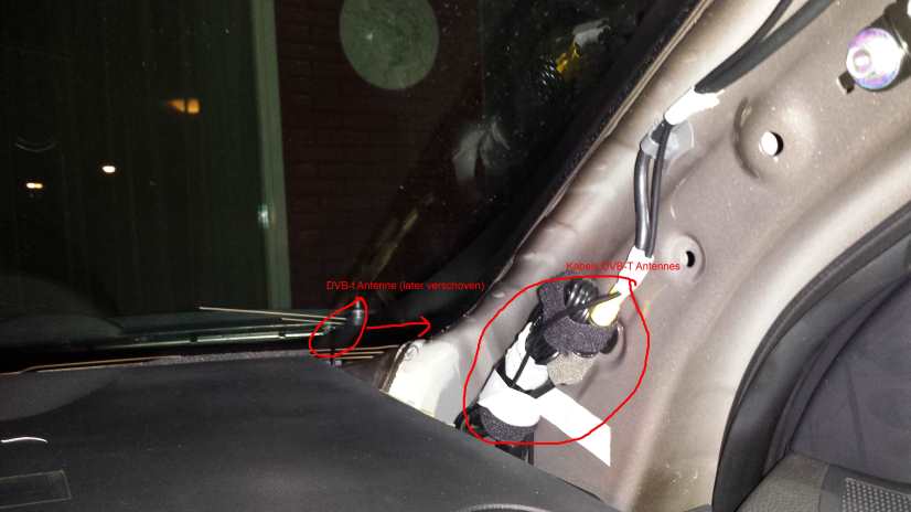

DVB-t en GPS
De DVB-t tuner heb ik met goede dubbelzijdige plakband op het dashbordkastje geplakt. Als het paneel eraf is kun je er prima bij door de openingen.
De DBV-t Antenne's (er worden 2 meegeleverd) heb ik in de raamstijl weggewerkt. Alleen heb plak deel is zichtbaar op het raam. Overdag is het bijna niet te zien. Let er wel op dat je de contacten niet aanraakt met vieze/ vettige handen.
post-12287-0-10971100-1382998605_thumb.jpg post-12287-0-70471200-1382998605_thumb.jpg
De GPS antenne had ik in eerste instantie gewoon op de C074 gelaten (is immers toch magnetisch. Maar als alles dicht zit valt het ontvangst te vaak weg. Nu heb ik 'm rechts in de hoek op mijn dashbord. Het valt niet echt op en de ontvangst is nu super.

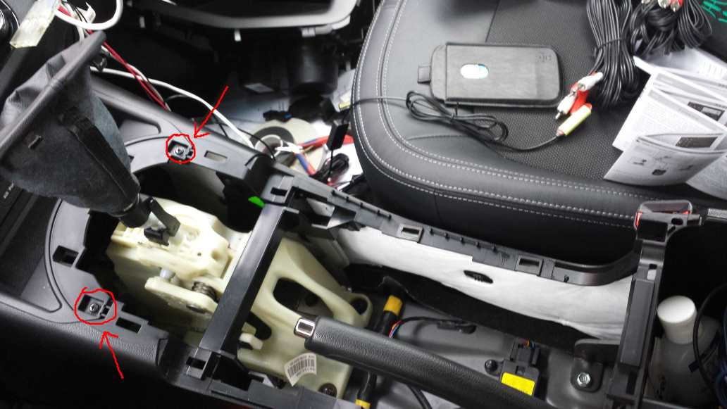

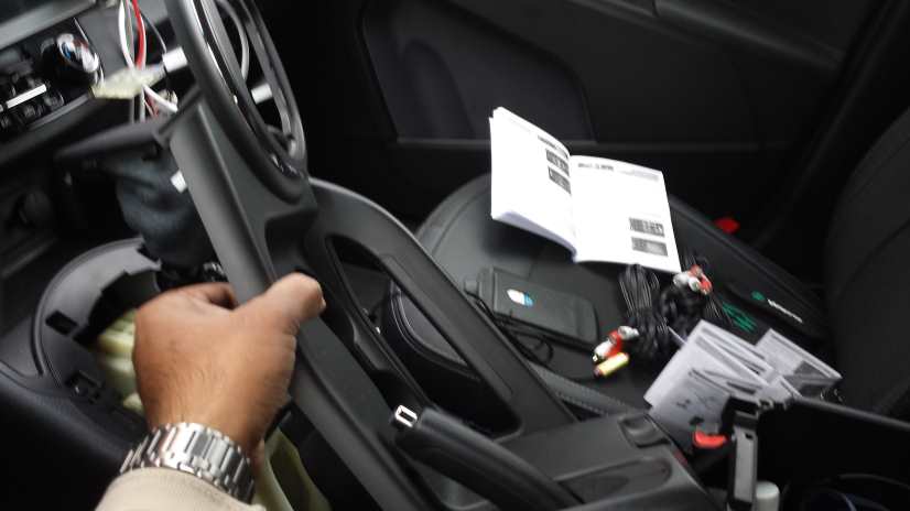

Extra aansluiting middenconsole
Nu ik toch bezit was, gelijk een extra aansluiting gemaakt voor de kids. Bij lange ritten plaats ik achter schermen. Deze werden voorheen met een lange kabel aangesloten op de aansteker stekker. hiervoor heb ik nu een aparte geschakelde aansluiting gemaakt zodat deze permanent uit zicht is weggewerkt.
Verder gelijk een geschakelde aansluiting gemaakt voor mijn telefoon houder. Hiervoor heb ik een Kuda console besteld. Zodra die binnen is, is het alleen maar een kwestie van stekkertjes erin en klaar. Van de kabels zal je niks meer zien en ik kan toch nog makkelijk een houder wisselen, zonder mijn halve dashboard of console open te halen.

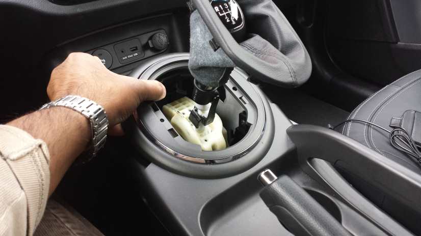

Middenconsole loshalen is eigenlijk heel gemakkelijk.
Eerst de lederen rok om je pook los trekken. Bij mij ging de bovenkant het makkelijkste los.
Daarna vanuit de opening de console naar boven trekken. Zit volledig met klemmen vast.
De extra geschakelde voedingen heb ik bij de aansteker weg gehaald.
Hiervoor hoef je alleen onderstaande 2 schroeven los te halen en je tilt het kapje op.

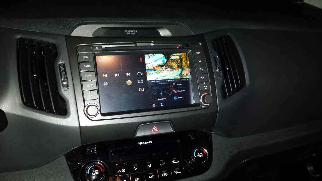

Afwerken en eindresultaat

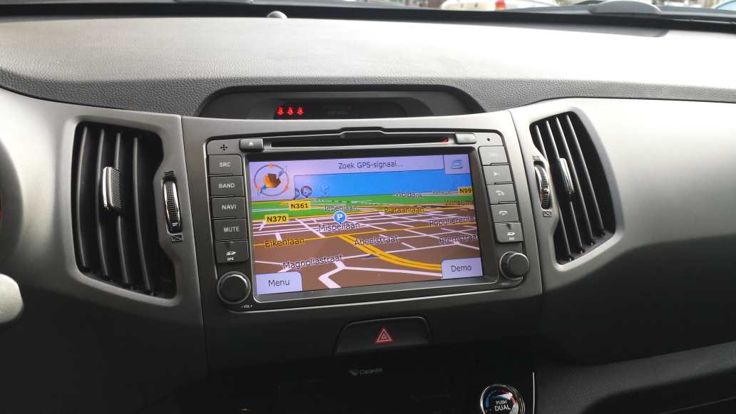

Alles aangesloten en getest. Tijd op de boel af te maken.

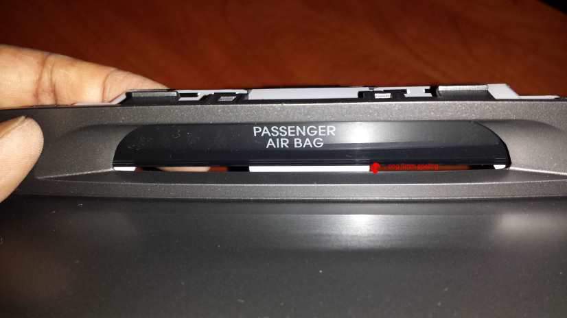

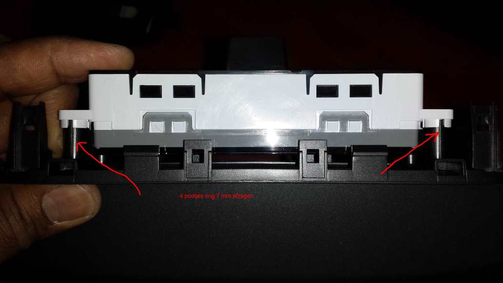

Het frontje dat meegeleverd word met de C074 past prima alleen zijn de pootjes waar het gordelwaarschuwingsschermpje :-)  aan vast moet ongeveer 5mm te lang. Op de foto hieronder kun je het goed zien.
Ik heb met een ijzerzaagje ongeveer 7mm van elk pootje afgezaagd. Daarna zit het schermpje goed strak tegen het frontje aan.
Nog even wat foto's van het eind resultaat.
post-12287-0-12527200-1382999490_thumb.jpg'post-12287-0-12278700-1382999491_thumb.jpg
post-12287-0-28855800-1382999492_thumb.jpg post-12287-0-14488400-1382999493_thumb.jpg
Zoals je op de foto's kunt zien is het nieuwe frontje iets donkerder dan het origineel. Op de foto's lijkt het verschil veel groter dan het in het echt is. Het is totaal niet storend en lijkt alsof het zo hoort.

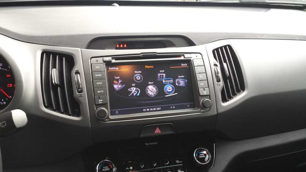

Bevindingen

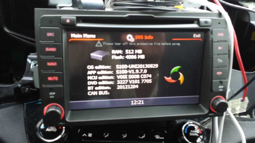

Ik heb 'm natuurlijk nog maar een paar dagen. Maar ben er tot nu toe erg tevreden over.
De meegeleverde navigatie software was recent (2013 Q1). Maar inmiddels is Q2 ook al te verkrijgen, dus heb ik deze gedownload.
Ik heb wel even moeten spelen met de kleurinstellingen voor video en tv. Maar dat ziet er nu prima uit. Niet te vergelijken met een High-end Full HD LED tv, maar dat lijkt mij logisch.

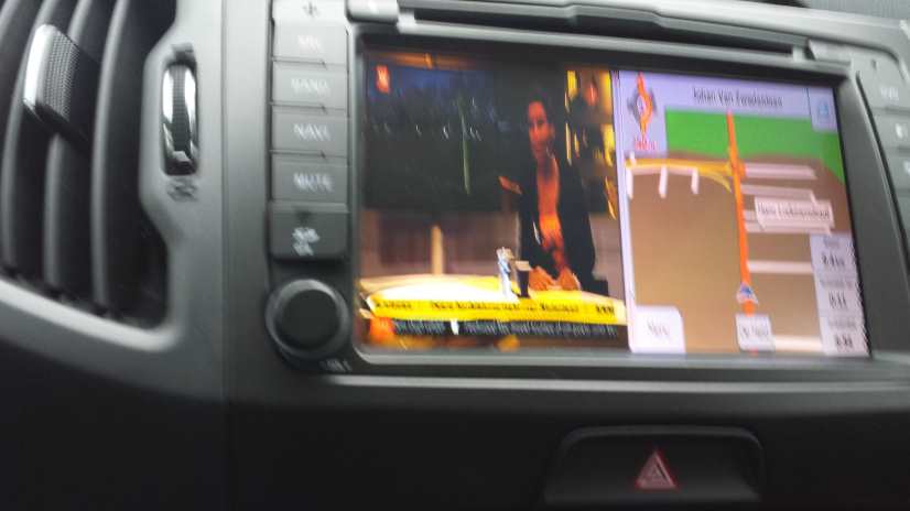

Mooie van de C074 vind ik, dat je ook echt kunt multitasken. Zo kun je bijvoorbeeld navigeren, radio luisteren en tv of film kijken tegelijk. Succes als het je ook lukt in je eentje :wink:
Maar ik had de film doorgezet naar de schermen achter (dual zone) en navigatie en radio voor.
TV ontvangst is ook prima. maar daarvoor moet je wel je antennes tegen het raam monteren (zie eerdere post).
Ik kreeg in begin de DVB-t decoder niet aan te praat. Volgens de instructie zou de c074 moeten detecteren dat er een decoder is aangesloten en de analoge tuner moeten uitschakelen. Maar bij mij was dat niet het geval. Via de instellingen kun je aangeven dat er een DVB tuner is aangesloten en dan werkt alles wel naar behoren.

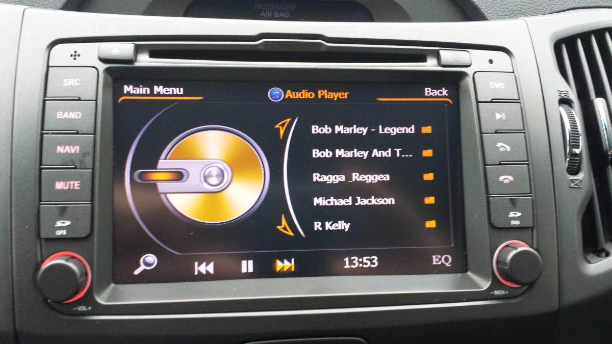

Enig minpuntje vind ik ook wel dat je bij media geen mappen meer hebt. Of misschien ben ik kippig hoor, maar alle mappen zijn bij mij in een gedaan.
Ik heb gewoon mappen hoor.
als je op het cd'tje tikt kun je vervolgens bladeren naar je mappen en zelfs verschillende media bronnen.
