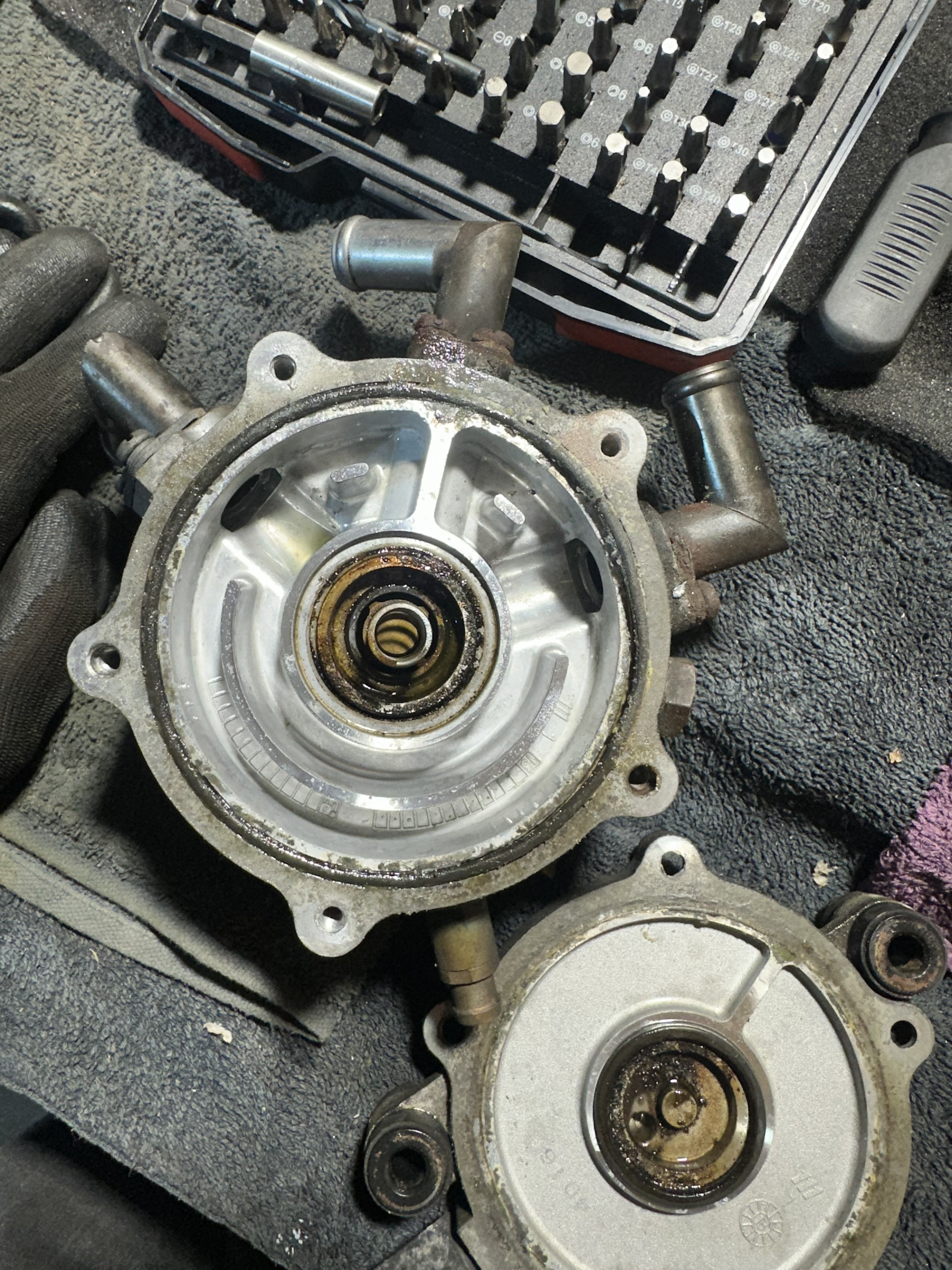

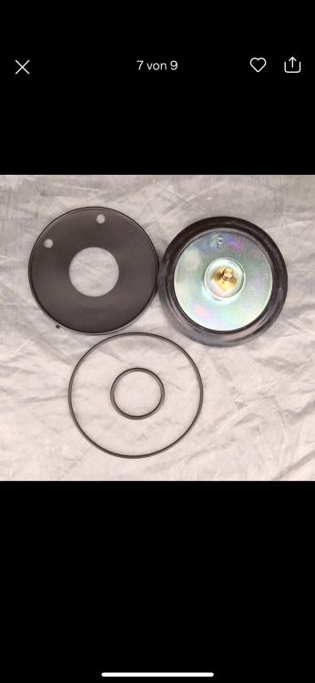

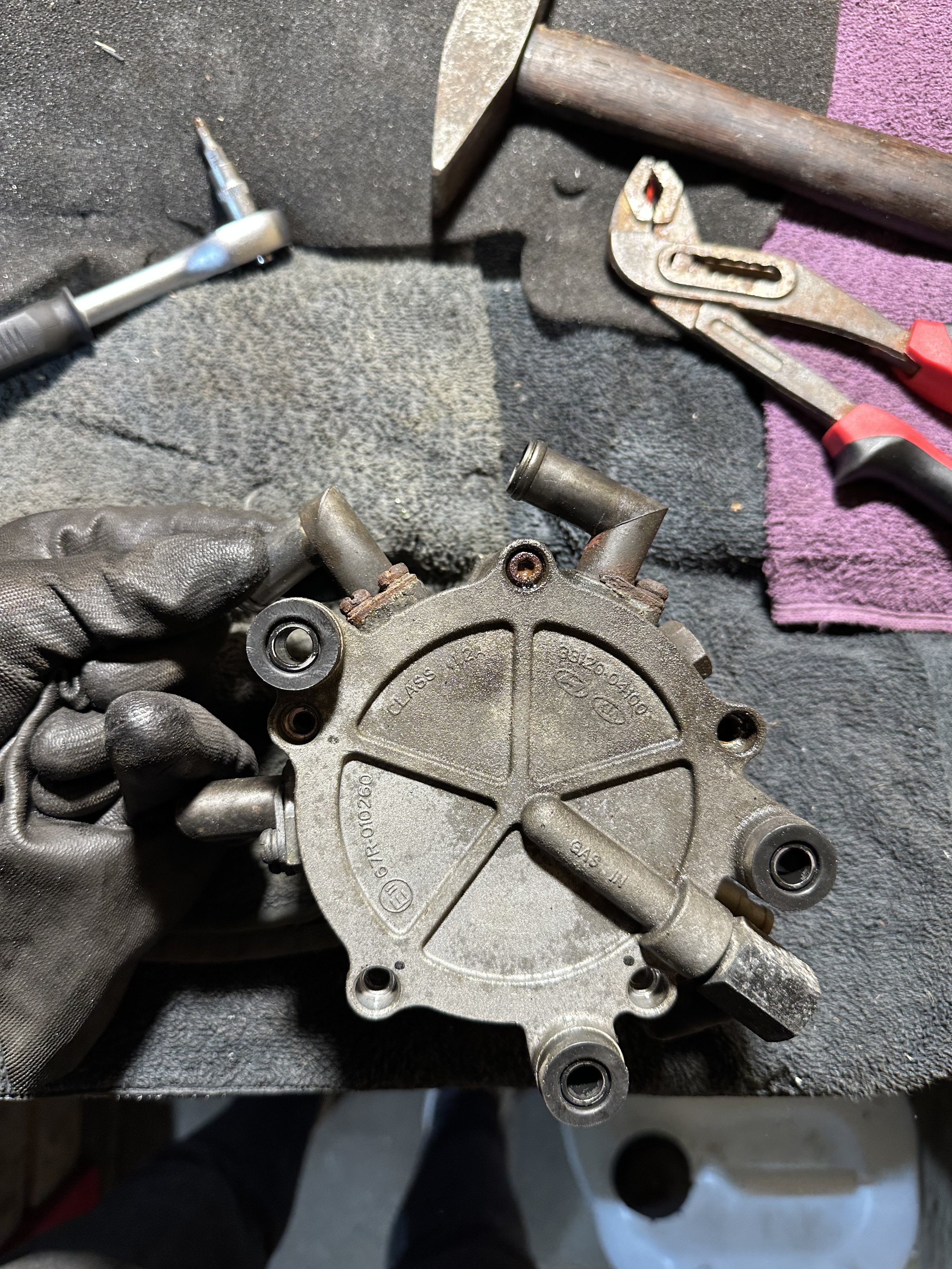

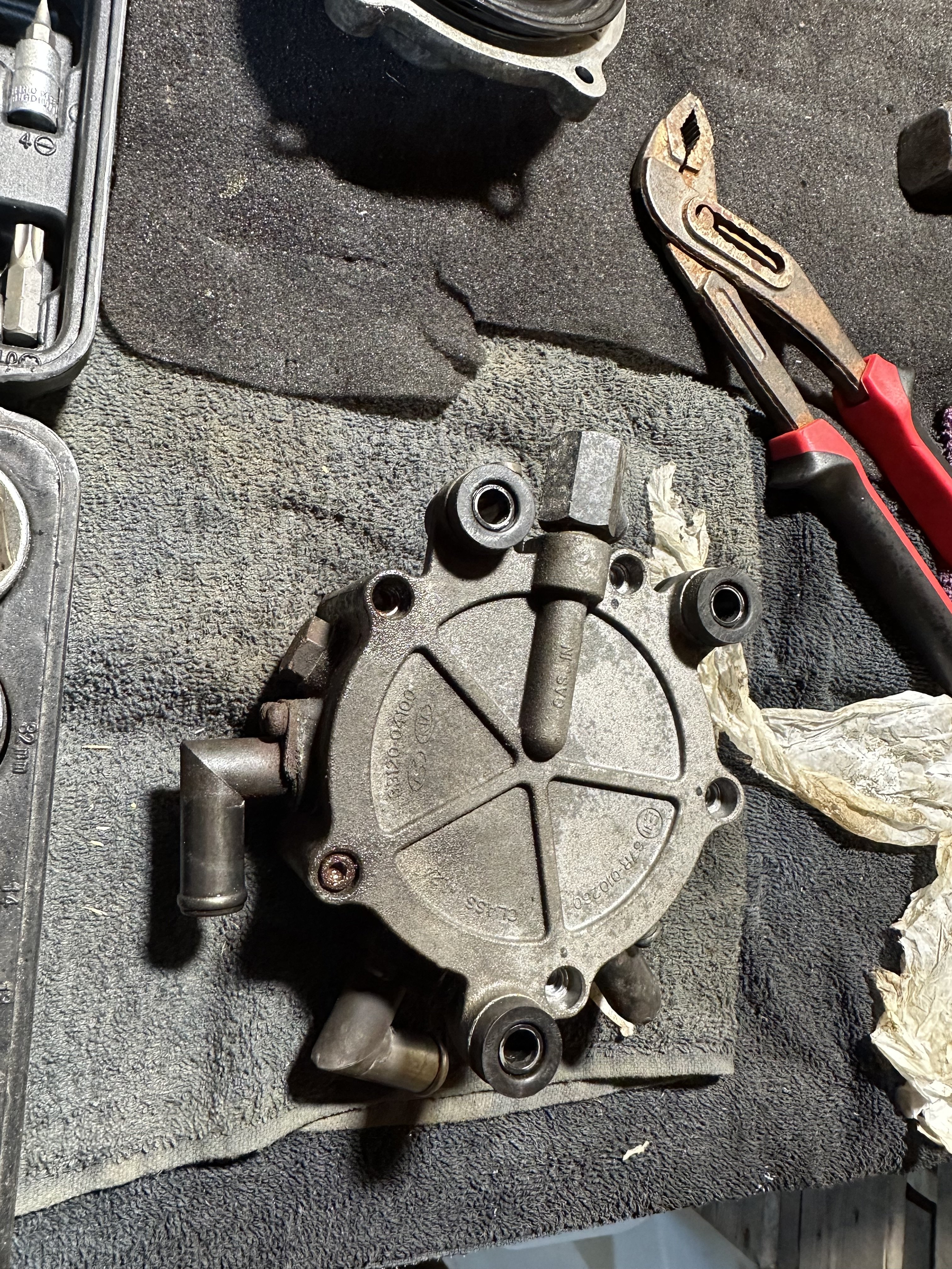

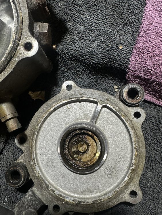

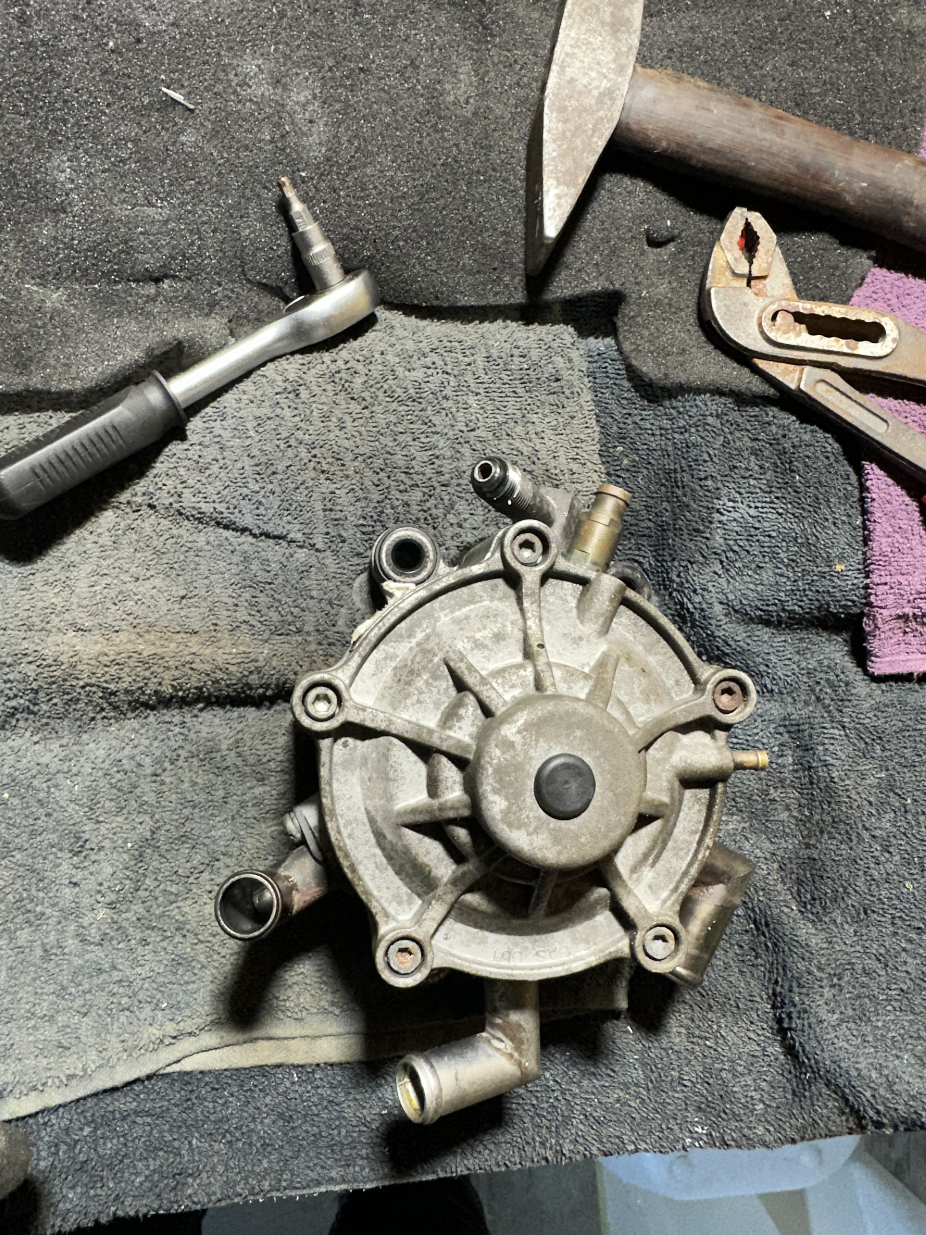

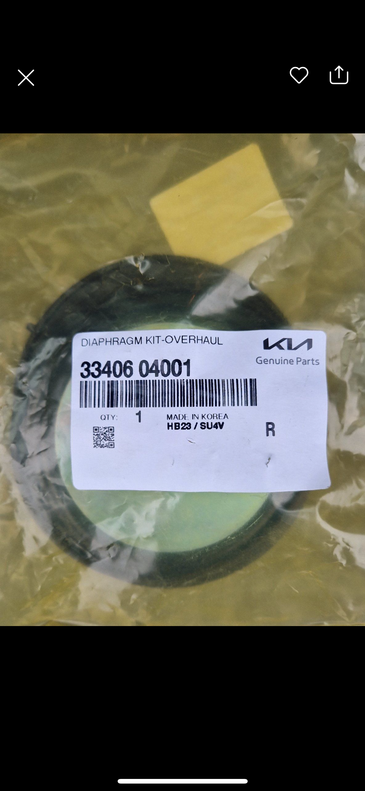

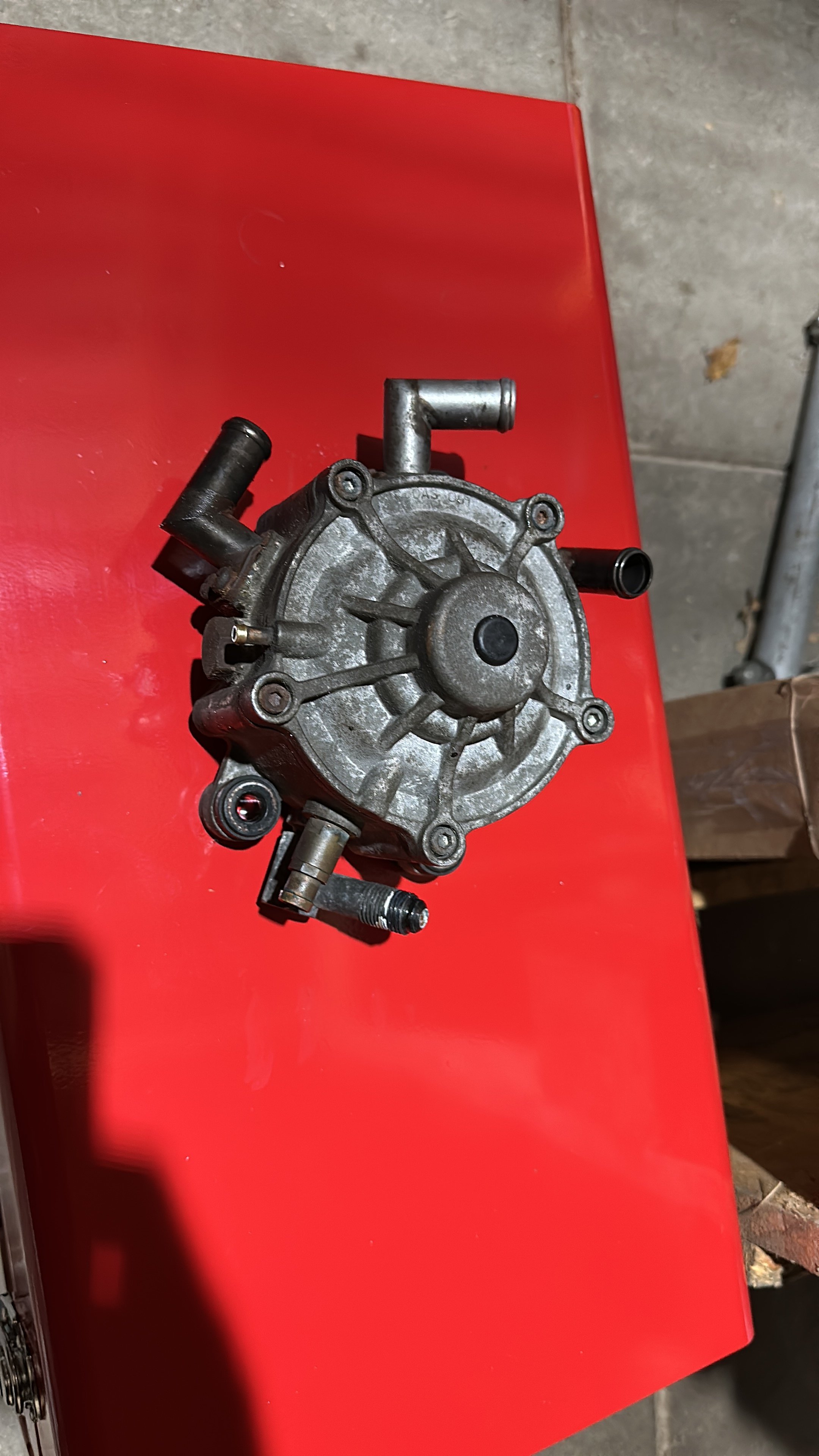

Onlangs heb ik de verdamper gedemonteerd en deze blijkt ernstig te zijn vervuild. Diverse revisiebedrijven gaven aan dat er enkel een losse LPG-verdamper leverbaar was van €1100,-. Na wat onderzoek kwam ik erachter dat de revisie kit gewoon origineel te bestellen is van de verdamper via Wensink Kia.
Er is veel verwarring onstaan dat het om de airco verdamper zou gaan maar dit betreft dus een LPG-Verdamper. Motor code van de Picanto is B3LA.
Komende week de kit monteren en hopen dat het probleem dan is opgelost.
Overigens was de verdamper goed te demonteren, ik heb lijmklemmen op de koelwater slangen gezet om niet het water af te hoeven tappen. Heb ook gelijk het gasfilter mee vervangen, in totaal kit + filter €140,-
zie foto's, hoop dat er meer mensen met een Kia Picanto op LPG hiermee verholpen zijn. Het heeft ons in ieder geval veel zoekwerk gekost.
