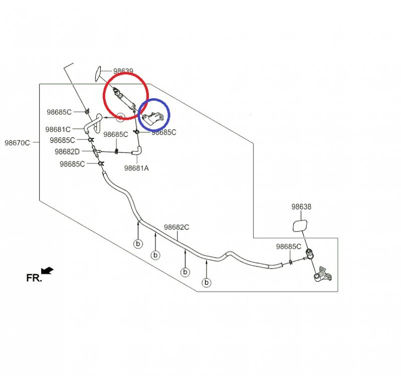

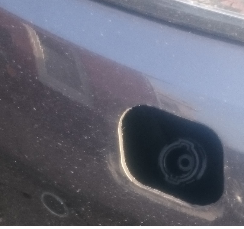

Eenmaal een week of 2 later kwamen we er opeens achter dat het koplampsproeierkapje eraf was met een stuk telescooparm wat er aan vast zit... Gestolen of zouden hun het per ongeluk niet goed vast hebben gemaakt met de werkzaamheden ofzo? Ik heb dus nu een nieuw kapje gehaald en gespoten in kleur maar nu mis ik nog een onderdeel en die kosten volgens de dealer meer dan 300 euro omdat ze het ontbrekende deel niet los verkopen moest ik een hele set kopen incl slangen etc.! Dat rode omcirkelde onderdeel heb ik nodig en dat blauwe zie je nog in mijn bumper zitten zie de foto's. Weet iemand of je dan de hele sproeier moet vervangen of alleen de telescoop die eruit komt? Heb in Nederland al wat sloopbedrijven benaderd maar kan nergens het onderdeel krijgen. Hopelijk kan iemand mij helpen!

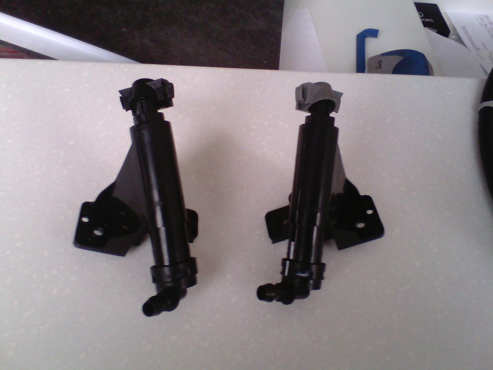

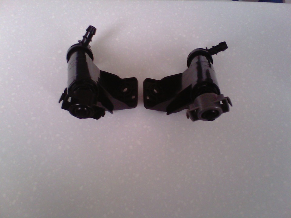

Nee helaas zijn dat niet de goede. Die zijn tenminste wel simpeler.
 Ik heb deze nodig maar die kun je niet los kopen alleen een complete set.
Sloopbedrijven ook al benaderd maar ook geen liggen

Grote kans dat deze niet goed vastgezet is. Zitten met plastic lipjes vast geklikt, maar als deze ouder zijn breken ze soms af.
Je kunt ze er dan wel opdrukken en dan blijft het gewoon goed zitten. Alleen zodra er tijdens het gebruik druk op komt te staan dan schuift de telescoop naar buiten. Als de lipjes dan niet vastzitten dan wordt kapje + deel van de telescooo gelanceerd en ligt op straat.
