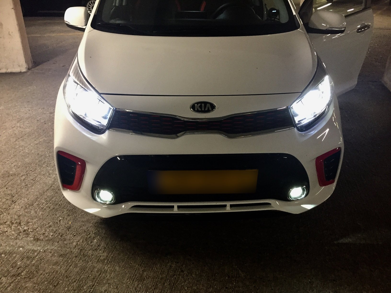

Gast Nyther Geplaatst 15 Augustus, 2018 Geplaatst 15 Augustus, 2018 Ik heb momenteel 6500K LED koplampen én mistlampen. origineel heeft de GT standaard halogeenlampen! -Xenon is een optie voor 169,- in de brochure en de kia dealer kan bij navraag voor 189,- LED units leveren. ( 6500K ) Voor de liefhebbers, ik heb nog sets liggen ( koplamp én mistlicht! ) voor een veel gunstigere prijs dan de dealer. Stuur me een bericht bij interesse Inbouw kan ik gratis voor je doen ter plaatse. Quote
Gast Nyther Geplaatst 18 Augustus, 2018 Geplaatst 18 Augustus, 2018 6500K voorbeeld van Koplamp+Mist Foto komt alleen niet echt tot zijn recht doordat de koplampen hier overbelicht worden weergegeven door de telefooncamera. Quote
