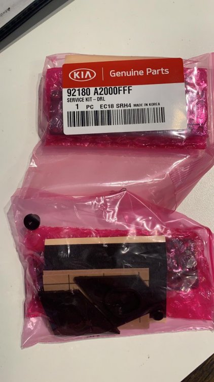

Afgelopen vrijdag zijn ze eindelijk geplaatst. Tegelijk met de APK.
De nieuwe hebben niet meer een metalen onderkant. Ook zitten er veel minder componenten op de print.
