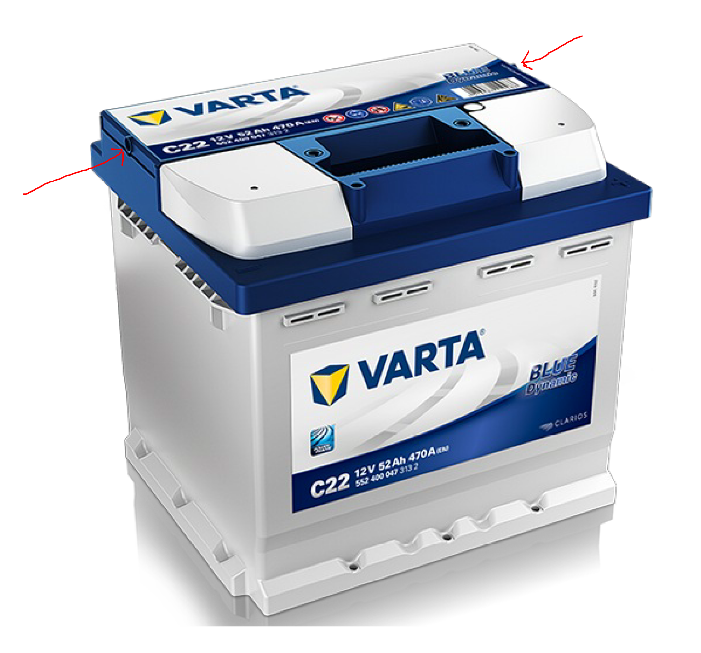

Nico2 Geplaatst 9 Maart, 2023 Geplaatst 9 Maart, 2023 Ik heb problemen met de originele accu in mijn Kia Niro uit 2017. Gebaseerd op informatie op dit forum wil ik een Varta C22 installeren. De originele accu wordt via een slangetje op de buitenlucht geventileerd. Bij de C22 vind ik daar geen informatie over, niet bij Varta en niet op het web. Wel algemene informatie over accu's, dat ze echt geventileerd moeten worden. Hoeft de C22 helemaal niet geventileerd te worden? Ik zie links en rechts in de kap van de C22 twee gaten. Zijn dit de plaatsen waarvan ik er een moet openmaken om het slangetje aan te sluiten of zit ik helemaal verkeerd Quote
Peter-036 Geplaatst 9 Maart, 2023 Geplaatst 9 Maart, 2023 Je kunt elk van die gaatjes gebruiken om dat slangetje aan te sluiten, als ik me goed herinner, zitten er plastic stopjes in. Quote

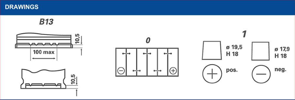

Nico2 Geplaatst 9 Maart, 2023 Topic Starter Geplaatst 9 Maart, 2023 Dit is het plaatje wat Varta zelf publiceert van de kap. Je zou verwachten dat de ventilatie aansluitingen dan wel aangegeven zouden zijn. De 2 "gaten" blijken bij porren met een omgebogen paperclip niet open te zijn. Ik twijfel nogal om daar dan maar een gat in te boren. op onderstaand plaatje heb ik de "gaten"met een pijl aangegeven. Quote

Peter-036 Geplaatst 10 Maart, 2023 Geplaatst 10 Maart, 2023 Ik zou ook geen gat in de accu boren, waarschijnlijk zit er een of meerdere bocht(en) in dat kanaaltje (of een 'spatscherm') je wil geen accuzuur door die gaatjes naar buiten laten komen. Dit kun je testen door er in/door te blazen. Quote
