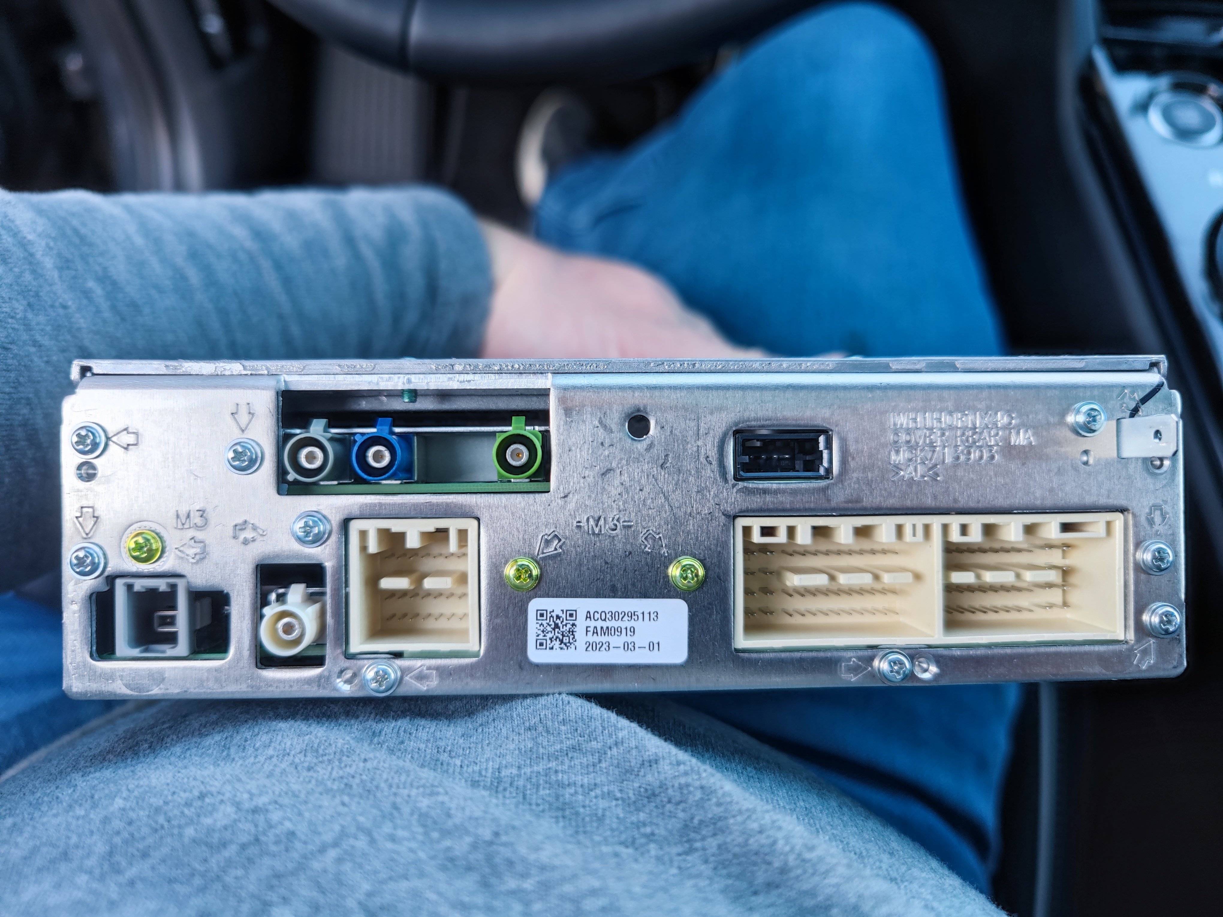

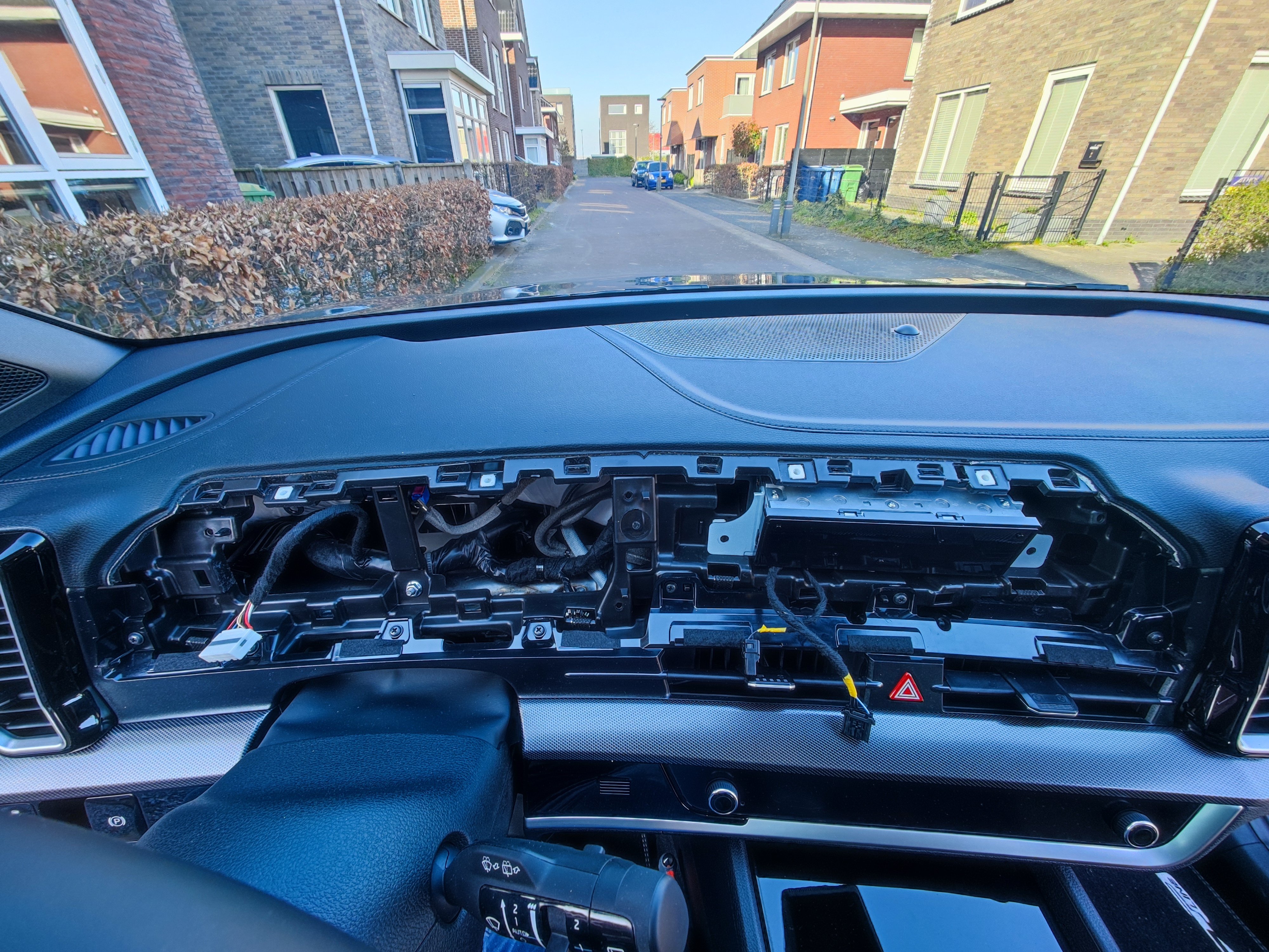

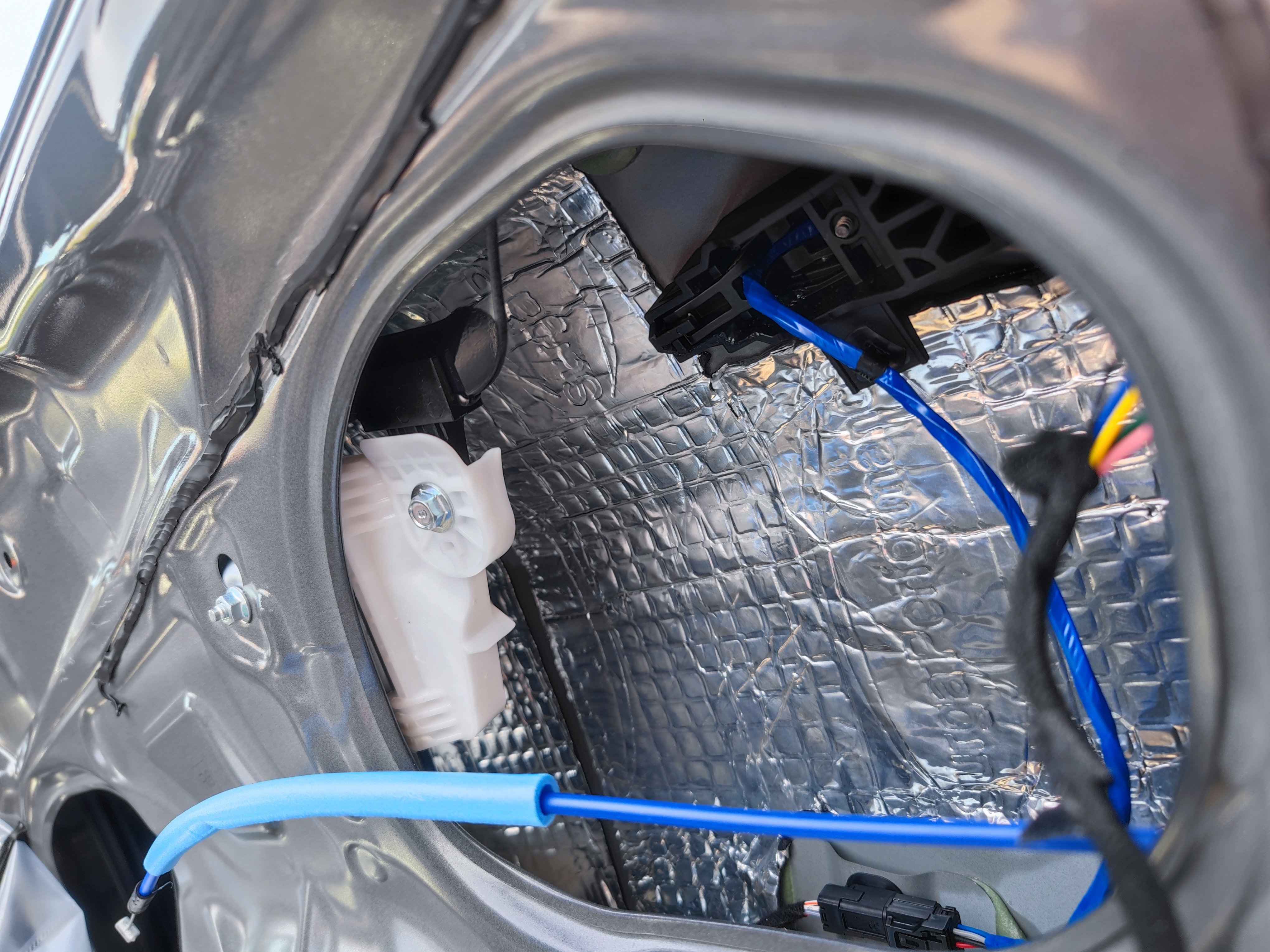

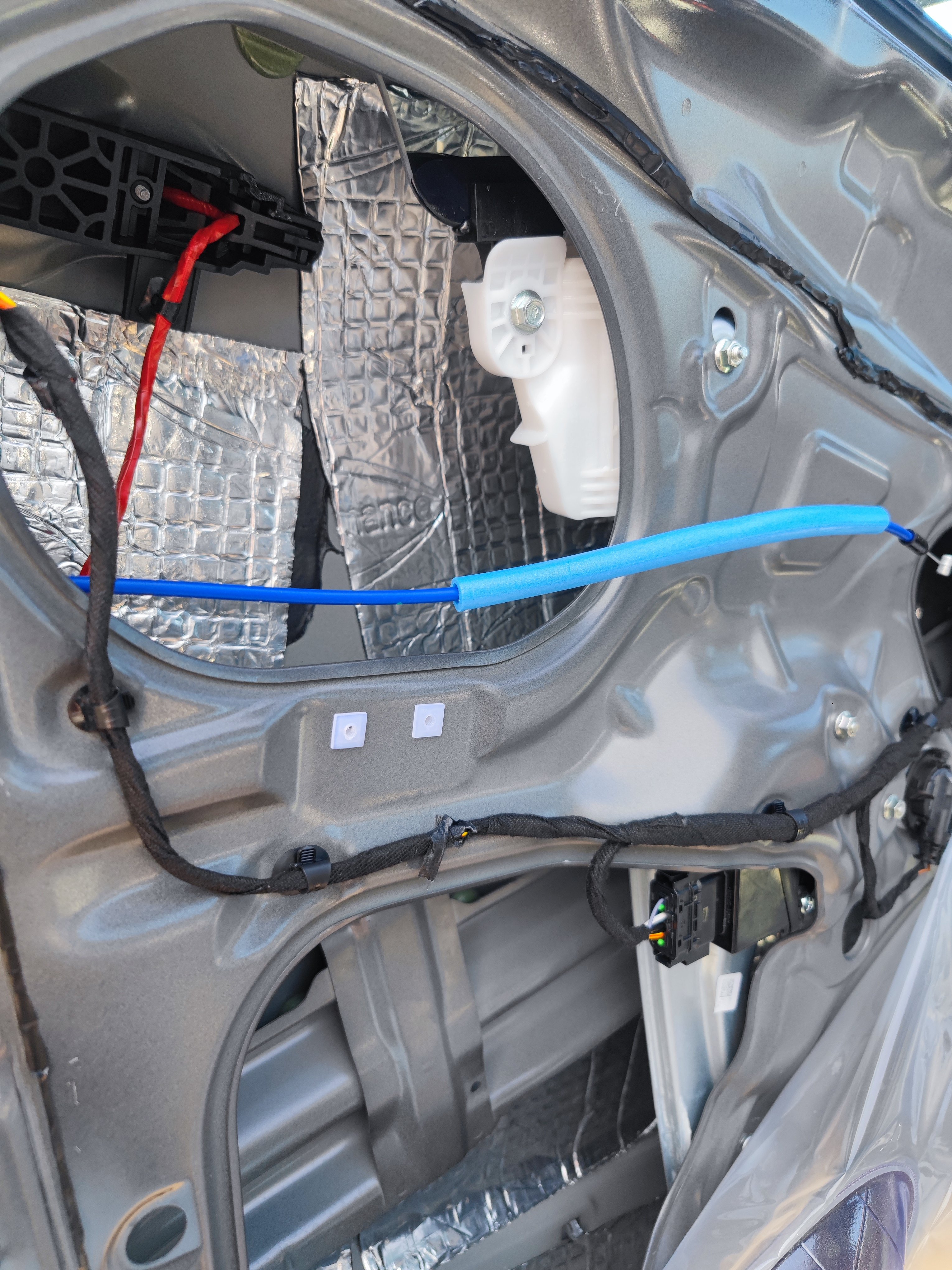

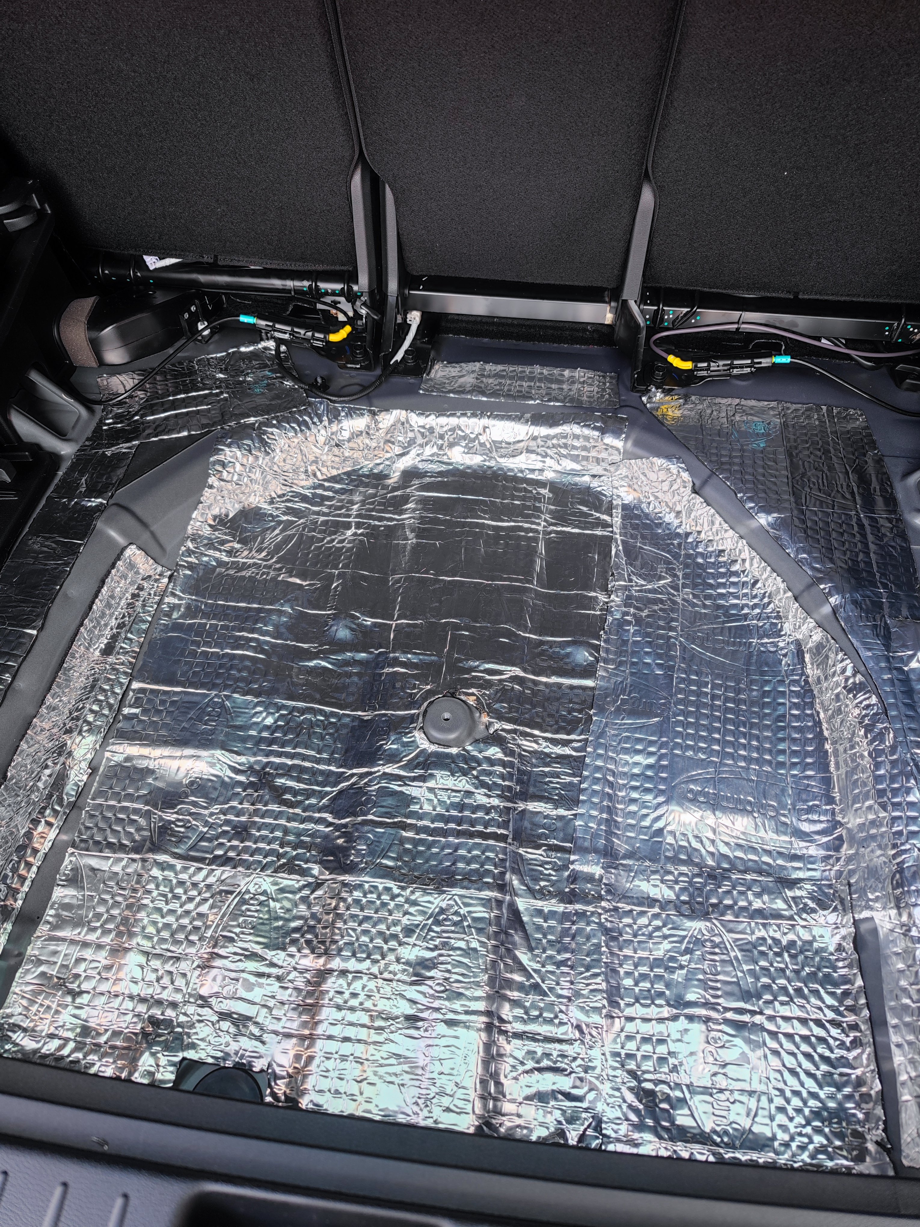

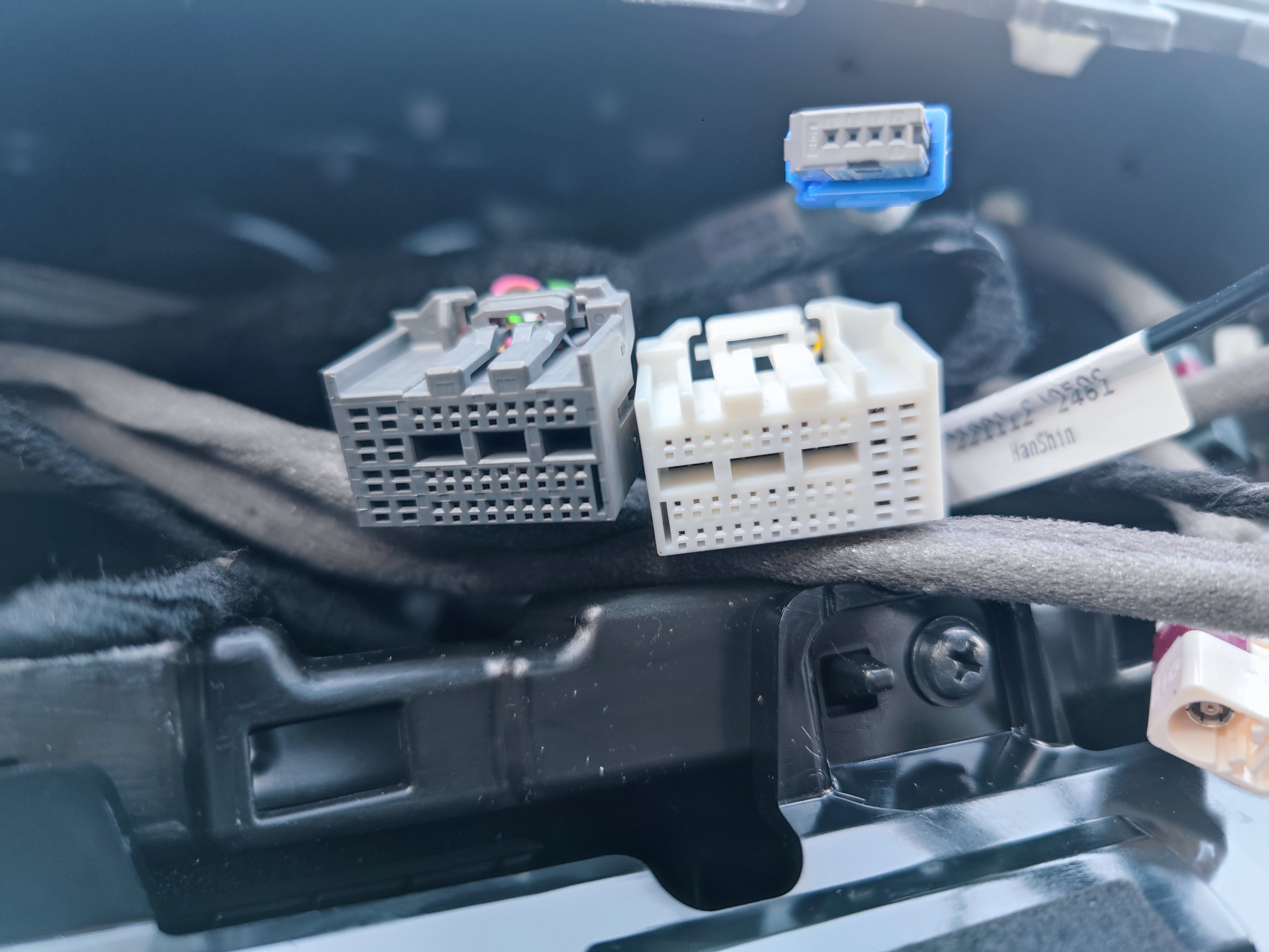

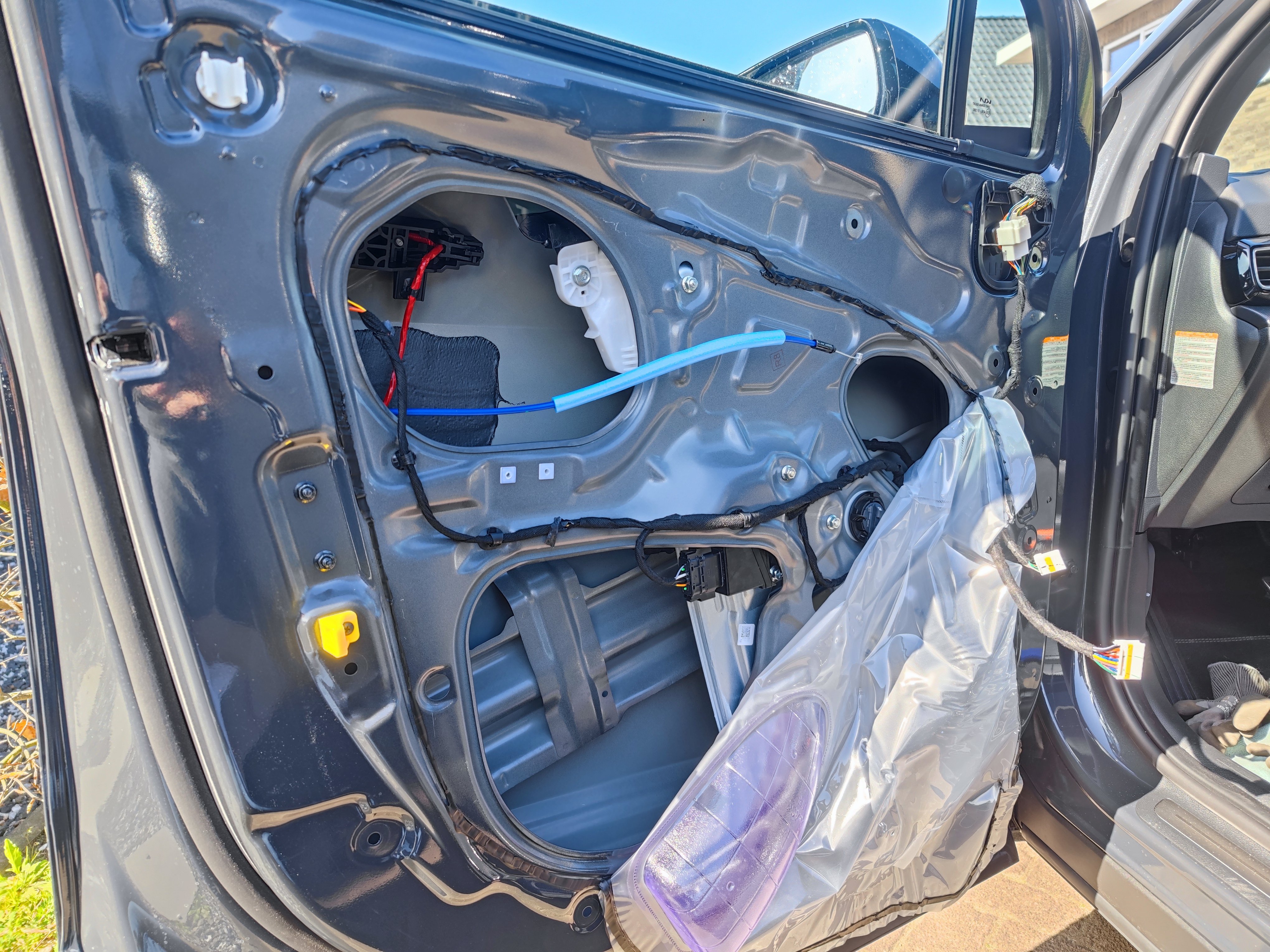

Justdigit Geplaatst 15 April, 2023 Geplaatst 15 April, 2023 Zoals ik waarschijnlijk al een keer verteld heb ga ik de standaard audio upgraden naar een Mosconi DSP versterker met Focal Luidsprekers en actieve subwoofer. Ik zal in dit Topic een beetje bijhouden wat en hoe ik het heb gedaan, wellicht handig voor de volgende Dhz. Ik ben vandaag eerst begonnen om uit te dokteren welke stekker ik nodig heb om de signalen van de luidsprekeruitgang door te lussen naar de versterker. Hiervoor heb ik het instrumentencluster verwijderd. Gelukkig stond er ergens al een filmpje online hoe dit te doen. Dit zijn de stekkers van de radio-unit. Ik heb de stekker besteld.... Kom pas week 17 binnen. Daarna ben ik begonnen met het ontdreunen van de deuren en reservewiel ruimte. Dit is "nodig" bij een high-end systeem zodat er niets gaat trillen. Dus alle deurpanelen demonteren en beplakken met ontdreuningsplaten. Tot zo ver ben ik gekomen vandaag. Luister ook naar het verschil in het filmpje met en zonder demping. De deuren klinken nu als een Mercedes bij het open en dichtdoen... Ik heb ook instructies van Crutchfield als bestand ge-upload om het eea te de-monteren. Volgende keer versterkers plaatsen en bedrading. Disassembly Instructions 2023 KIA Sportage.pdf VOOR, Vooral bij het bovenste gedeelte achterdeur een hoog blikkerig geluid. VID_20230415_130431.mp4 NA: VID_20230415_135259.mp4 Quote

DavisD Geplaatst 14 Maart, 2024 Geplaatst 14 Maart, 2024 Goede info! Heb jij de oem speaker stekkers doorgeknipt? Of stekkers besteld. En de tweeters zijn oem geen 1" tweeter toch? Is daar een adapter voor? Ben erg benieuwd wil zelf ook de oem speakers vervangen Quote
Justdigit Geplaatst 14 Maart, 2024 Topic Starter Geplaatst 14 Maart, 2024 4 uur geleden, zei DavisD: Goede info! Heb jij de oem speaker stekkers doorgeknipt? Of stekkers besteld. En de tweeters zijn oem geen 1" tweeter toch? Is daar een adapter voor? Ben erg benieuwd wil zelf ook de oem speakers vervangen Nee geen stekkers doorgeknipt... Is een leaseauto. Aparte luidsprekerdraden getrokken. Focal heeft een opbouwunit voor de tweeters. Dus deze in de hoeken geplaatst. Quote
