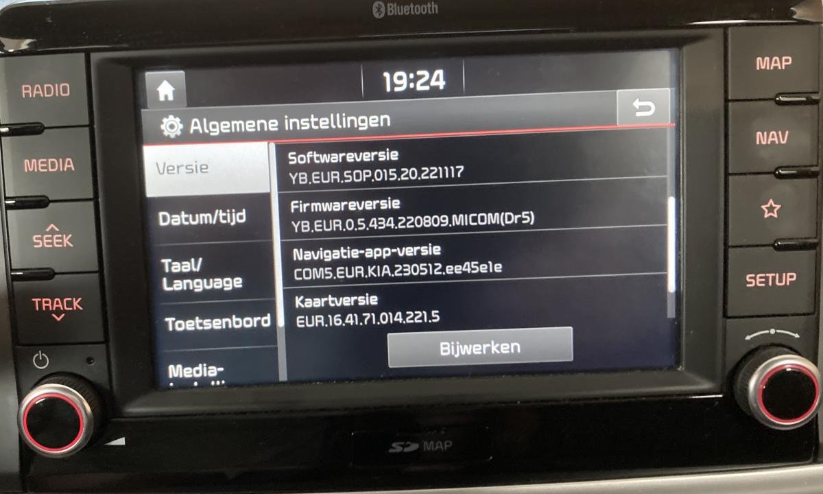

Vorige week update gedaan van het navigatie systeem.    zie foto

Sinds vandaag wijkt de pijl van de momentele locatie consequent +/- 100 meter af richting oost.
Als ik een locatie intoets, bijv thuis, en ik ben dan op die plek, dan  staat de pijl 100 oostelijk.
Sluit ik een goede Iphone aan en schakel airplay in , dan gaat ook de pijl op mijn iphone naar die foute locatie.
Ontkoppel ik de iphone dan is de locatie weer goed op de iphone.
Ik heb fabrieksreset gedaan, accu ontkoppeld voor een paar minuten, software opnieuw geinstalleerd maar helaas het blijft fout.
Iemand enig idee wat er aan de hand kan zijn ?
aangepast door Picanto2011
Iemand anders had problemen met afwijking van zijn locatie als de dashboardverlichting NIET op 100% staat. Misschien heb jij daar ook last van?
Het probleem zit iig in de hardware (en misschien basis-software) van Kia, want met Carplay is gebruik van de GPS-locatie (en eventuele "dead reckoning" obv het snelheidssignaal in tunnels) van de auto verplicht, mits aanwezig.
  • 2 weken later...
Vreemd allemaal. De navigatie werkt weer als vanouds.
Na een lange rit is het probleem verdwenen.
Ik kan niet tackelen of het een knopje instelling o.i.d. is geweest.
