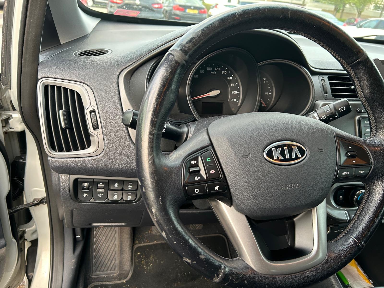

Fvdb Posted May 13, 2024 Posted May 13, 2024 1 uur geleden, zei xtra40: een rio met stuurwiel verwarming die heeft als het goed is al die cruiscontrol knoppen er opzitten altans ik heb nog niet gezien zonder ???? Mijn stuur ziet er zo uit. Quote
xtra40 Posted May 13, 2024 Posted May 13, 2024 Apart maar je stuur ziet er wel ziekjes uit dat wel maar is inderdaad verwarmt de sets die je kunt kopen zijn allemaal voor onverwarmt stuur het verscil is echter alleen het kabelboompje die anders is en daar weet en kan ik het onderdeel nummer nog even niet vinden Quote
Fvdb Posted May 13, 2024 Posted May 13, 2024 36 minuten geleden, zei xtra40: Apart maar je stuur ziet er wel ziekjes uit dat wel maar is inderdaad verwarmt de sets die je kunt kopen zijn allemaal voor onverwarmt stuur het verscil is echter alleen het kabelboompje die anders is en daar weet en kan ik het onderdeel nummer nog even niet vinden Ja, het stuur is van leer en is om onbekende redenen enigszins verkleurd of vervaagd. Maar jij zegt dus dat ook met dit stuur er Cruise Control ingebouwd kan worden? Dank voor de moeite. Quote
