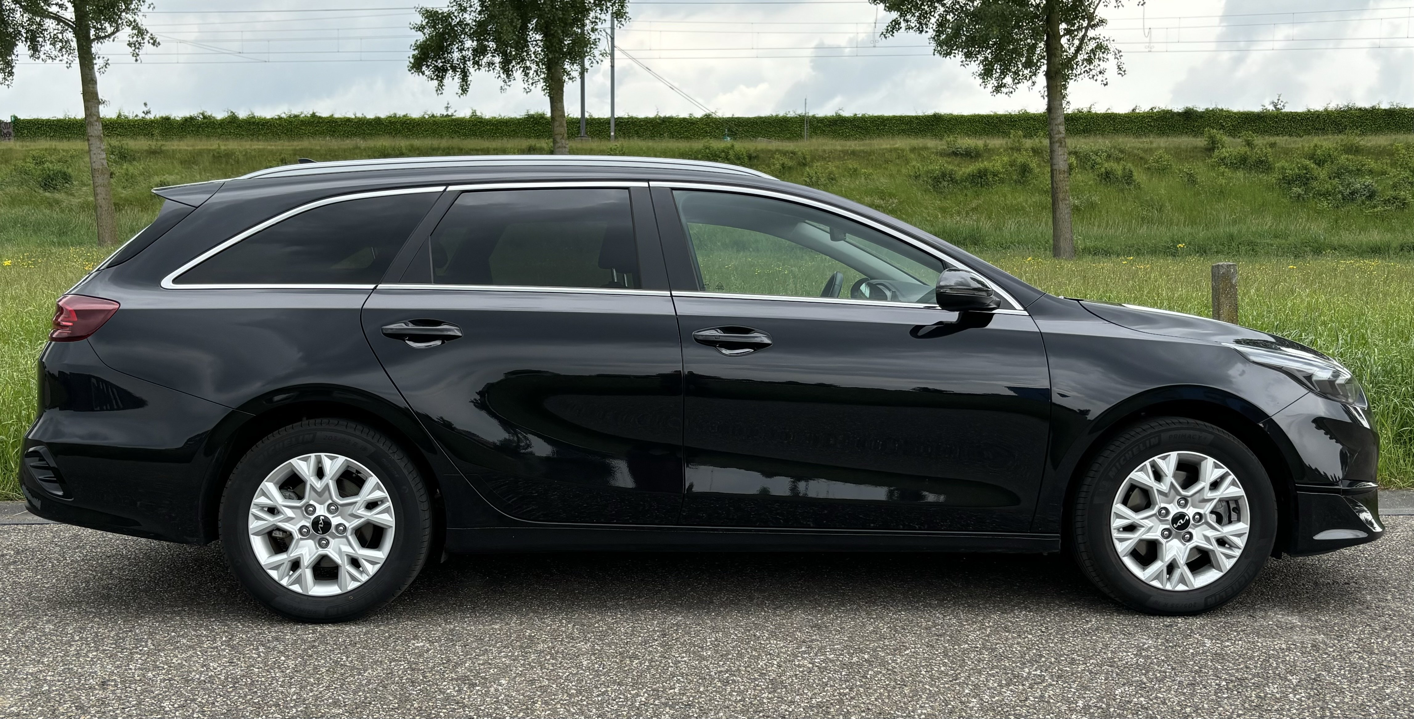

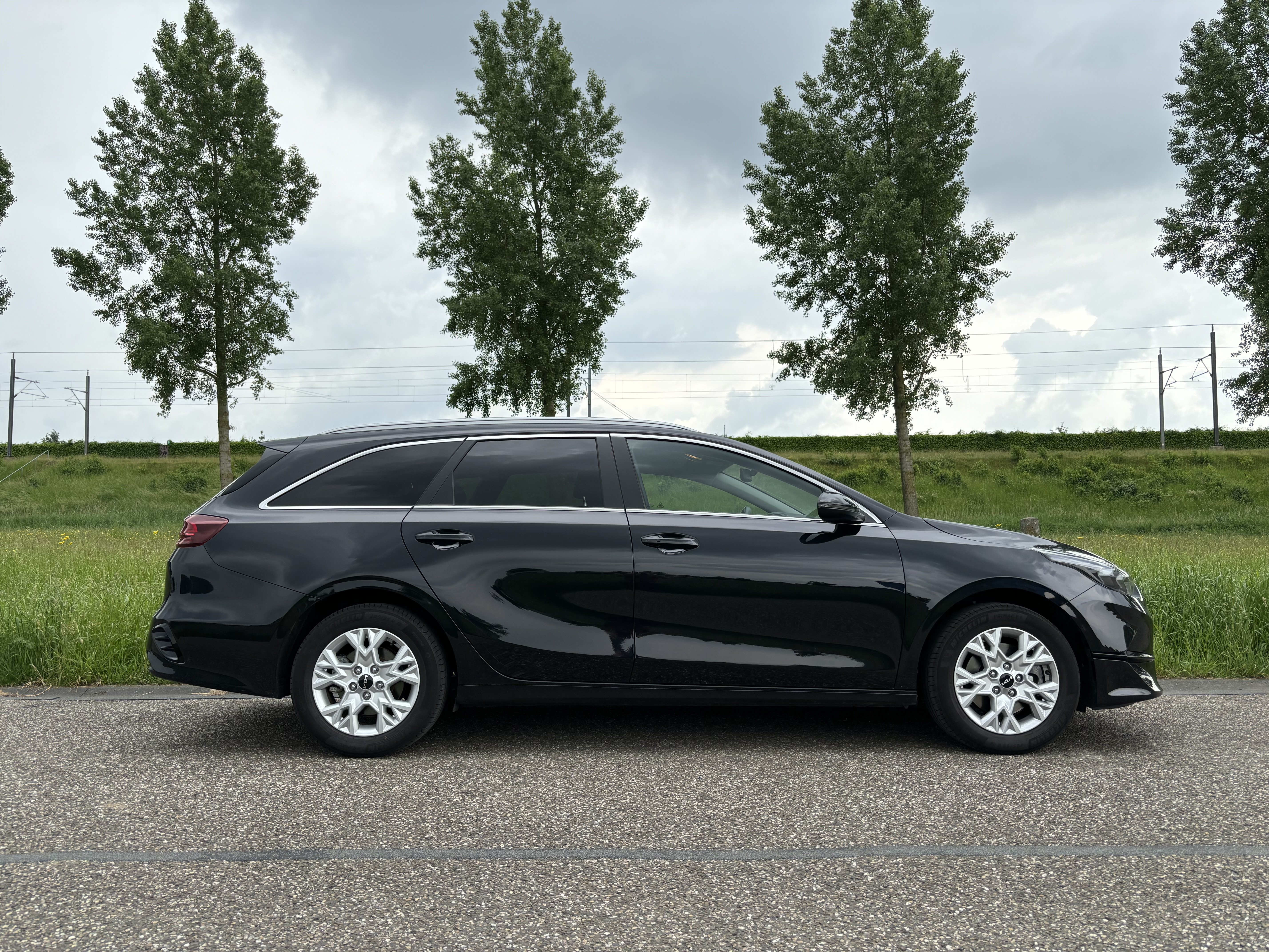

Hoe staat het;                                             Op de bijgaande foto’s staat mijn auto dus met de versterkte veren, een volle tank brandstof en mijn auto heeft een trekhaak. Verder geen gewicht in de kofferbak/auto. De auto komt met de versterkte veren achter iets hoger te staan (+1,5cm gemeten) en staat nu achter iets minder als een cm hoger als voor, zonder de versterkte veren stond hij achter iets lager als voor. Persoonlijk vind ik de auto beter in balans staan zo, zeker met wat gewicht in de kofferbak of met de fietsendrager op de trekhaak.
Wat merk je er van tijdens het rijden ;     Het rijgedrag word er veel beter van. Als je alleen rijd zonder belading dan is hij iets stugger “in de kont” en dat is niet hinderlijk , het comfort lijdt er niet onder. Rij je met een kofferbak vol boodschappen en 2 personen op de achterbank of met je fietsendrager op de trekhaak dan zakt hij veel minder ver door op bijvoorbeeld verkeersdrempels. En daar knapt de auto echt van op.
Al met al echt blij dat ik ze heb laten monteren, dus heb je een Ceed SW en heb je regelmatig wat gewicht in de auto of wat op de trekhaak, dan raad ik ze echt aan.
