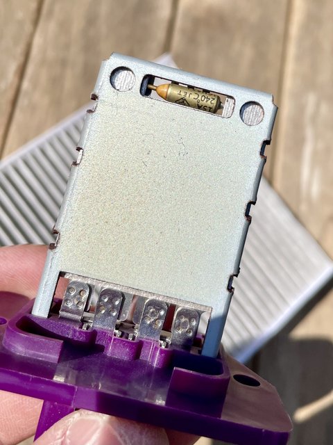

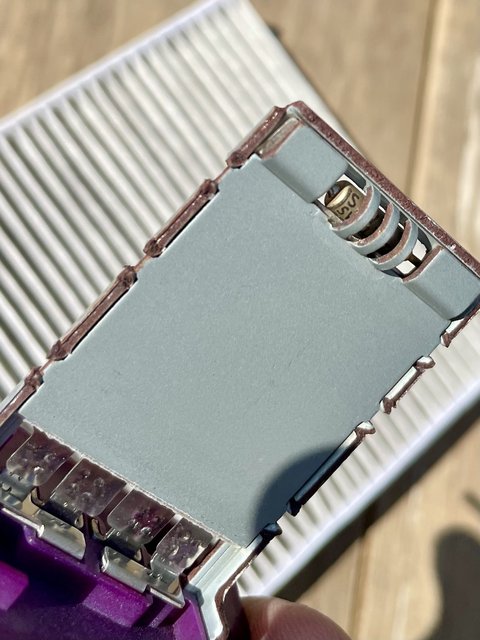

Help iemand met Picanto 2. Airco werkt alleen op hoogste stand en anders niet. Filter ziet er prima uit. Alles schreeuwt dus kachelweerstand kapot maar daar is eigenlijk nauwelijks iets aan te zien. Hooguit wat corrosie.
kan het (zie foto) toch dat ie stuk is? Is dit door te meten anders?
alvast dank!!
Posted
alleen met een multimeter kun je bepalen of deze stuk ik
zelf heb ik eens gehad dat die zekering die boven in die weerstand ziet zitten stuk was
en dan werkt het ook niet meer
Posted
Met mijn Picanto precies hetzelfde gehad een tijdje terug. Bleek de thermostaat te zijn. Bij mij onder garantie vervangen en alles liep weer als een zonnetje...
