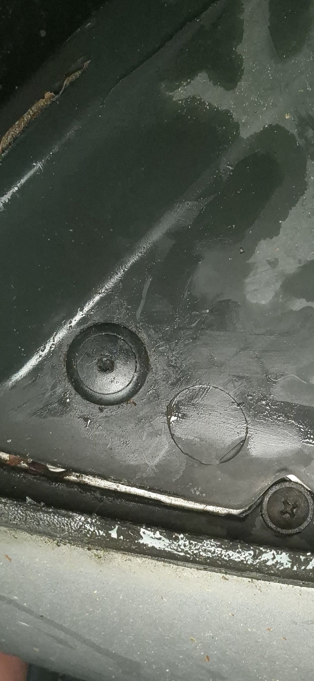

een klein vraagje hier, ik moet de lampje voor de dag rijlicht vervangen. nu weet ik dat ik 2 schroeven los moet maken onder de bumper. Dan zou ik via de spatbord erbij kunnen.
ik krijg nu die schroeven niet los, iemand enig idee hoe ik deze los krijg ?
Posted (edited)
Voorzichtig de pinnetjes eruit wippen met een platte schroevendraaier. Let op: is plastic dus kan afbreken als je te wild doet. Dus het binnenste pinnetje, dan kan je hem eruit trekken.

gelukt bedankt voor de tip, fijne dagen !
