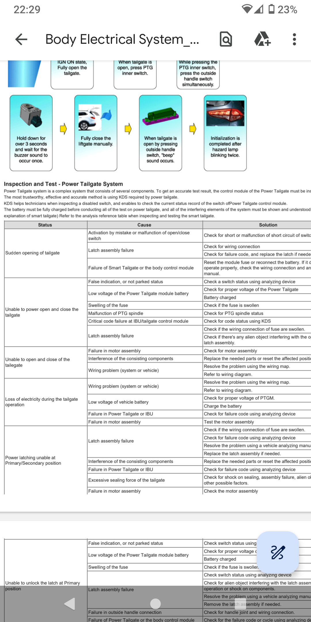

Door de screenshot en wat google werk is het probleem opgelost.
  1. Zet het contact aan (IGN ON)
    • Dus niet alleen de accessoires, maar echt de contactpositie.
  2. Open de achterklep volledig (elektrisch of handmatig)
  3. Druk de binnenste knop van de klep in (PTG inner switch)
    ➤ Deze knop zit meestal aan de onderkant van de klep.
  4. Houd deze knop ingedrukt en druk tegelijkertijd op de buitenste handgreepschakelaar
    ➤ Dus twee knoppen tegelijk indrukken: binnen én buiten.
  5. Houd beide knoppen ingedrukt tot je een "beep" hoort
  6. Laat los, sluit de klep handmatig helemaal dicht
    ➤ Druk hem stevig in het slot.
  7. Open de klep opnieuw met de buitenste handgreep ➤ Je hoort weer een "beep"
  8. Wacht tot de hazard lights (knipperlichten) twee keer knipperen ➤ Dit betekent dat de reset is gelukt.
Bedankt voor terugkoppeling! Dan heeft het ook zin om iemand te helpen. (sorry screenshot is net afgekapt, maar tekst was leesbaar). ik heb alle documenten van xceed gedownload in pdf staan.
