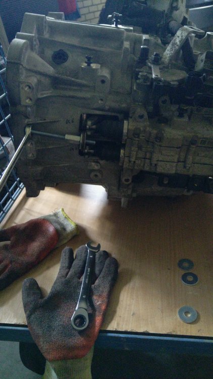

clutch actuator, daar heb je geen special tool voor nodig...
zie afbeelding:m8x100m, m8 borgringen 2x ring/steek sleutel (m10 kan ook nog..).
rustig bout op plaats houden en draaien..
afhankelijk van kia/hyundai model kun je dit ook doen met transmissie in de auto denk ik...
orgineel tussen 1 en 2,30 min.
aangepast door ehombie
eruit halen ging makkelijker dan erin....(maar dat wist ik).
Je hebt verdomd weinig ruimte, in die zin, subframe zit eigenlijk net een beetje in de weg...je moet de ronding van de aandrijfassen er voorbij manoeuvreren. maar ja hij zit er in. 4uurtjes voor de montage,, waarvan dik 2 om die bak op de motor. moet precies passen
