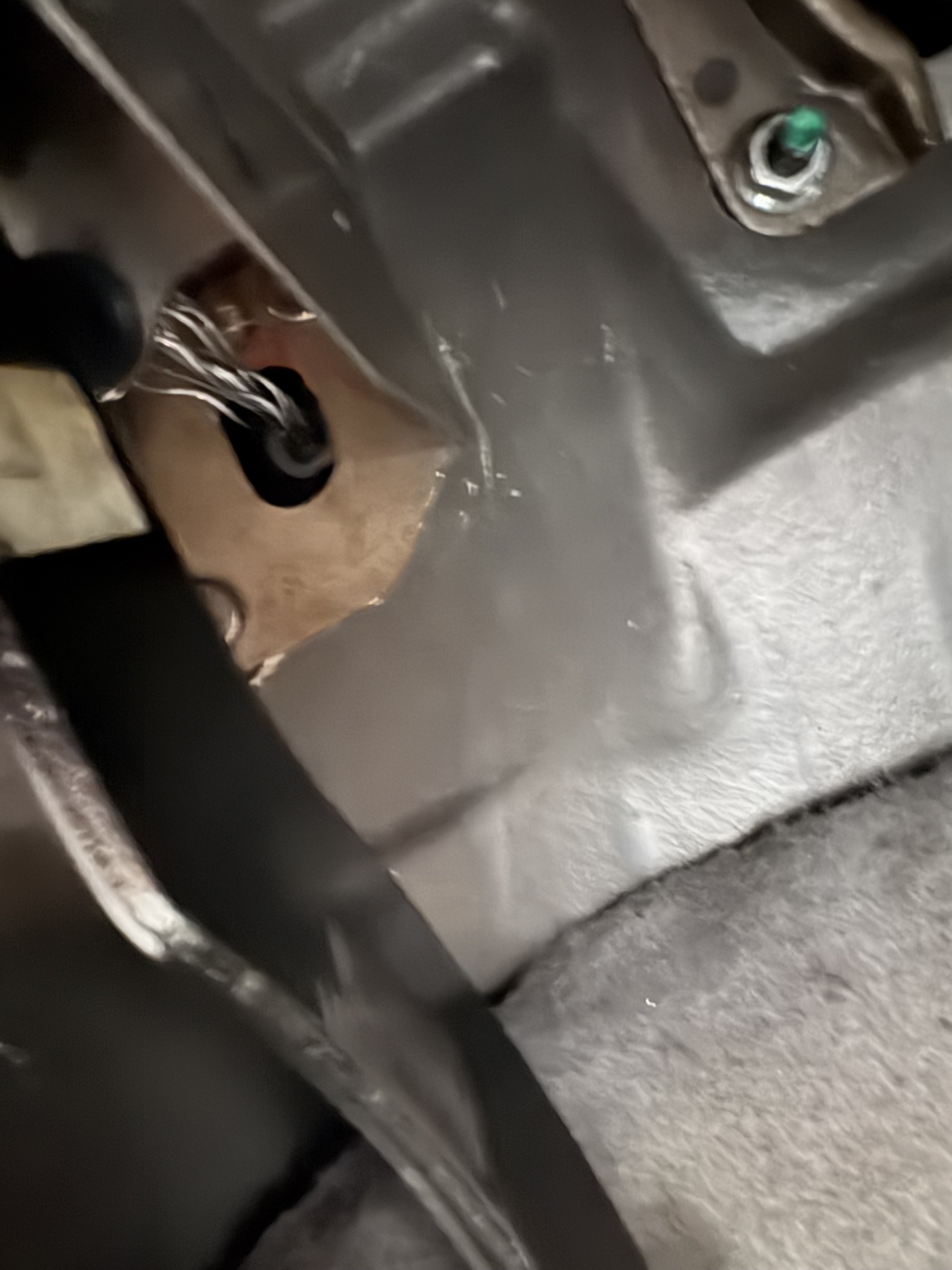

Gaat om een rode picanto uit bj 2007
Ik heb na het vernieuwen van me complete koppeling, last van dat me koppeling erg strak/stroef gaat.
Dat was voor ik de koppeling had laten vernieuwen niet zo.
Nu 2jaar later na de koppeling vernieuwing

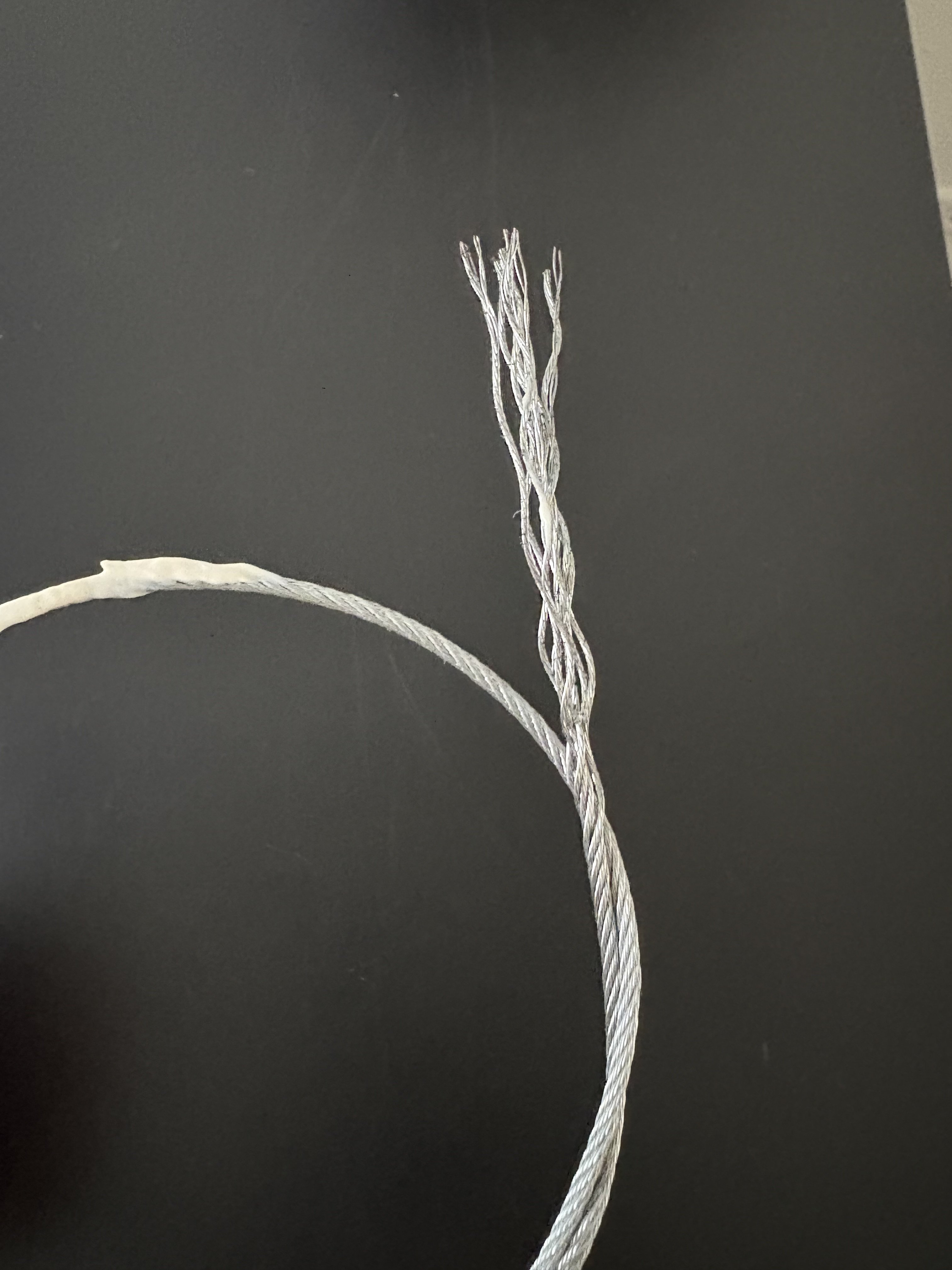

breekt de koppelingskabel steeds sneller.
Ik ben nu al 5 kabels verder men het lijkt steeds sneller te gaan..
In het begin na het plaatsen van de nieuwe koppelingskabel lijkt er niks aan de hand
Na enige tijd rafelt de kabel en breekt ie dan toch
De laatste 2x precies op het loodje van de kabel die aan het koppelingspedaal komt
Aan de binnenkant vd auto
Het haakje is ook van het koppelingspedaal “afgebroken”
Dus er staat best kracht op
Gaatje geboord in het pedaal om het oogje vd kabel aan te bevestigen.
