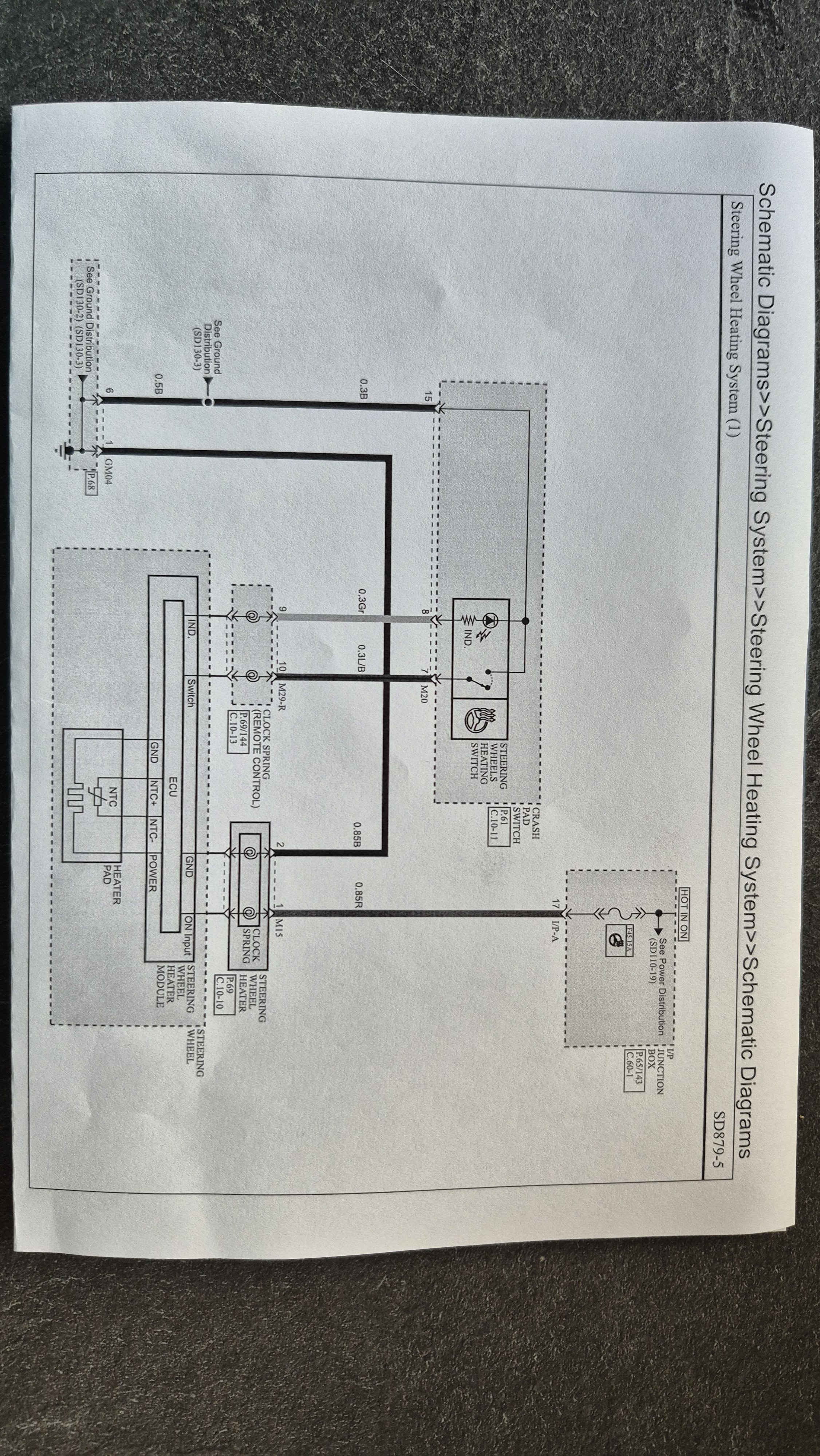

Ik heb een schema kunnen bemachtigen van het systeem en hier geplaatst zodat er meer mensen iets aan hebben.
Op basis van uitsluiten lijkt het enige wat ik nog niet heb kunnen proberen het stuurwiel inclusief module het probleem kunnen zijn.
Heeft iemand een stuurwiel inclusief verwarming voor een picanto uit 2015?
