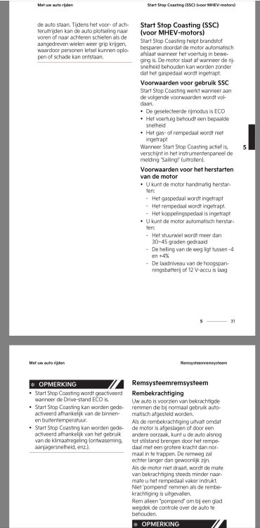

Kan iemand mij vertellen of er in onze Stonic de zeilfunctie ( SSC) hoort te zitten , al diverse keren bij de dealer teruggewenst zonder resultaat . Hij heeft het nog nooit gedaan. De auto is nu 4 maanden oud . In de brochure ( bijlage) staat dat hij er wel hoort te zitten .
alvast bedankt

In jouw bijlage van "de" gebruikshandleiding staat inderdaad een beschrijving van de werking van de SSC, stop/start/coasting
Maar, ik maakte, voordat ik overging tot aankoop gebruik van de prijslijst !
Daarop staan ook, per uitvoering, welke toeters en bellen er aanwezig zijn.
Wel...ik lees dat er bij een Stonic GT enz. enkel staat dat deze een ISG heeft, zijnde een intelligent stop/start, er wordt in geen enkele uitvoering gesproken van de aanwezigheid van een SSCoasting. zie bijlage
Toch blijft het mij verwonderen dat dit, zeker in de top versie (GT) én in de mild hybride niet aanwezig zijn zijn.
Stuur anders de vraag eens naar KIA Nederland (?)
kia stonic NL.pdf
