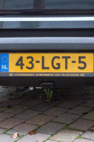

jos16 Geplaatst 8 Juli, 2011 Geplaatst 8 Juli, 2011 Gisteren is er op onze Soul de afneembare trekhaak gemonteerd. Is netjes gedaan door de dealer. Je ziet er niets van als je achter de auto staat, je moet echt plat op de grond liggen om te ontdekken dat er een trekhaak zit. Zonder kogel, en plat op de grond. En met de kogel gemonteerd en stekkerdoos naar beneden gedraaid. Quote
FromSoulToVenga Geplaatst 9 Juli, 2011 Geplaatst 9 Juli, 2011 Hoi Jos, Ziet er inderdaad netjes uit, alles is weg te draaien er is nauwelijks iets te zien is van je trekhaak. Nu kun je er ook "iets" achter hangen. MvG Walther Quote
