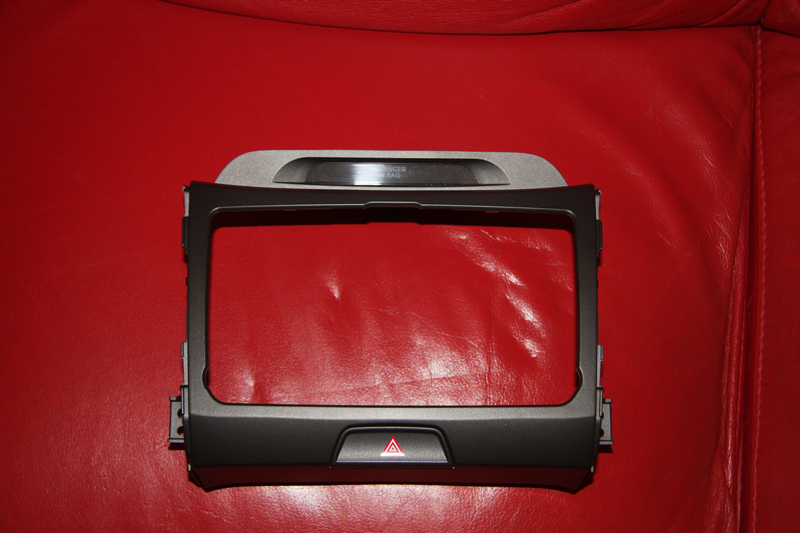

wingman kunt u mij vertellen als het niet teveel moeite is wat de lengte is van het gat voor de airbag display bven de radio aub
de unit is ee nieuwe de d9529 een nieuw model.

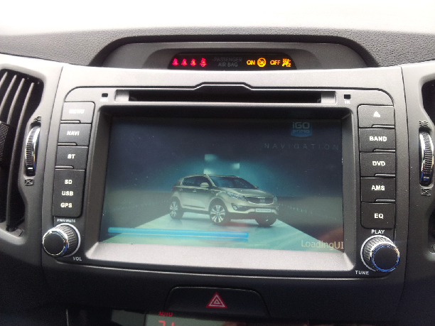

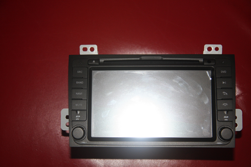

Zelf heb ik ook de Witson D9529 (via Witson aangeschaft) ingebouwd. Te laat kwam ik erachter dat het gat inderdaad een ander formaat heeft dan de airbagdisplay. Uit contact met Bob van Witson is gebleken dat het frame van een D9529 nog niet geschikt is voor Sportages met een airbagdisplay (Europese modellen). Deze unit zou wel moeiteloos in de versie met een klokje (Amerikaanse modellen) moeten passen.
Terugsturen vond ik geen optie, en ik heb uiteindelijk besloten om de unit in te bouwen. Toch heb ik middels enig zaagwerk van de pootjes op het frame van de D9529, waaraan de airbagdisplay wordt bevestigd, de display redelijk passend gekregen. Zie hiervoor de foto.
VWb het resultaat ben ik erg tevreden. Verder heb ik net als Timo ook IGO 2.0 geïnstalleerd. Top!
Ter info, het gat van de airbagdisplay van een Witson D9529 is 10cm breed en 1,5 cm hoog.

Idd ik heb ook de bevestigingspootjes wat korter gezaagd en dan past het prima.
Ze zijn gewoon te lang.
Kunnen de forumleden die de Witson, Zendai of Custron hebben iets zeggen hoe de kleur van het panel is? Is die donkerder dan het origineel of zwart? Is het niet mogelijk om het originele panel (frame) te behouden en de nieuwe unit daar in te plaatsen?

Kleur is prima bij mij.
Morgen ga ik mijn zendai nav/audio inbouwen (dashboard ligt al open) hij past precies en de kleur is goed.
