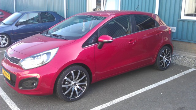

Hitmark Geplaatst 20 Maart, 2012 Geplaatst 20 Maart, 2012 Ik ben aan het kijken naar een mooie 17 inch velgen voor mijn Rio. Bij online-velgen.nl zie ik daar leuke velgen tussen maar ik zag dat de 17 inch velgen verschillende ET-waarde hebben bijvoorbeeld 17 inch - 7.0 J - 4X100 - ET 37 (38, 40, 42, 45 etc) Maar wat is eigenlijk de juiste/beste ET-waarde voor mijn toekomstige velgen? Zou iemand mij kunnen toelichten? Die van ons zijn 17 inch 7j ET 40. Je mag 5 mm afwijken van de juiste ET waarde. Geloof dat de Rio ET waarde 38 heeft.. Hoe lager de ET des te verder staat het wiel naar buiten. 1 Quote
Hitmark Geplaatst 20 Maart, 2012 Geplaatst 20 Maart, 2012 Weten jullie iets specifiekere maten? geadviseerde ET waarde enzo. Als ik kijk bij velgenland kom ik uit op: Bouwjaren 2005 tot nu Steek 4/100 Naaf 54 ET minimaal 40 ET maximaal 45 Inchmaat 7 x 17 inch Bandenmaat 205-40-17 Velgen die ik heb gezien zijn 17xET40x 7J met 205/40/17 banden . Dit zijn prima velgen/banden? of gaan dan de rijeigenschappen zwaar achteruit. De kia velgen worden geleverd met 204/45/17 Eerst zaten er 205 40 17 banden om mijn velgen, maar heb later 205-45-17 laten monteren. Vult toch net wat meer de wielkast, en de snelheid blijft het zelfde.. 1 Quote

Hitmark Geplaatst 20 Maart, 2012 Geplaatst 20 Maart, 2012 Bedankt voor de aanvullende informatie En wat een leuke velgen dat je hebt! waar heb je ze gekocht? Komen van de Grande Punto af, de nieuwe eigenaar had niet genoeg geld. Dan maar onder de Rio. Ik heb ze een keer 2e hands via marktplaats gekocht, waren gewoon nog nieuw...zat één plekje op. Maar ze zijn te koop bij online-velgen.nl Quote
