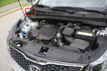

Bert Jan Geplaatst 28 Mei, 2012 Geplaatst 28 Mei, 2012 .. dan is de kans groot dat het slangetje tussen het reservoir en de sproeier los zit. Was bij mij het geval nadat de voorruit is vervangen (steentje op de snelweg). Nu snap ik uberhaupt niet direct waarom dan de sproeier los moet, maargoed.. Het slangetje zit net onder de voorruit aan de rechterkant van de auto, vlak naast het rooster onder de ruit: (plaatje komt ergens van Google images) Quote

Smart Geplaatst 26 Juni, 2012 Geplaatst 26 Juni, 2012 Wanneer je voorruit wordt vervangen dan worden de ruitenwissers verwijderd en de paravent, het zwarte gedeelte onder de ruitenwissers, tijdelijk verwijderd om de voorruit goed en veilig te verwijderen. Bij het verwijderen van de paravent worden de ruitensproeiers tijdelijk ontkoppelt. Quote

xtra40 Geplaatst 27 Juni, 2012 Geplaatst 27 Juni, 2012 Ze bedoelen dus dat brok zwarte plastic wat onder je raam en ruitenwissers zit Die mot er ff af en daar zitten dus je sproei kopjes in en ja dan weet je het wellens vergeten terug te zetten ;-) Quote
