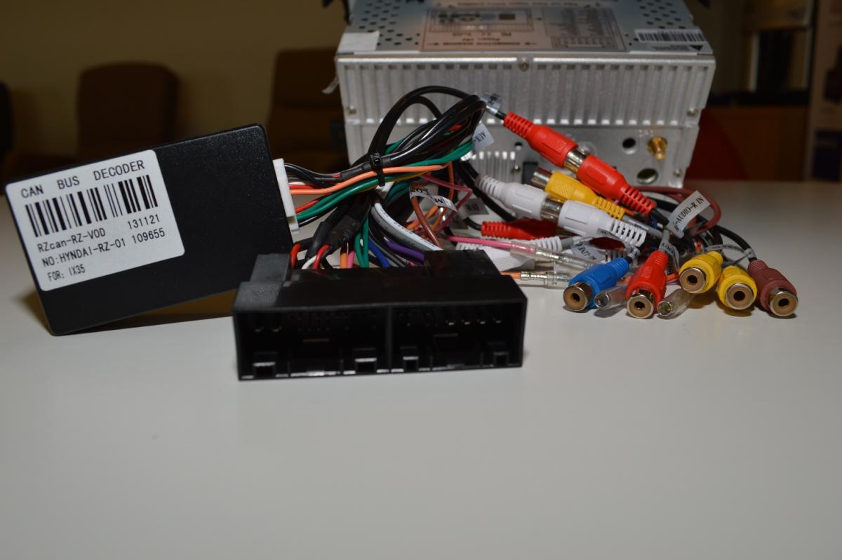

Stief, hierbij een foto van de kabelset van de 8 inch. Zoals je ziet, zal het niet erg passen. Zo te zien, moet ik alles weghalen en opnieuw beginnen, maar hoe.

Ik wil mijn standaard 7 inch navigatie vervangen door een 8 inch android.systeem. Dit systeem heb ik al binnen, alleen de stekkeraansluitingen passen voor geen meter. Het is wel voorzien van canbus, maar ik kom er niet uit. Weet iemand misschien of er hiervoor een adapterbekabeling bestaat? Of evt. een inbouwstation die het aan kan? Fred
