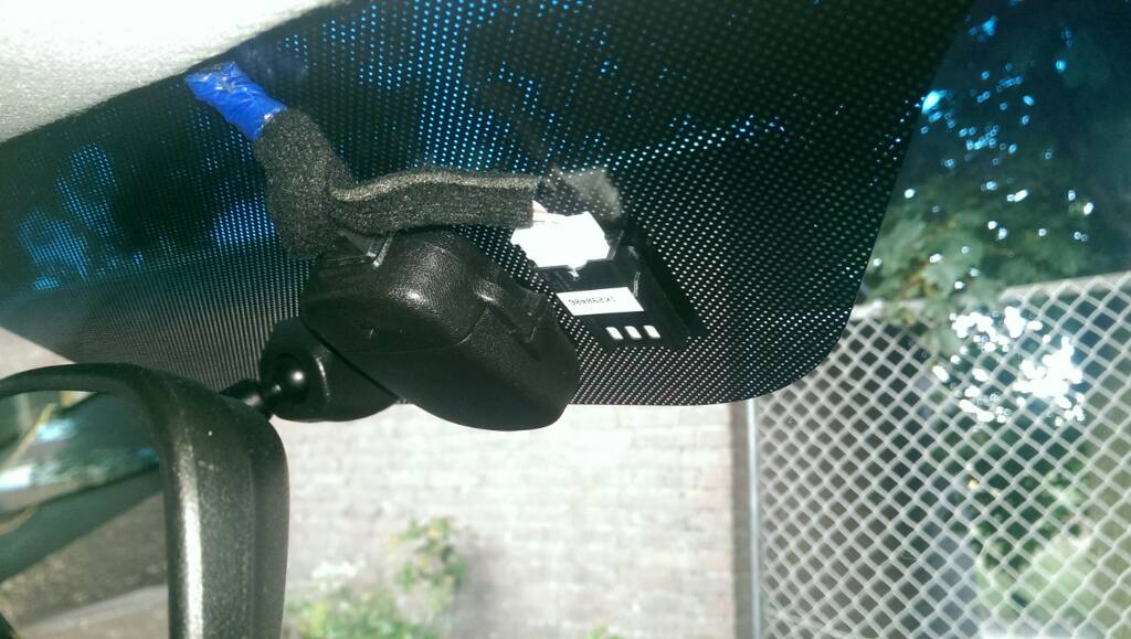

  1. De werking is me duidelijk, ook aan de hand van de handleiding. De garage heeft vandaag inderdaad een defect ontdekt, zij het nog onbekend. Als ik 1 stand omhoog klik - en dus in de automatische stand - blijft de ruitenwisser ook bij droog weer afgaan. Ik weet dat het normaal is dat hij bij wijze van test 1 keer heen en weer gaat, maar daarmee houdt het niet op. De sensor ziet dus niet goed, of denkt te zien dat het altijd regent. Wat het defect is, weet de garage nog niet. Daarvoor moet ik binnenkort even terug als ik de auto een volle dag kan missen. Zodra ik weet wat het probleem is/was, zal ik er hier even melding van doen.
  2. Ik zal morgen eens een belletje plegen. Mocht iemand op het forum zich herkennen in de situatie, hoor ik natuurlijk graag wat het geweest is. Bedankt voor de snelle reactie, xtra40!
  3. Jep, zit er inderdaad in. Dus het ontbreken ervan kan ik alvast uitsluiten. Duidt dit wellicht op een defect, of zie ik iets (een instelling) over het hoofd?
  4. Fijne liefhebbers, Ik zit met een aantal vragen over de regensensor van mijn Kia Rio 2011. Hoewel ik online en op dit forum naar antwoorden heb gezocht, kan ik niet echt een vergelijkbare situatie vinden. Het geval: volgens mij zit er gewoon een regensensor op. Het stuurwiel bevat de optie 'auto' en als ik op de voorruit kijk, vlak bij de spiegel, zie ik een klein plaatje waar het oogje zou moeten zitten. Volgens de beschrijvingen online zouden de ruitenwissers 1 keer heen en weer moeten gaan wanneer de automatische stand geactiveerd is. Maar, in mijn geval blijven ze in de stand 'auto' heen en weer gaan. Om preciezer te zijn: bij kurkdroog weer. Ik heb de indruk dat de voorruit gewoon schoon is. Of hij ooit vervangen is, weet ik niet. Het schijnt dat je met het binnenste 'wiel' aan het stuurwiel de gevoeligheid in kan stellen. Dit heeft bij mij alleen geen effect. Ik heb de indruk dat de intervallen wel veranderen, maar nog steeds blijft hij heen en weer gaan bij droog weer. Doe ik iets verkeerd, of duidt dit op een defecte sensor, of misschien zelfs wel geen sensor? Gr. OngeiN
