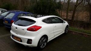

  9. Ik heb in januari mijn nieuwe Pro Cee'd GT Line opgehaald bij de dealer. Ik had er gelijk winterbanden bij besteld op lichtmetalen velgen (205/55/16). Bij aflevering zaten er alleen de verkeerde kleur velgen onder. Zwart i.p.v. de bestelde zilverkleurige. Geen probleem, zou vervangen worden. Na wat wennen reed de auto prima. Echter na het vervangen van de zwarte velgen voor exact dezelfde zilverkleurige velgen was het stuurgedrag totaal anders. Het stuur leek rond de middenstand een soort van op slot te staan. Zwaar sturen rond de middenstand en in een lange bocht op de A13 kan ik het stuur bij 100 km/uur gewoon in een stand laten staan en met losse handen de bocht door. Wel even terug draaien als je de bocht uit komt. Doodvermoeiend rijden dus. Alles gecontroleerd: velg breedte, ET waarde, draairichting banden, enz. Alles hetzelfde als bij de zwarte velgen. Daarna de zomer velgen en banden er maar onder gezet (225/45/17). Stuurgedrag is iets beter maar nog steeds kan ik met losse handen de bocht door als ik het stuur in een bepaalde stand heb gezet. Laatst, na een rit van iets van 100 km over de snelweg, leek het op de terugweg opeens beter te gaan met het stuurgedrag. Het vast zitten rond het midden leek sterk verminderd. Een dag later was het vervelende euvel helaas weer terug. Uiteraard al bij de dealer geweest. Die vindt het ook een vreemd verhaal en weet er vooralsnog geen oplossing voor. Ik vind dit heel vervelend, gevaarlijk ook. Bij de proefritten die ik voorafgaand aan de koop gemaakt heb, heb ik dit stuurgedrag niet bemerkt. Ik had de auto anders ook nooit gekocht. Ik heb nog nooit in een auto gereden met zo'n slecht stuurgedrag. Het is eigenlijk gewoon om te lachen of eigenlijk meer om te huilen. Dit kan toch niet de bedoeling zijn. Verder ben ik onwijs blij en tevreden met deze auto maar als dit niet opgelost kan worden denk ik niet dat ik heel lang Kia blijf rijden Ik lees op dit forum dat er helaas meer mensen zijn met problemen met het stuurgedrag van hun Kia. Ik lees ook verschillende oplossingen zoals het vervangen van het stuurhuis maar zijn er ook mensen met een recente Kia (Pro) Cee'd dit dit probleem ervaren? Suggesties wat mogelijk de oorzaak kan zijn of oplossingen voor dit probleem zijn natuurlijk ook van harte welkom Alvast bedankt!
  10. Ik ben nieuw op dit forum. Afgelopen januari mijn eerste Kia bij de dealer opgehaald. Een Kia Pro Cee'd GT line.
