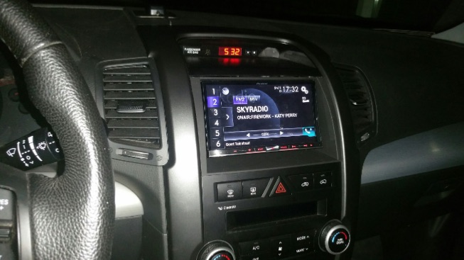

  7. Nu netjes afgewerkt met het bijbehorende dubbel DIN paneel , achteruitrijcamera moet nog aangesloten worden maar dat doen we als het wat warmer is.

  12. Originele 2 din paneel komt volgende week , deze heb ik zelf even gemaakt

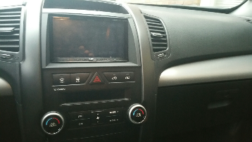

  16. Loop van de dag komen de foto's , eerst naar zaalvoetbal met mijn zoon.

  19. Ik heb de Pioneer avic f88dab geïnstalleerd , prachtig , achteruitrijcamera moet nog maar doe ik als het wat warmer is , moet namelijk alles buiten doen.Ik vind het frame voor in het dashboard niet mooi , paste slecht en heb deze zelf aangepast , niet de mooiste oplossing , en gevraagd naar andere oplossingen maar het antwoord gekregen dat er verder niets is.
