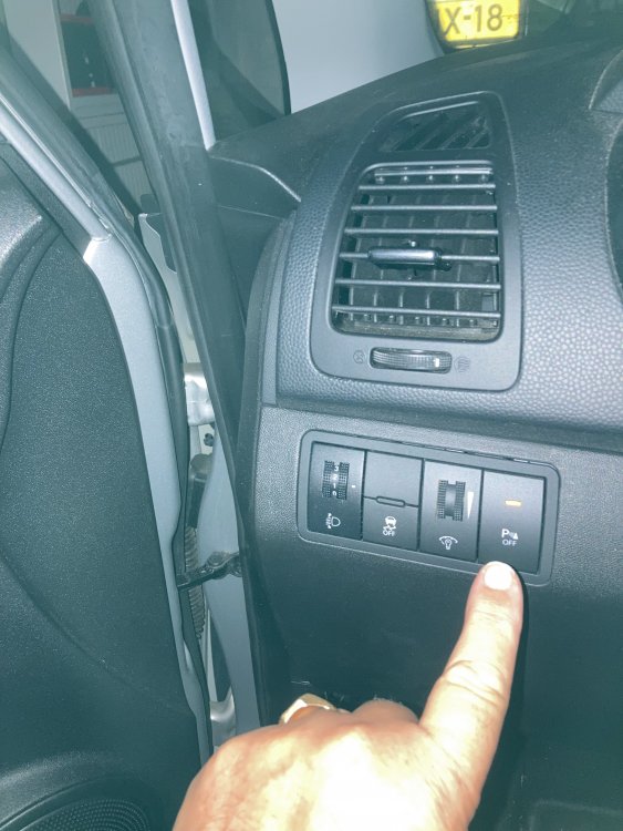

  2. let op deze rechterschakelaar aan/op het stuur links.
  3. Indien er geen defect is, Volgens mij is het geluid alleen instelbaar, met de volumeknop van de radio, indien er tekst uitgesproken wordt door de navigator. Dus: stel navigator in en ga rijden en vervolgens moet bij gesproken tekst van de navigator, de volumeknop gedraaid worden tot een aanvaardbaar niveau.
  4. Let op de schakelaar op het dashboard links van het stuur, als het lampje brandt is er geen geluid bij detectie
    tevens zou het lampje defect kunnen zijn waarbij je niet ziet in welke stand de schakelaar zich bevindt.
