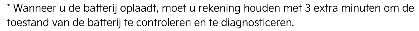

  6. In het instructieboekje wordt op blz. 324 duidelijk verteld eerst de stekker in de laadaansluiting van de auto te steken en pas daarna op het AC-laadpunt. Dat klopt dus duidelijk niet in de praktijk. Andersom werkt het perfect.
  7. Mijn probleem is verholpen. Eigenlijk heel eenvoudig en dom van mijzelf. Je moet de laadkabel eerst aansluiten aan de laadpaal en vervolgens aan de auto. Dan gaat het meteen goed. Als je eerst de auto aansluit, dan gaat het systeem zoeken, maar vindt uiteraard nog niets en wordt het laadproces afgebroken. Heel logisch dus eigenlijk.
  8. Dank je wel voor je reactie. Ik had het filmpje eerder ook gezien. Mijn auto komt bij deze dealer vandaan. In het instructieboekje staat over het opladen o.a. het volgende: Geen idee hoe ik dit moet opvatten. Aansluiten, 3 minuten wachten en dan de laadpas aan de laadpaal aanbieden? Ik zie niemand voor de deur dat doen. Gisteren heb ik de kabel denk ik wel 7 keer aan- en afgekoppeld, voordat het laden eindelijk begon. Heel raar.
  9. Ik heb een vraag aan degenen, die al in het bezit zijn van de EV2. De auto bevalt me prima, maar er is een ding, waar ik nog geen hoogte van kan krijgen. Ik heb voor de deur twee openbare oplaadpunten, die bijna altijd vrij toegangelijk zijn. Het probleem is, dat wanneer ik de laadkabel heb aangesloten op de auto en op de laadpaal en vervolgens de laadpas voor de lezer houdt het blauwe laadlampje achter het klepje van de auto begint te knipperen en na een minuut rood gaat branden en dus niet begint te laden. Ik moet de procedure soms vier, vijf keer herhalen, de kabel weer los en weer aansluiten, alvorens de auto begint te laden en het groene lampje begint te knipperen. Wie weet wat ik evt. fout doe en anders kan doen? Ik zal bij gelegenheid ook eens bij de dealer mijn licht opsteken.
